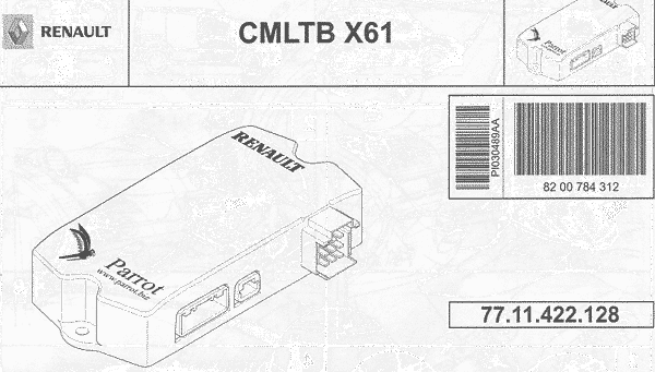

da ich nun eine fast perfekte FSE-Lösung gefunden habe, will ich kurz davon berichten.
Die (wohl sehr neue) FSE von Parrot ist speziell für Renault, bzw. den Kangoo, entwickelt und passt genau ins vorhandene Equipment.
Hier mal ein Bild der Einbauanleitung (wegen der genauen Bezeichnung)
Man sieht jetzt ausschließlich das kleine Mikro, welches nah beim Innenspielgel platziert wird.
