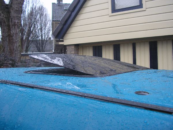

Hallo zusammen,
Ich hab nochmal ein par fotos gemacht von das hebedach. Dabei ist zu sahen das die dachversterkungen durchgesagt worden sind.
Als das hebedach zwischen die 2 dachversterkungen sein sol dan komt das Hebedach uber sitzbank und kofferraum.
Damals wurde mir gezagt das so einen dach sehr stark is, weil es die umrandung gibt als verstarkung.
Es geht um ein hebedach von Hallandia / Webasto typ: Stratos 100.
Hier sind die fotos
[image][image]

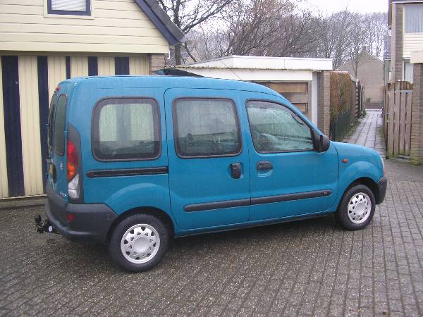

Und noch eines von einen frisch gewaschenen Kangoo.
Hab da ncoh einen problem, mit ein nasses fussraum am Beifahrerseite.
Was kan das sein, und wo komt das her. Am Fahrerseite is nichts zu sehen von nasse.
Kan mir jemand daruber auskunfte geben.
gruss Paul

VEC-LOTHAR, (vor 6397 Tagen) @ paulus
Hallo Paul[image]
Danke für die Fotos [image]
Nun kann ich mir das vorstellen, wie und was da beim Einbau gemacht wurde.
Ich glaube, es war etwas, was mit der Antenne zu tun hat. Bin mir jetzt aber nicht sicher, dass es auch so ist.
Wenn das Loch von der Antenne nicht mehr richtig abgedichtet ist, läuft das Wasser von oben irgendwie durch die Holme nach unten in den Fußraum.
Oder es kommt von dem Gitter bei den Scheibenwischern...das Laubgitter zwischen Motorhaube und Scheibe.
Einfach mal suchen, wo es von oben herab feucht wird.
Nette Grüße[image]

paulus, (vor 6397 Tagen) @ VEC-LOTHAR
Ich habe am morgen mit hochdruck reiniger (wie nent mann so etwas in Deutch ??
unseren Kangoo gereingd. Es kan da etwas wasser irgendwo hinein gelaufen sein.
Ich sehe die stellen nach die du nennst.
Ich habe jetzt zeitung un handtucher unter die matze gelegt. Morgen sehe ich mal wieder.
Ich denke es muss eine 1/4 liter bis eine halbe liter ein getreten sein.
:-( Gruss Paul
Das Wasser kann auch vom Hochdruckreiniger durch die Türdichtung gelaufen sein.
Ich hatte es mal in der Waschanlage...da war die Türdichtung an einer Stelle etwas eingeknickt und schon lief das Wasser in den Innenraum. Einmal Tür auf gemacht und wieder zu und da war die Dichtung wieder in Ordnung.
Könnte auch bei dir so gewesen sein.
