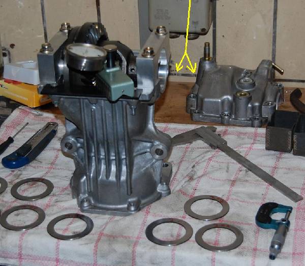

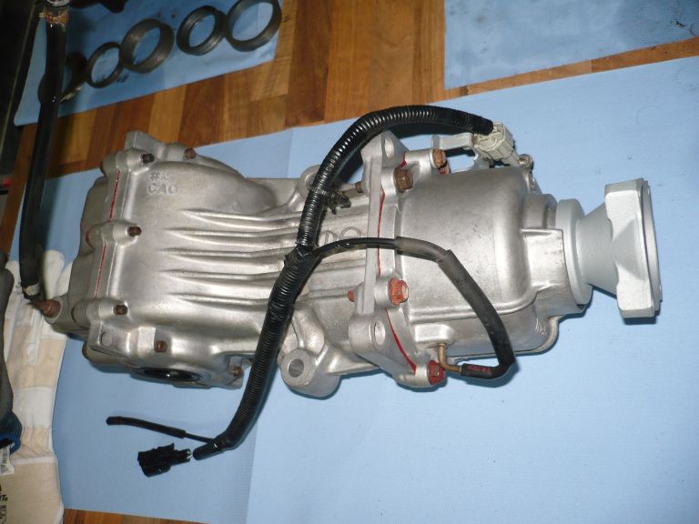

Foto Nissan/Kangoo Diff.
DU-DA1000, (vor 5989 Tagen) @ daiku
bearbeitet von DU-DA1000,
Moin,
heute habe ich mal beide Diffs ausgepackt und nebeneinander gestellt.
Das linke, gebrauchte Kangoo Diff. hat sogar ein etwas geringeres Zahnflankenspiel als das neue Nissan Diff..
Größe gleich und Aufbau ähnlich. Der vordere Deckel ist identisch bis auf Anschlußbohrungen. Jetzt erst einmal Infos sammeln und einlesen (nochmals vielen Dank an Christian!), welche Übersetzungen darin stecken und wie die Ansteuerung im Nissan funktioniert. Vorher reiße ich da nichts auseinander.

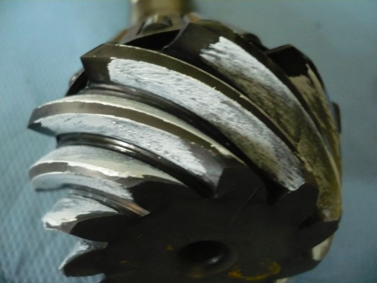

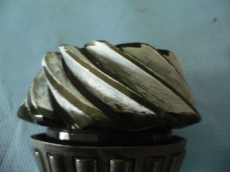

Kangoo Tellerrad, 37 Zähne.
Kangoo Kegelrad, 11 Zähne.
X-Trail Tellerrad, 37 Zähne.
X-Trail Kegelrad, 15 Zähne.
Ergibt also beim Kangoo eine 1:3,36 und beim X-Trail eine 1:2,46 Übersetzung (die gleich ist wie beim Renault Koleos).
Sehr einfach und genial gehalten.
Das Kangoo Diff. ist trotz Salzkorrosion (in Schottland steuen die wohl auf Teufel komm raus) in einem perfektem Zustand. Übrigens ist nach dem Umbau diese Hydrokupplung übrig und zu verkaufen. Ich merk sie gerne vor.
Hier habe ich erst einmal aufgehört, weil ich die X-Trail Kupplung nicht so ohne weiteres abbekam. Ist definitiv zweiteilig wie beim Kangoo,
Was kommt nun? Das Kangoo Kegelrad samt Diffgehäuse kommt ins X-Trail Gehäuse. Hierbei werde ich höllisch aufpassen müssen, Thema Distanzscheiben.

So, die Kupplung ist nun auch raus:
Beide Wellen sind gleich aufgebaut und ebenfalls gleich lang. Also klappt "mein" Umbau auf die 11/37 Untersetzung. Habe auch herausgefunden, welche Teilenummer der fehlende Steckverbinder bei Nissan hat: 38760E (baugleich mit Nissan Murano, Bj. 2009).
Nun fehlt mit das Spezialwerkzeug, um die Mutter der Kegelradwelle zu lösen und mittels neuer Quetschhülse im X-Trail Gehäuse zu verbauen. Außerdem verstehe ich immer noch nicht, wie die Kupplung die elektrischen Signale aufnimmt (immerhin dreht sich sich wie beim Kangoo 4x4). Kann eigentlich nur ein Magnetfeld im außenrum liegenden Ring sein, dann fehlt noch ein Bauteil.

War vorhin jew. bei Nissan und Renault und habe nach dem fehlenden Leitungsstück gefragt. Bei Nissan kostet dieses Teil 124.-, bei Renault 132.-€. Die Teilenummer bei Nissan lautet 240288H500.
Mittlerweile weiß ich nun, dass an meiner Kupplung neben diesem Anschluß der "Stator" (ich nenne dies mal so) unterhalb der Kupplung fehlt. Gibt es nur zusammen und kostet (festhalten/hinsetzten!) 1412.-€!
Warum dies fehlt erkläre ich mir so. In UK werden eigene Crashtests durchgeführt. Vermutlich werden diese Fahrzeuge nicht per Zufallsprinzip abgegriffen, sondern vom Werk geliefert. Scheinbar nicht komplett, sondern rollfähig und in diesem Falle ohne Klimbim wie 4WD. Nur so erkläre ich mir, warum diese Neuteile unkomplett auf den Markt geschmissen werden.
Wie auch immer.
Mir bleibt also nichts weiter, als nach einem defektem oder sehr günstigen Diff. zu schauen. UK ist da Adresse Nr.1. Ziemlich gut, dass ein Kumpel bald einen Land Rover Rahmen abholen muss... :-)
Sieht momentan sehr grün für dieses Projekt aus. Zur Not stelle ich mit das Spezialwerkzeug zum Fixieren der Eingangswelle selber her.

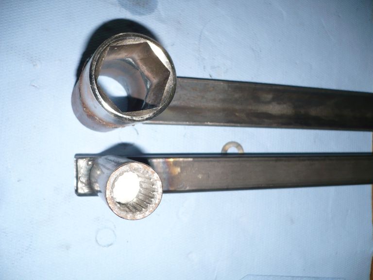

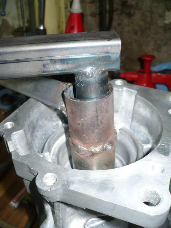

Habe mir heute das erste Spezialwerkzeug gebaut:
Basis war ein neuer Schlagringschlüssel von Stahlwille (NP 102.-€, puh!). Diesen habe ich 2x gekröpft und eine 1/2" Nuß montiert.
Jetzt noch eine Fixiernuß für die Kerbverzahnung besorgen. Da bin ich noch ziemlich ratlos.

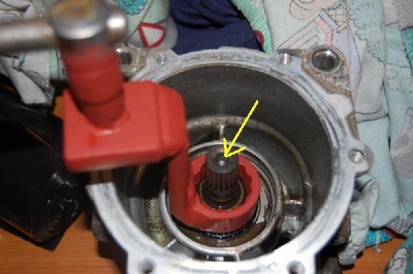

VEC-LOTHAR, (vor 5959 Tagen) @ DU-DA1000
Hallo Dirk[image]
Da hast du ein stabilen Schlüssel gebaut, echt gut gemacht!!!*thumbsup*
Ist in der Welle, dort wo ich ein gelben Pfeil gemacht hab, ein Gewinde drin?
Wenn ja, dann kannst du ja eine Schraube reindrehen und das damit festhalten.
Wenn nicht, dann vielleicht ein Gewinde dort reinschneiden und dann wieder mit Schraube?
Oder meintest du etwas ganz anderes mit "Kerbverzahnung" ?
Viele Grüße[image]
Kleines Update: Nissan/Kangoo Diff.
DU-DA1000, (vor 5959 Tagen) @ VEC-LOTHAR
Das ist leider nur eine Zentrierbohrung.
So soll es aussehen:
Da das Ganze mit Drehmomenten von 99-431 Nm (!!) angezogen wird, gehe ich kein Risiko ein. Habe noch einige Anbieter von Spezialwerkzeug vor mir.

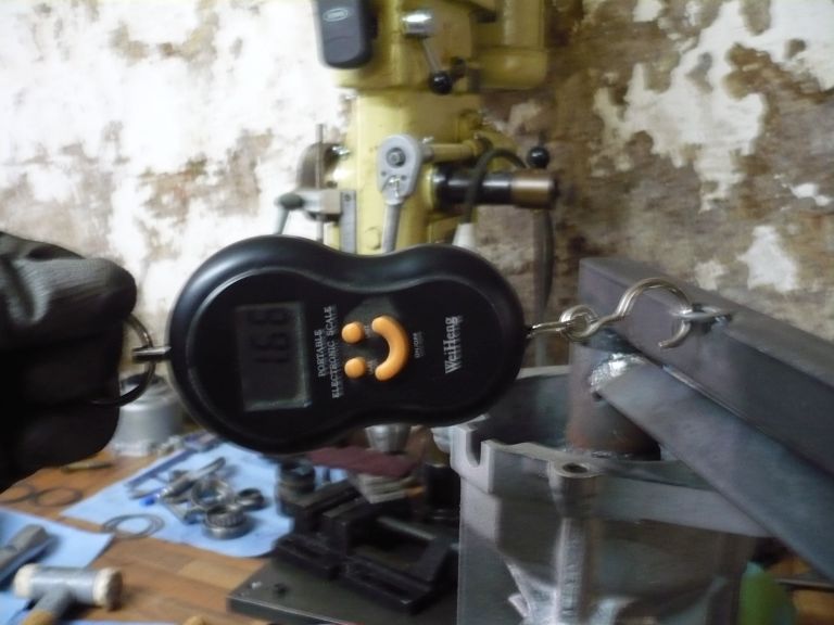

DU-DA1000, (vor 5936 Tagen) @ DU-DA1000
Zuerst habe ich die Lagervorspannung gemessen. Da mir ein Meßgerät zur Reibwertermittlung fehlt, besorge ich mir einfach Vergleichswerte. Hierzu messe ich die Kraft, die nötig ist um am kürzesten Hebel die Welle drehen zu können. Die digitale Waage hat eine "Hold" Funktion, die den dauerhaft anstehenden Wert speichert. So werden Spitzen ignoriert.
Um 1Kg beim Kangoo Diff.
So ging es nicht, da mussten noch 1 Meter lange Verlängerungen herhalten....
Linksgewinde!!!!

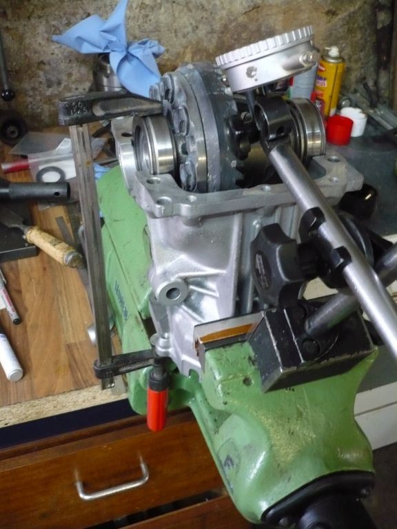

Zusammenbau...
DU-DA1000, (vor 5932 Tagen) @ DU-DA1000
Kangoo Kegel-/Tellerrad im X-Trail Gehäuse.
Hier gut zu sehen die Hilfslagerböcke aus dem Spezialkoffer (die Brille gibt es nicht mehr). Ich hatte zuviel Zahnflankenspiel (0,3mm), erforderlich sind 0,1-0,15mm. Ich habe also alle vorhandenen 12 Scheiben gemessen und die 4 mir passenden genommen.
Es gibt einen Repsatz hierfür mit einem Haufen Scheiben in verschiedenen Stärken- 124.-€....
Bin nun bei 0,15mm.
Zusammenbau...und ein ordentlicher Handwerker!!!
VEC-LOTHAR, (vor 5932 Tagen) @ DU-DA1000
Hallo Dirk,
eins muss ich nun mal sagen...du bist echt ein ordentlicher Handwerker*thumbsup*
Nicht nur das Getriebe baust du sehr korrekt zusammen, sondern hast auch noch die Dübellöcher im Hintergrund schön säuberlich in die Fliesenfugen gebohrt*zwinker*
Viele Grüße[image]
Zusammenbau Teil 2
DU-DA1000, (vor 5928 Tagen) @ VEC-LOTHAR
Die Löcher stammen noch aus der Zeit, als hier Wurstwaren hergestellt worden sind.
Ist eine alte Wurstküche, in der ich mich breit gemacht habe.
So, btt.

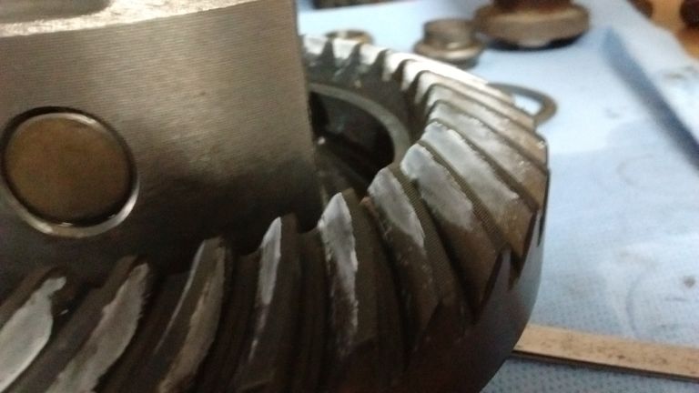

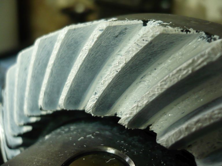

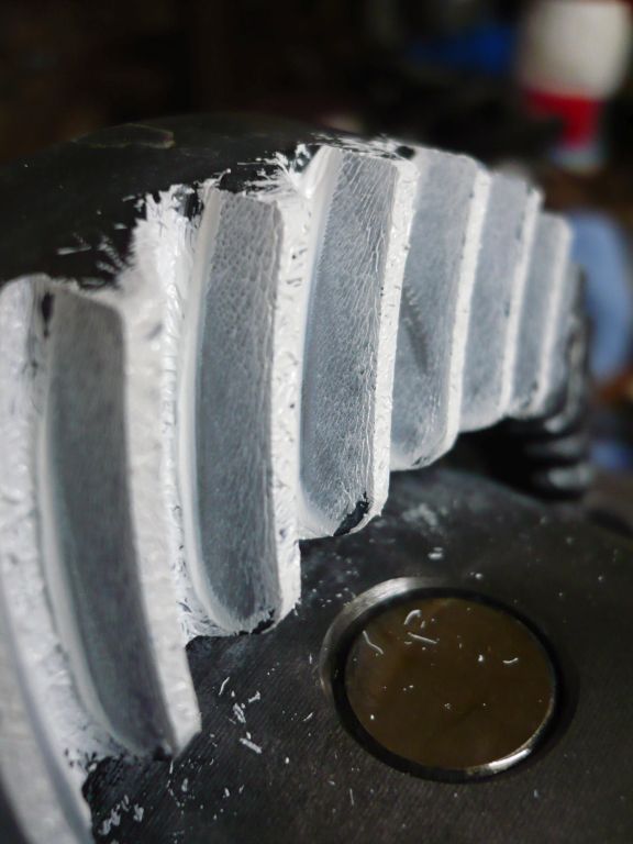

Überprüfung Tragbild. Die Dokumentationen von Nissan und Renault sprechen hier von Tuschierpaste (habe ich nicht), Lecksuchspray bis hin zu Mennige (!!!), um das Tellerrad zu bestreichen. Ich habe weißen Entwickler zur Prüfung von Schweißnähten (Eindringverfahren) genommen.
Sieht man hier nicht gut, jedoch ist das Tragbild komplett auf den Flanken. Weiter gehts.
Dichtmasse aus den Nuten entfernt, Dichtfläche entfettet. Zahnräder gereinigt.
Schrauben vorbereitet, Dichtmasse bereit gestellt, Auslösemoment am Drehmomentschlüssel für die 4 Lagerschrauben eingestellt (35Nm).
Teilenummer der Renault Dichtmasse. Klasse Produkt.
Teil 1 fertig. Die Dichtringe vorne links habe ich beim Einbau versemmelt.
Morgen drehe ich mir passende Werkzeuge aus Alu und bestelle 2 neue Ringe, grmpf....

Inneren Dichtring montiert, elektrische Kupplung eingesetzt.
Anders als im Kangoogehäuse ist hier im X-Trail der vordere Teil frei von Öl.
Dichtflächen entfettet, Dichtraupe ausgelegt. Hier fehlt mir noch das Feingefühl, welche Menge ich auftragen muss.
Ich darf präsentieren, dass vermutlich erste Kangoo Differenzial mit elektrischer Ansteuerung!
Ok, ist noch nicht ganz fertig. Der vordere Kardanflansch ist noch der vom Nissan, da ich den vom Kangoo noch etwas aufarbeite.
Und es fehlen noch die seitlichen Dichtringe, die ich heute bestellt habe.

Moin,
vor ein paar Tagen habe ich mir Werkzeug gegönnt:
Links oben ist für das 4x4 JC7 Getriebe, rechts oben HA Scenic RX4, links unten Einpresswerkzeug Dichtring A-Welle hinten Kangoo 4x4, rechts unten Haltewerkzeug Kardanflansch RX4/Kangoo 4x4.
Irgendwann bringe ich das alles zum Gelbverzinken.

JAU ⌂, 74632, (vor 3859 Tagen) @ DU-DA1000
Auch auf die Gefahr hin als Totengräber gebrandmarkt zu werden :-D , ich hänge mich hier einfach mal an.
Vor einiger Zeit hatte ich ein zerstörtes Nissan-Diff erstanden. Bei dem Getriebe hats den Triebsatz zerlegt und soweit blockiert das es Gehäuse geplatzt war. Der Preis war niedrig, die Kupplung noch gut. Hab mich dann mal an Dirk gewandt, der hat mir dann ein hergerichtetes Gehäuse und später so Sonderteile wie Stauchhülse und Wellendichtring verkauft.
Als dann ein Renault-Getriebe zum Schlachten da lag konnts endlich losgehen.
Bei den Werkzeugen konnte Dirk mir leider nicht weiterhelfen, also war bissl Kreativität gefragt.
32er 3/4" Nuss abgeflext, Stück Rohr und 1/2m Hebel angeschweißt (nicht schön, aber hält).
Der andere Schlüssel war kniffliger. Stück Rund- und Vierkantrohr aneinandergetütelt. Bei Radius 10cm eine U-Scheibe angepunktet. Die Innenverzahnung hab ich mit "Plastik Stahl A" von Weikon (Kunstharz mit Stahlpartikel) an der Ritzelwelle des Nissangetriebes abgeformt. Die Welle 3x mit Formtrennmittel F1000 behandelt, Paste ins Rundrohr gefüllt, aufgedrückt. Nach 24h vorsichtig getrennt und weitere 48h durchhärten lassen. Danach die Verzahnung mit einem Dremel noch etwas entgratet.
Passt saugend. D.h. wenn die Verzahnung ganz zusammengefügt ist musst ich mitm Kunstoffhammer trennen. Das spricht aber auch für einen guten Formschluss.
Und es hat gehalten. *freu*
Etwas weniger Glück hatte ich mit den Passscheiben. Mit denen die ich gesammelt hatte kam ich nicht weit. Musste mir also was besorgen das den originalen möglichst nahe kam.
Nach etlichen Versuchen und mehrmaligem Aufenthalt des Gehäuses im Werkstattofen kam dann auch ein vernünftiges Tragbild raus.
An der Ritzelwelle entspricht es dem sichtbaren Verschleiß.
Leider hatte ich den defekten Gehäusedeckel schon entsorgt, sonst hätte ich es zersägt und als Hilfswerkzeug beim Messen verwenden können. So war es dann nötig immer wieder den Deckel zu montieren, wieder abzubauen, das Lager zu sichern das es nicht hochgedrückt wird um dann das Spiel zu prüfen.
Flankenspiel ziemlich genau 0,15mm.
Schleppmomentmessen und gleichzeitg fotografieren ist bissl schwierig. *pssst*
Zumal mein Messgerät keine "Hold"-Funktion hat. Der Schlepp schwankte zwischen 1,5 und 1,8Nm.
Bevor ich die Welle ausgebaut hab hatte ich versucht zu messen. War aber praktisch 0, die Welle ging so leicht dass der Hebel immer in die Richtung fiel in der meine Werkbank krumm steht.
Zur elektrischen Ansteuerung plane ich einen Stromtreiber für LED einzusetzen. Nennwert: 2,8A.
mfg JAU
