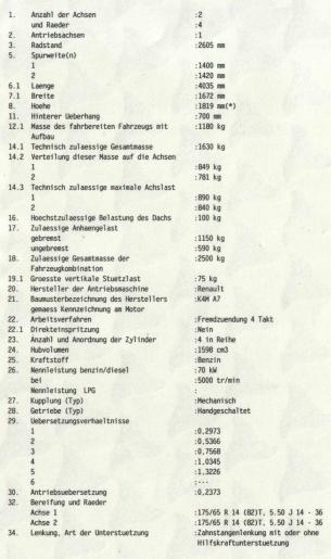

Hallo Rüdiger,
der 1.6er-Kangoo darf 1150kg gebremst ziehen.
Hoffentlich kann man etwas erkennen. In dem Video hat der Checker sich wahrscheinlich etwas versprochen oder er hat vorher eine falsche Info bekommen.
Theoretisch dürfte man auch etwas mehr ziehen, denn das Leergewicht des Kangoos beträgt 1180kg und die zulässige Gesamtmasse der Fahrzeugkombination beträgt 2500kg und die Differenz ist 1320kg....also wäre das der Wert für den Anhänger. Um jetzt auch noch Stützlasten und andere Faktoren mit einzurechnen, ist mir ehrlich gesagt ein wenig zu kompliziert:-)
Viele Grüße[image]

Rüdiger2, (vor 6100 Tagen) @ VEC-LOTHAR
Danke Lothar,
ich denke auch, daß sich der Checker da versprochen hat...obwohl...es gibt ja doch immer ein paar Leute, die bei solchen Sendungen auch richtig "aufpassen"... :-D ...selbst (oder gerade) auf so einem Kanal... *grins*
Merke: Coolness schützt vor Fehlern nicht!
Aufgrund Deiner Ausführungen habe ich jetzt gerade mal meinen KFZ-Schein gezückt...und siehe da: Ich darf statt 1050kg (wie in den Prospekten von Renault angegeben) scheinbar doch 1150kg (gebremst)an zulässiger Anhängelast an den Haken nehmen. - Allerdings werde ich mir nun deswegen nicht sofort einen schwereren Wohnwagen kaufen, da mein Kangoo mit seinen 75PS mit dem Jetzigen (zulGG 980kg) manchmal schon mehr als genug zu schleppen hat *wein* .

ThomasED, (vor 6100 Tagen) @ VEC-LOTHAR
ich denke der Checker hat die 1350kg von der Beschreibung der AHK gelesen.
Denn das stand bei den 2 Kupplungen die ich bis jetzt verbaut hatte immer drauf.
Die Hersteller der AHK´s bauen ja meistens nur eine Version die möglichst für alle Kangoo´s passen soll.
Meiner, kein 4x4, hat zum Beispiel 1300kg Anhängelast:-)
