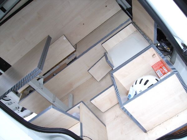

Hallo liebe Kangoofreunde,
ich bin noch ziemlich neu hier und habe mal in euren "Camping/Einbauten"-Beiträgen gestöbert.
Da dachte ich mir, stellste auch mal ein paar Fotos rein.
Was haltet ihr davon?
LG
Der Lohi

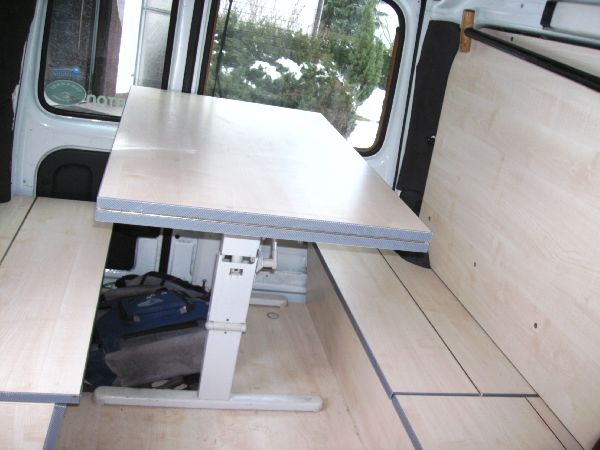

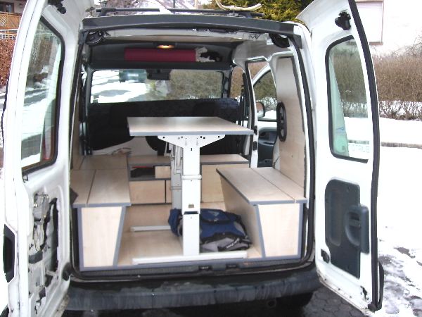

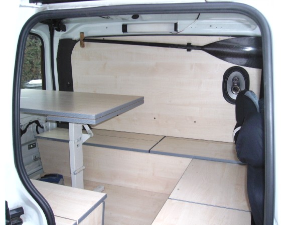

Tisch hochgeklappt
von vorne

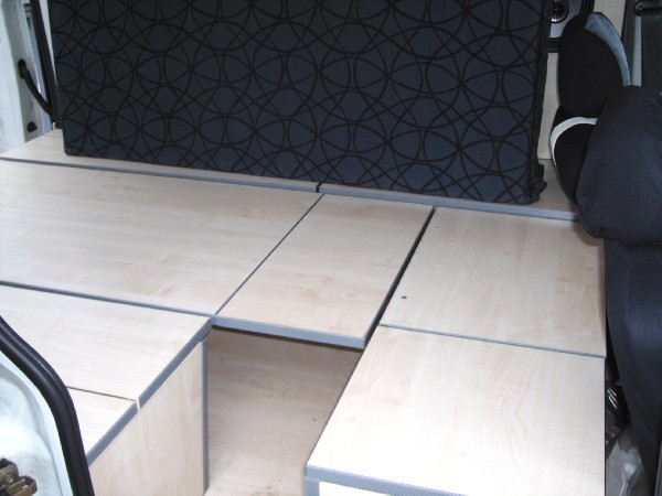

Tisch heruntergeklappt und Vorderstück vom Tisch hochgeklappt. Ausgangsstellung fürs "Bett"
Normalerweise wird auf das kleine offen Stück noch ne Platte gelegt.

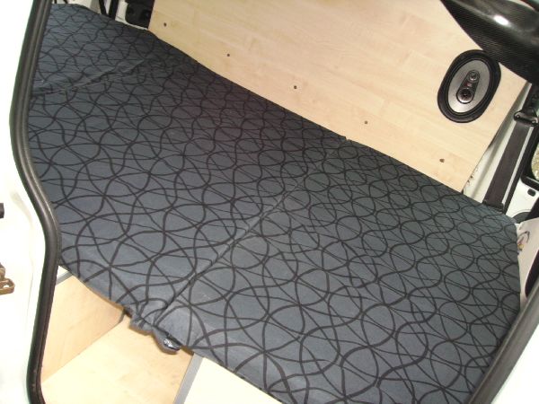

Das "Bett"

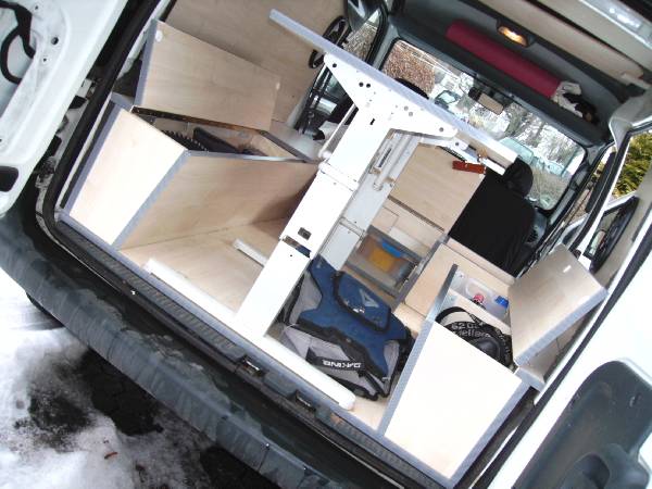

Alle Staufächer offen, außer hinten rechts :-P . In der Mitte hinter den Sitzen ist Platz für einen Gaskocher. In dem Würfel rechts daneben, ist Platz für eine Gasflasche
Hinter den Dekorspanplatten an den Wänden befinden sich Schaummatten, die extreme Dämmungswirkung besitzen.
Was sagt ihr dazu?

Nicht schlecht, Herr Specht :-)
Mich würde nun interessieren, wo das ganze Bettzeug nach der Nächtigung verschwindet, damit man am Tisch frühstücken kann...ohne Zelt doch gar nicht machbar, oder?
Viele Grüße[image]
Campingumbau Rapid
kangoo-lohi, (vor 5944 Tagen) @ VEC-LOTHAR
oh doch, es ist machbar =)
die 2 decken bzw schlafsäcke und kissen rollt man zusammen und stopft sie einfach oben in die "Flugzeugablage" oder wie das heißt..
die Matratze habe ich immer auf die Vordersitze gelegt, da stört sie nicht.
Oh ich sehe gerade dass ich vergessen habe, die vorhänge zu zeigen..
da ist mir auch ne gute lösung eingefallen: Man nehme 4 Haken, schraubt sie an 4 stellen in die Karosse (heißt das so?)
1.überm fahrergurt
2.überm beifahrergurt
3.oben links über der windschutzscheibe
4.oben links über der windschutzscheibe
dann nimmt man einen langen expander mit haken, fädelt ihn durch ne gardine(1,8m langes stück stoff) und hakt den expander mit der gardine drum , in die haken ein.
joa fertig.
bald folgt noch eine gasanlage, da mein kangoo leider ein benziner ist..
lg
