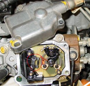

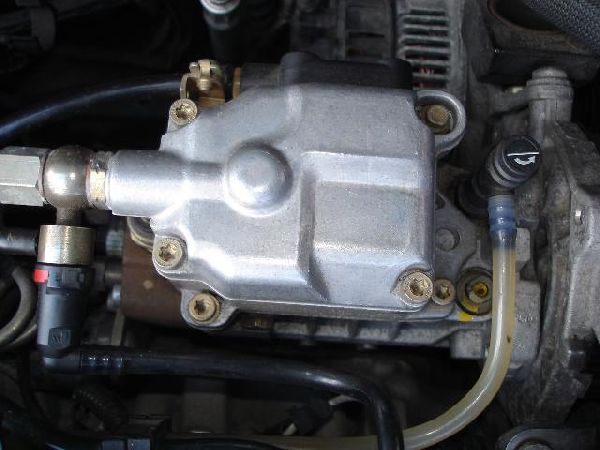

Dti springt kalt schlecht an
Andokan, (vor 5885 Tagen) @ Dr Frank
Hallo Dr.Frank
Messen Sie doch bitte einfach mal zwischen Pin 5 und 6 den Widerstandswert wenn das Auto einige Stunden gestanden hat.
Dann könnten wir vergleichen....
An Ihrer Einspritzpumpe wird es schon gelegen haben, da pflichte ich Ihnen bei..
Sieht Ihre Pumpe so aus..?
Aber wenn es eine Bosch ist (siehe Bild) dann gibt es den Temperatursensor einzeln.
Der ist mit 2 Torxschrauben unter dem Deckel befestigt und kostet ca.13 Euro.
Wenn die den nicht wechseln wollen ist das aber natürlich eine andere Sache...
