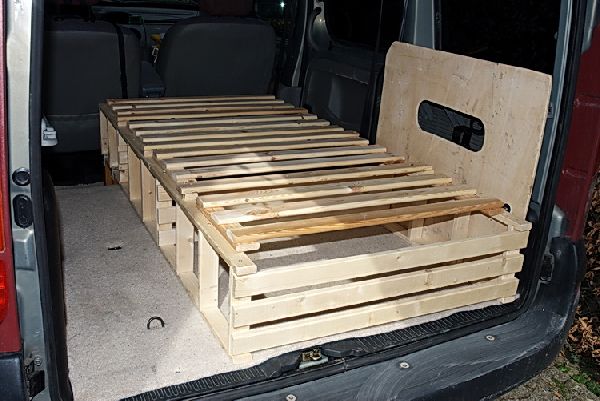

Dieses Lattengestell hab ich mir aus 2 Kellerregalen vom Baumarkt (zus. 20.- €) zusammengeschraubt. Der Vorteil: leicht, nach hochheben der Schlafunterlage sehe ich, was wo ist und kann seitlich oder von oben zugreifen. Die sauschwere Rückbank kam als erstes raus, manchmal kommt auch der Beifahrersitz raus.
Und mein Radl hat auf der linken Seite Platz.
Im Rest vom Jahr ist das Gestell ein Regal im Keller.
Ich hoff, die 2 Bilder sind zu sehen?
Servus
Johann

VEC-LOTHAR, (vor 5834 Tagen) @ KangoRO
Hab ich mal richtig eingestellt
