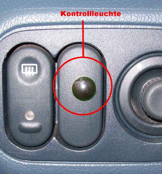

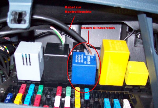

ich habe bei meinem Kangoo eine Westfalia-AHK selber verbaut.
Das ist kinderleicht.
Die beigelegte Anleitung ist Idiotensicher.
Das Blinkrelais wird einfach nur ausgetauscht und die Kontrollleuchte mit dem neuen Relais verbunden.
Nur so zur Info, ich habe nur einen gesunden Arm (Nervenlähmung), und habe das in 1,5 Std. alleine erledigt und nur mit Hilfe der beigelegten Anleitung, ohne vorher schonmal eine AHK montiert zu haben.
Bin nur anschließend zu einer Schrauberwerkstatt gefahren und habe alles kontrollieren lassen... Sicher ist sicher.
