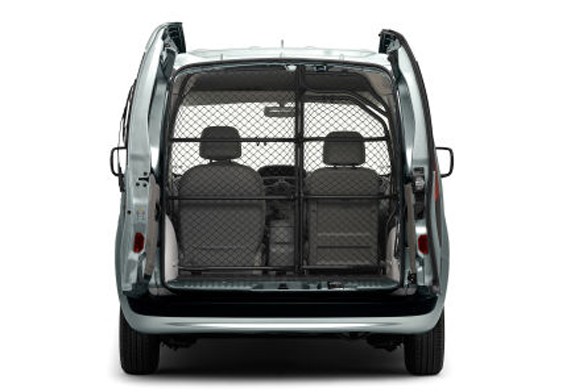

also falls es noch aktuell ist...
Ich habe so ein Gitter zu verkaufen, gebraucht aber sehr guter Zustand,
schwarz genauso wie auf dem Bild
Ach ja ich fahre einen Kangoo BJ 2005, aus dem wurde es ausgebaut.
Bei Interesse einfach melden;-)

zum besseren Verständnis, wie das aussieht ;-)
wie gesagt, wer so ein Gitter brauchen kann, bitte Nachricht an mich ....

zum besseren Verständnis habe ich mal ein Bild eingefügt, wie das aussieht ;-)
Ist einfach zu montieren und mega-praktisch, ob wegen Hund oder Ladung
