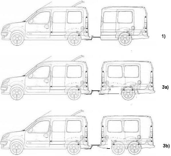

die Entscheidung ist gefallen. Ich bau einen "Heckzuheck"-Anhänger.
Dieser rückt näher zusammen als auf Jens Foto.
Vorne nehme ich die Hecktüren-, hinten die Heckklappenvariante. Ob es zum Campen reicht glaube ich nicht. Dazu muss ich wohl auf einen bis zwei Maxi warten.
Hab etwas recherchiert. Spurweite G1 hinten 1410mm.
Ich brauche 2 Achsen mit Spurweite 1450mm, 4x100 Lochkreis, max. Achslast um 750Kg je Achse.
Falls jemand solche gebrauchten Achsen übrig hat, würde ich mich über eine Nachricht sehr freuen.

1 (einfach): Den Maxi an der B-Säule trennen und verschliessen, ein Zugrohr mit Auflaufeinrichtung montieren und die originale Achse samt Bremse verwenden. Ich weiß nur nicht, ob der Tüv es gerne sieht, eine orig. PKW Trommelbremse als Anhängerbremse zu verwenden.
2 (mittel): Den Maxi an der B-Säule trennen und verschliessen, die orig. Hinterachse demontieren und eine V-Deichsel samt Längsträger und gebremster Anhängerachse zu verbauen.
3 (schwerer): Den Maxi und einen normalen Kangoo ca. 10cm neben dem Übergang (in Richtung Front) "C"-Säule trennen und verbinden. Die Radausschnitte anpassen (Tandemachse). Die Heckklappenscharniere an das Maxiheck, die Türscharniere an das Kangooheck. Das Ganze auf ein Tandemgestell samt Auflaufeinrichtung und V-Deichsel.
Ergibt einen recht gut ausbalancierten Anhänger, bedingt durch die 2 Achsen jedoch schwierig beim Rangchieren.

Jens, (vor 5738 Tagen) @ DU-DA1000
Nun gibt es 3 Möglichkeiten.
1 (einfach): Den Maxi an der B-Säule trennen und verschliessen, ...
3 (schwerer): Den Maxi und einen normalen Kangoo ca. 10cm neben dem Übergang (in Richtung Front) "C"-Säule trennen und verbinden. Die Radausschnitte anpassen (Tandemachse). ...
Vorab schon mal einen Herzlichen Glückwunsch !
Vor allem würde ich mit einem Tüv-Menschen sprechen, der in der "Tuning-Beratung" arbeitet, so etwas in etwa. und
Ruhe bewahren.
Ich habe zwar überhaupt keine Ahnung von solchen Umbauten, Belastungen, Achsen,Schweißen, Kleben usw. aber
frage mich welchen Vorteil die Doppelachse (bei der Mehrarbeit) tatsächlich hat. Sicher einmal die Belastbarkeit, aber gibt das Gesamtgewicht und das Gespanngewicht das auch her?
Die Innenraumlänge sollte zum Schlafen geeignet sein, also Version 3 (a). (2 ist zu kurz)
Ich wünsche Dir viel Erfolg !
Jens
