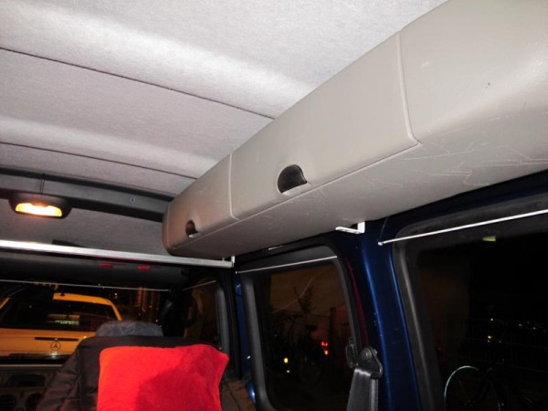

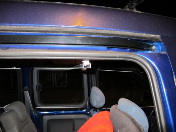

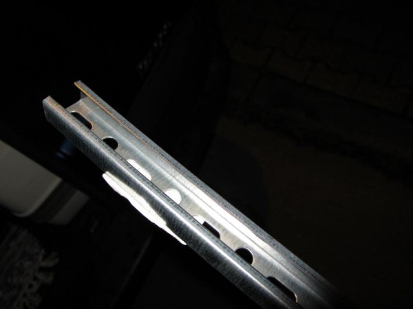

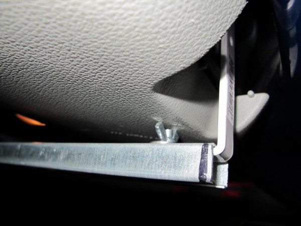

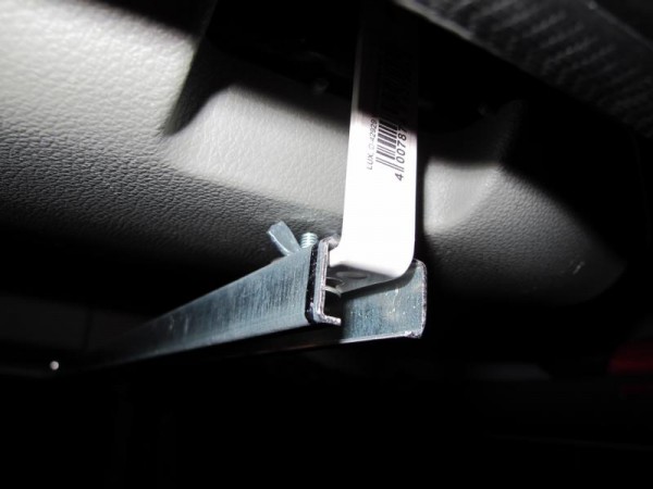

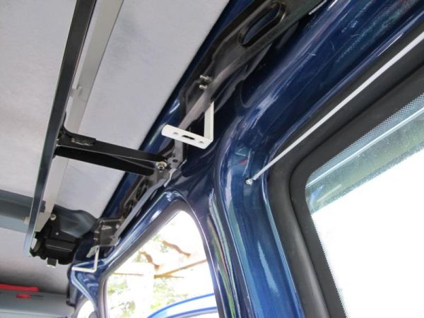

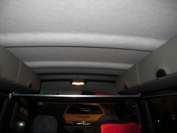

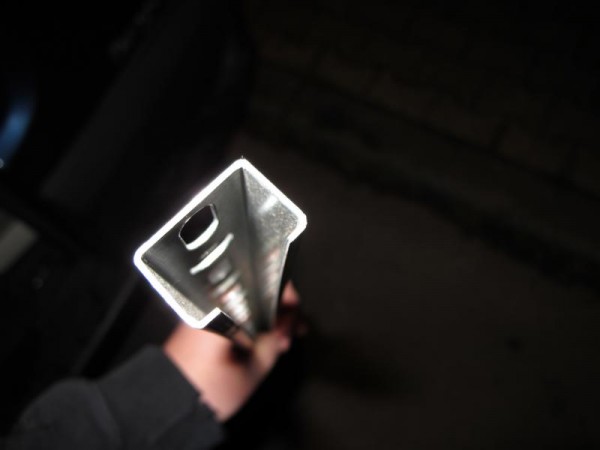

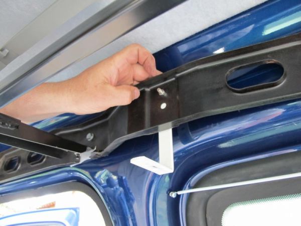

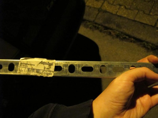

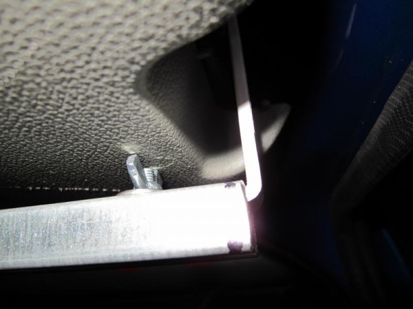

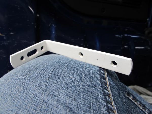

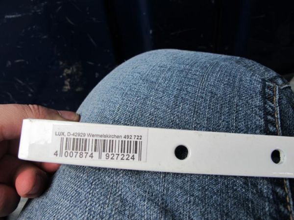

Wenn du nicht unbedingt das originale Netz drin haben musst, sondern dir alles billiger selbst arrangieren willst, empfehle ich einfache Baumarktwinkel, auf die eine Stange aufgelegt und festgeschraubt werden kann (Flügelmuttern). Die Winkel gibts beim Obi, weiss, ca. 1,50 pro Stück... nimm die mit den langen Schenkeln! Ein Loch wirst du extra bohren müssen, das andere, obere, wird passen. Die kannst du in der Aussparung der Flugzeugboxen (ggf. kleine Plastik-Klappe entfernen!) montieren, der Boxen-Träger hat mehrere Löcher, durch die du Schrauben stecken kannst... ich habe M6 Außensechskant mit selbstsichernder Mutter genommen. Als Querstange nahm ich eine 2m lange, kleine Profilschiene von "Admiral Sanitär Installationsmaterial" von Bauhaus.. Kostenpunkt ca. 3,50 Euro und schnitt sie auf 113,5cm ab, das paßte dann hinten zwischen die Winkel, vorne ist es 114cm (miß aber am besten selbst bei dir nach!)..klingt komisch, ist aber so. Und diese Querstange mit M5 Außensechskant, 2 Unterlegscheiben... dazwischen die Profilstange... und Flügelmutter an den Winkeln befestigt. Eigentlich sind zwei solcher Stangen meine Innen-Halter für Skier und andere lange Sachen.. man kann da auch ein Netz spannen und Klamotten unterm Dach aufbewahren... aber ich kann mir vorstellen, dass diese billige und simple Lösung auch wunderbar dazu taugt, ein Hundenetz hinten zu befestigen. Diese Admiral-Schiene hat in regelmäßigen Abständen Löcher, liegt auf den Winkeln auf und ist durch ihr Profil relativ robust, verwindungssicher. Durch die Löcher kann man Seile oder Spanngurte ziehen und befestigen was du willst und wie du es willst.
Bilder habe ich derzeit nur ohne Stange (hatte ich zu dem Zeitpunkt noch nicht gekauft), nur die Montage der Winkel ist bisher dokumentiert (zur leichteren Montage empfehle ich, die Flugzeugboxen abzunehmen! Das ist nicht sehr schwer.. zuerst die 3-4 Torx Schrauben unter den Boxen an der Fensterseite abschrauben, dann vorsichtigst die 4 schwarzen Plastikabstandsnuppel hinter/unter den beiden Klapp-Deckeln rauspuhlen, anschließend die einzelne Schraube im Mittelsteg zwischen/hinter den beiden Deckeln.. ebenfalls Torx... lösen und zum Schluss noch innen im Mittelsteg den flachen, großen, schwarzen Stöpsel der Innenverkleidung nach oben rauspuhlen.. dann kommst du schon sehr gut ans Gestänge ran! Das geht mit 2 Personen am Besten, auch die Wiedermontage, weil die Boxen schon arg schwer sind..).
Hoffe, du kannst mit dieser Lösung was anfangen. Irgendein passendes Trennnetz wird sich schon finden lassen, zb. eines für Transport- und Ladungssicherung von Anhängern oder so. Kommst du bestimmt günstiger mit aus als mit original Renault Anbauten. Das eigene Netz kannst du dann mit ordentlichen Kabelbindern oder anderswie an die Stange montieren und unten an den beiden Zurrösen mit Haken oder Spanngurten abspannen. Super-Easy!
[image][image][image][image][image]
Kosten:
- 2 Winkel ca. 3 Euro
- 4 Schrauben M6 Außensechskant mit Muttern ca. 1 Euro
- 2 Schrauben M5 mit 4 Unterlegscheiben und 2 Flügelmuttern ca. 2 Euro
- schmale Admiral Profilschiene 2m, ca. 3,50 Euro
- Kabelbinder Päckchen ca. 1 Euro
- 2 Abspanngurte ca. 3 Euro
- Trennetz, sog "Ladungssicherungsnetz" ~~ evtl. 10-15 Euro?? Du wirst nur ein kleines Stück von solch einem Netz brauchen müssen, also evtl. selber zurechtschneiden.
Gesamt: ca. 25 Euro, wenn nicht gar weniger. Na, das wär doch was, oder?

wie so vieles im Leben, ist diese Frage wohl "relativ". Die Winkel hängen eine Daumenbreit unter den Boxen und ich bin selbst testhalber mehrfach ein- und ausgestiegen (habe hinter dem Fahrersitz noch einen Einzelsitz montiert) und habe mir kein einziges Mal daran den Kopf gestoßen. Soweit ich verstanden hatte, ging es um Hundeflugschutz bei Vollbremsung, aber ob "kleines_ö" auch Kinder hat, müsste ich spekulieren.
Die Winkel sind ca. 3-4mm dicker Stahl, die zu verbiegen dürfte eine echte Herausforderung sein ;-). Erwachsenengewicht-Klimmzüge würde ich an der Konstruktion jetzt nicht machen (ginge wahrscheinlich sogar), aber es ist weitaus stabiler, als man zuerst glauben möchte. Ein-zwei Kinder könnte man dranhängen, wie ich meine. Im Moment habe ich noch keine Endkappen an meiner Querstange, die ist lediglich normal entgratet. Aber Endkappen für dieses Admiral-System gibt es hübscherweise. Wenn der Regen eher aufhört als es dunkel geworden ist, könnte ich ein paar Bilder davon machen.
Wie du richtig angemerkt hast, läßt sich die Stange nur etwas fummelig wieder entnehmen (die Winkel bleiben fest dran). Es sind prinzipiell zwei Flügelmuttern, aber durch den nur daumenbreiten Spalt ists etwas nervig, gebe ich zu. "Man müsste mal" sich ne elegantere Lösung ausdenken.
Letztendlich ist es eine Frage dessen, was "kleines_ö" für ihre wie auch immer geartete Lösung ausgeben möchte. Deine Stabilitätssorge habe ich bei meiner Umsetzung jedenfalls nicht. Bei mir verbleibt die vordere Stange dauerhaft im Auto, zumindest empfinde ich die bislang nicht als störend.

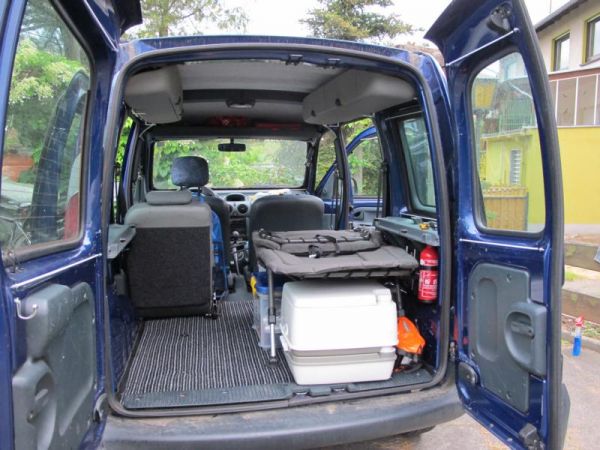

Achso, PS... guck mal, wo der Lokus seinen festen Platz gefunden hat:
Einfach das Bettende umklappen und Klo ist sofort benutzbar und auch leicht aus dem Auto zu entnehmen. :-)

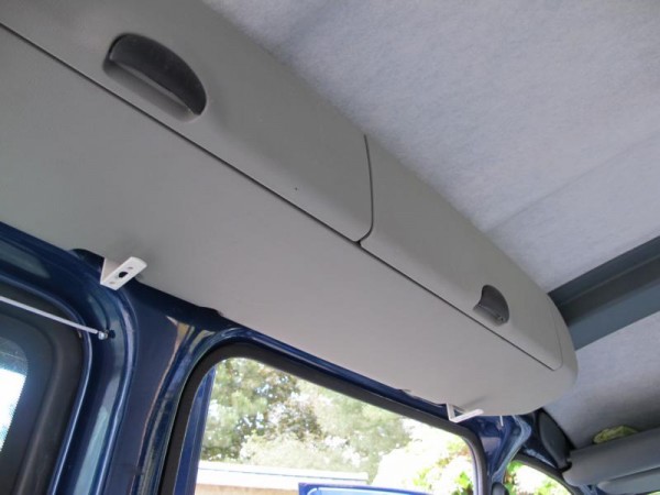

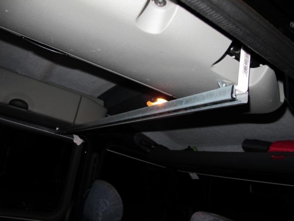

So, jetzt mal Butter bei die Fische!
Hier ist ein sehr günstiges Trennetz, über welches ich vorhin gestolpert bin:
http://kleinanzeigen.ebay.de/anzeigen/s-anzeige/trennnetz-fuer-kangoo/28123404
30 Euro und auch noch VB, da kann man echt nicht meckern.
Und hier ist meine Lösung, hoffentlich taugen die Bilder was:
[image][image][image][image][image][image][image][image][image][image][image]
... und mit den restlichen abgeschnittenen Stücken der 2m langen Admiral-Schienen kann man Längsstangen für die beiden Unter-Flugzeugboxen-Querstangen (im Bild nur eine montiert) machen, z.B. um nur an einer Autoseite ein Unterdach-Netz bis zur Längsstange zu spannen... oder so. Ich habe mich da noch nicht festgelegt.

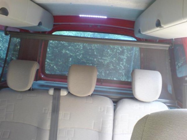

Netzeinbau bei Flugzeugboxen
VEC-LOTHAR, (vor 5514 Tagen) @ kleines_ö
bearbeitet von VEC-LOTHAR,
Hallo Elke
danke f.d. antwort. Aber WO sollen denn die Haken dazu schon vorhanden sein ? wir haben auch keine ahnung wo wir gucken sollen bzw. dazu das passende netz finen können ?!

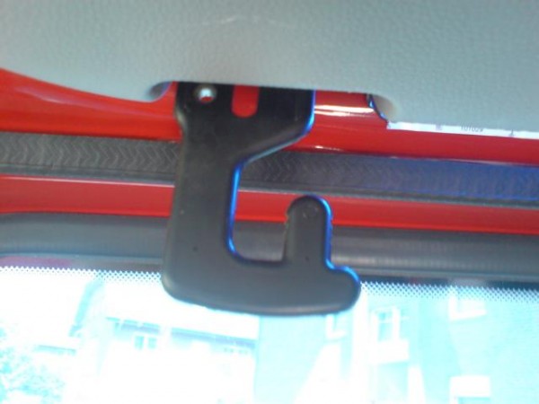

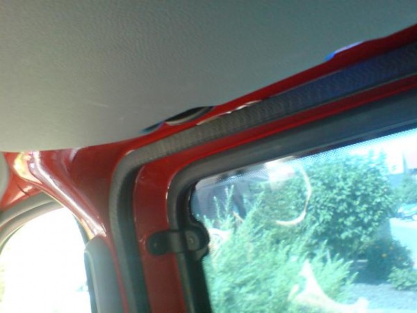

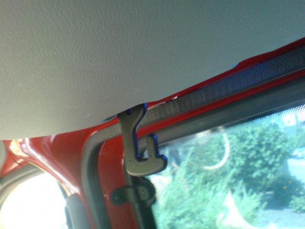

Diese originalen Haken gibt es nur, wenn das Trennnetz ab Werk mitbestellt wurde, d.h. wenn der Vorbesitzer dieses damals nicht mitbestellt hatte, sind diese Haken auch nicht vorhanden. Bestellt man nun ein Original-Trennnetz nachträglich dazu, bekommt man diese Haken auch nicht mitgeliefert. Die originalen Haken haben keine Teilenummer und somit nicht lieferbar (keine Ahnung, was dieser Blödsinn soll).
Das Trennnetz hat die Teilenummer 8200042345 und kostet 420 € inkl. MwSt.
Ist eine ganze Menge Geld!!!! Ein passendes, nachgebautes Trennnetz wäre da bestimmt billiger. Die Haken haben einen Abstand von 115 cm (von rechts nach links gemessen) und das Trennnetz selbst ist 45 cm hoch (von der unteren Stange zur oberen Stange gemessen).

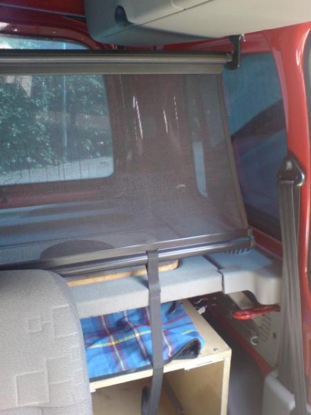

Aber erstmal ein paar Bilder, damit man sich das vorstellen kann:
In den Flugzeugboxen sind Aussparungen vorhanden, die die Haken aufnehmen lassen. Die nachgebauten Haken werden an der hinteren Aufnahmeschiene der Flugzeugboxen angeschraubt und lassen sich nicht hoch- und runterschieben (die originalen Haken sind verschiebbar)...daher sind die nachgebauten Haken für die vorderen Aussparungen der Flugzeugboxen (in Höhe der Schiebetüren) bei Familien mit Kindern nicht geeignet.
An der unteren Stange des Trennnetzes befinden sich zwei Gurte, die an den Verzurrösen am Boden hinter dem Rücksitz befestigt werden.
Werden eventuell noch mehr Fotos gebraucht oder tauchen noch Fragen auf, so kann ich gerne noch weiteres nachliefern *zwinker*
Viele Grüße[image]
