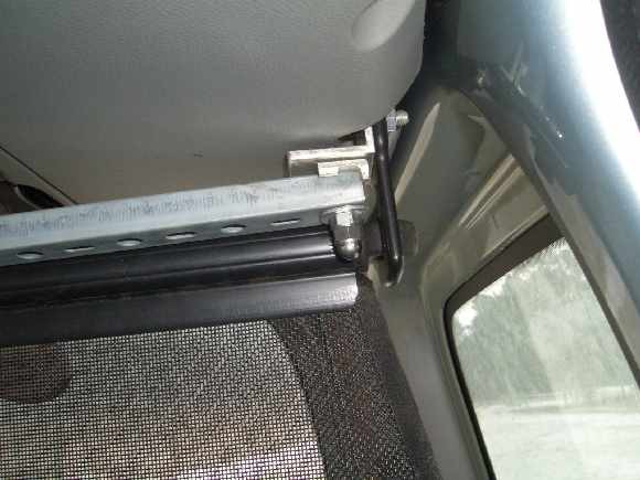

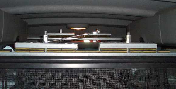

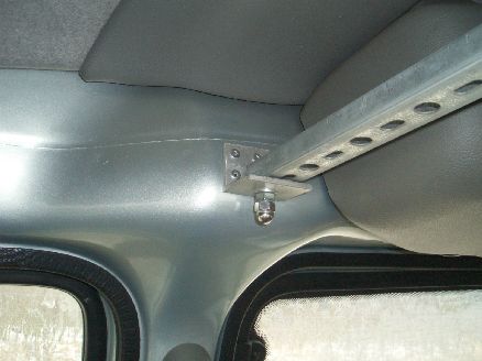

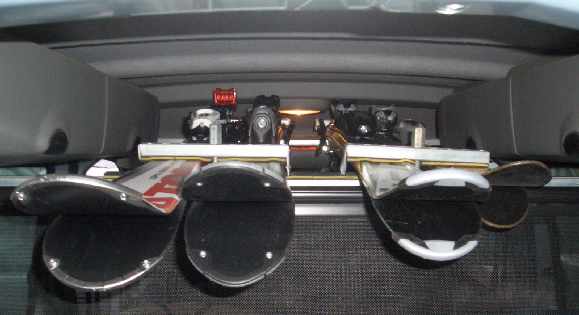

nicht das wir das hier noch nicht gehabt hätten aber anläßlich des Wiedereinbaus in den Silbernen mein Eigenbau aus Montageschine in Bildern.
Die Klemmbefestigung mit den M10 Muttern ist nicht sehr komfortabel (vorne eher fummelig unter dem Dach) aber sehr stabil und damit sicher.
Skistöcker und ´ne richtige Schippe passen noch oben drauf und ohne Skier sperriges Gut bis 2 m Länge ohne den Innenraum spürbar zu beeinträchtigen.
