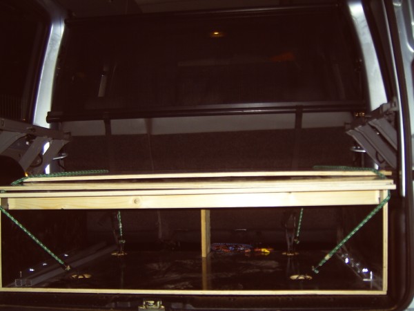

Alles, zerlegt auf der "Kiste"

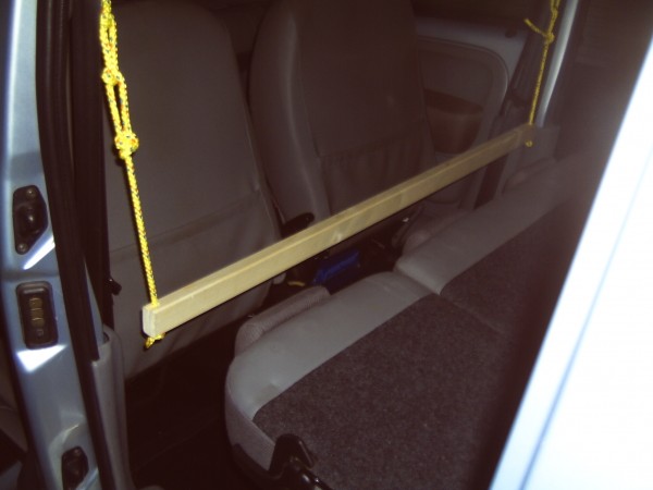

Vordere Stützlatte, an den oberen Gurtaufnahmen aufgehängt.
mal aus der anderen Blickrichtung, über die umgeklappten Rücksitzlehnen.
dann muss erst mal das Gepäcknetz und die Spanngummis weg.

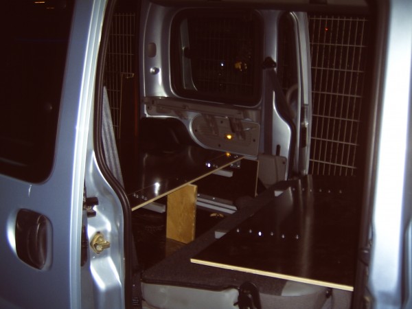

das vordere Brett (gedreht) auf den Rücksitzlehnen und der vorderen Stützlatte.

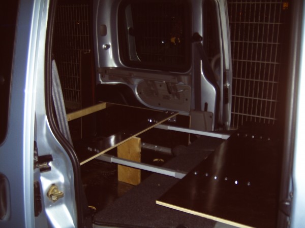

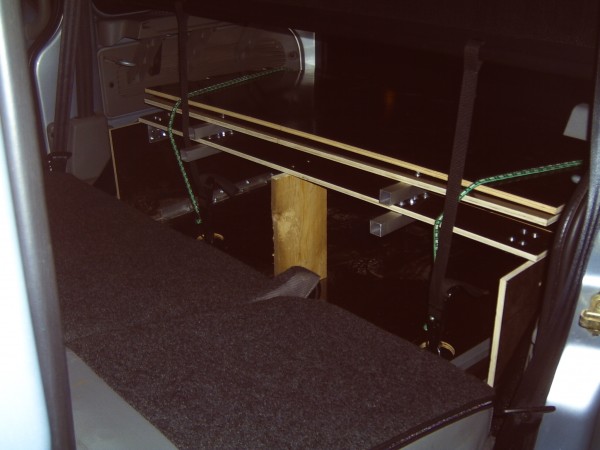

die kleinen Vierkantaluminiumrohre können von Hinten durchgeschoben werden, wenn ich die hinterste Stützlatte aushake.
hinteres Brett und Mittelbrett drauf -> fertig

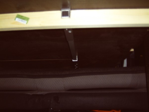

Noch mal ein paar Bilder von Unten:
unterm Mittelbrett
von Hinten, ab 10er... nach Vorne

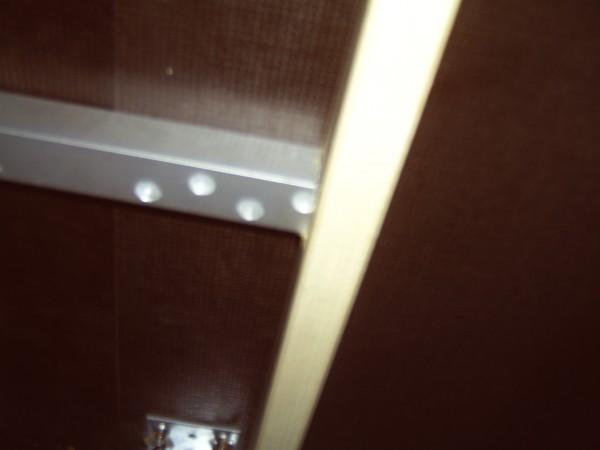

10er Detailaufnahme

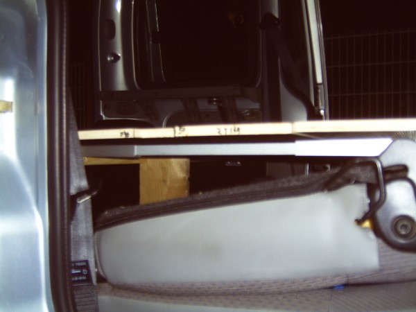

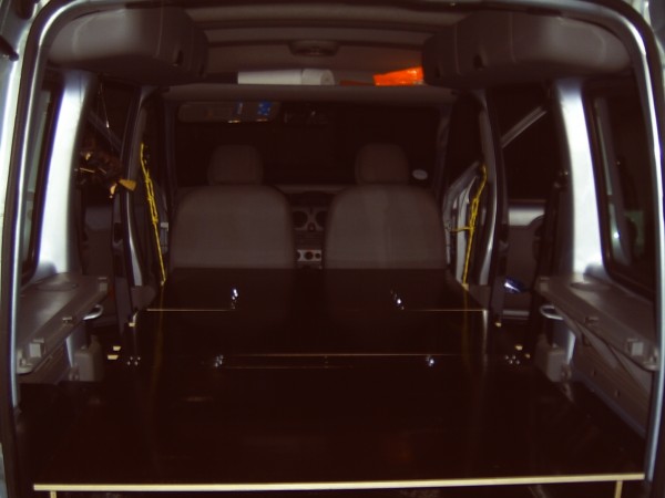

Die Idee mit der Tischfunktion:

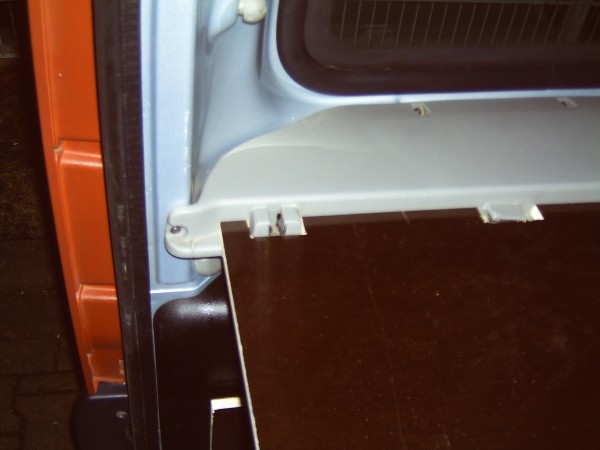

das 45er aus der bettkonstruktion rausgenommen und auf die Halterung der Gepäckraumabdeckung aufgelegt.
Detail Auflage (Tisch)
Das Vordere 65er an das feste 10er rangeschoben > Loch weg; die Vordersitze können in Fahrtposition gebracht werden!, Das hintere 65er über das 10er nach vorne geschoben/aufgelegt.
Das Problem was ich sehe: wenn die Polster (bestellt) draufkommen habe ich zu wenig Kniefreiheit bis zu meinem Tischbrett. Da werde ich ggf noch mal etwas umgestalten, indem ich das 45er einfach noch mal teile. Ggf. säge ich 10cm ab und kaufe noch ein 20cm, denn irgentwie habe ich mich bei der Aufteilung um 10cm vertan:-D . Waren doch von Anfang an 195cm Bettlänge geplant...
