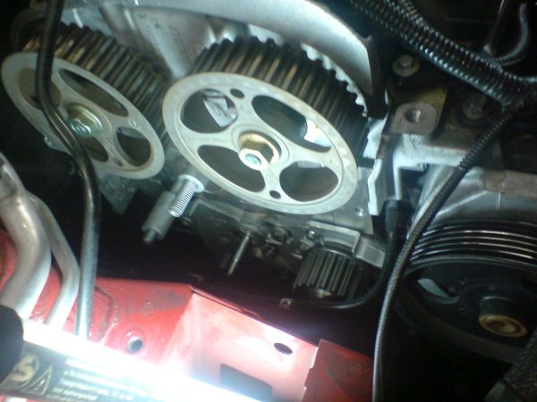

DU-DA1000, (vor 4931 Tagen) @ DU-DA1000
An einem Nockenwellenrad hat sich das vordere Blech gelöst. Dadurch ist der Zahnriemen übersprungen und hat den Blechrand am 2. Rad beschädigt.
Im worst case sind 16 Ventile krumm.
Gut, dass ich eine Ersatzteilquelle habe.
Montag bestelle ich die Teile und zwischen den Feiertagen gibt es einen exzessiven Schraubertag.

NW-Räder wechseln? Nur beim K4M (1.6 16V)
VEC-LOTHAR, (vor 4929 Tagen) @ Wintergarten
bearbeitet von VEC-LOTHAR,
Nur der K4M-Motor (1.6 16V) hat diese blöden Nockenwellenräder mit Blechkante...auch der G2 hat sie bei der Motorausführung 1.6 16V. Also alle K4M-Motoren.
Alle anderen Motoren haben andere Nockenwellenräder und die sind nicht betroffen.
Man könnte so sagen, dass spätestens mit dem 2. Zahnriemenwechsel die Nockenwellenräder mitgetauscht werden sollten. Damit würde sich bei diesem Motortyp der Zahnriemenwechsel in einer Renault-Werkstatt auf ca. 1000 € belaufen.
Aber eine Instandsetzung eines Motorschadens würde in der gleichen Werkstatt wohl mehr als das Doppelte kosten.
Klar ist auch, das Autofahren teuer ist. Es gibt nirgendwo etwas zu verschenken und man muss eben mit hohen Instandhaltungskosten rechnen.
Das ist bisher der einzig negative Punkt, der beim K4M nun aufgetreten ist. Aber ich bin immer noch sehr überzeugt von diesem Motor *thumbsup*
Nochmal als Nachtrag:

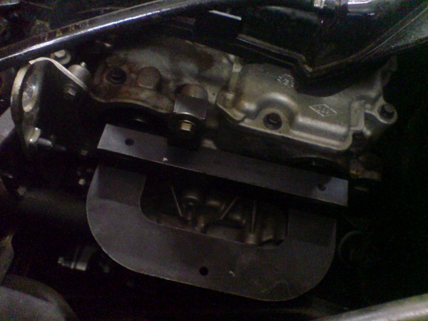

So sehen die Nockenwellenräder beim K4M aus:
Das Werkzeug zum blockieren der Nockenwelle darf nur von der anderen Seite der Nockenwellenräder angesetzt werden, also die andere Motorseite (schwarze Blindstopfen dafür entfernen). Das Werkzeug sieht so aus:
Wer Nockenwellenräderseitig blockiert, riskiert eine Beschädigung der Blechkante und beschleunigt den Nockenwellenräderschaden.
Bei Dirk wurde das bestimmt nicht so gemacht, aber es gibt Werkstätten, die haben dieses Blockierwerkzeug nicht und die machen es einfach nach Stümpermethode "Nach mir die Sintflut". Daher: Zahnriemenwechsel beim K4M ist nur etwas für Profis!!!

Nockenwellenrad
kalli.kangoo, (vor 4930 Tagen) @ DU-DA1000
Hallo Dirk
Wenn das nachweislich die Bordscheibe des Nockenwellenrades war
ist das sträflich !!
Das bedeutet daß die Bordscheibe unter Anlaufen des Zahnriemens
versagt hat. Sowas kommt bei korrekter Flucht nicht vor.
Es wäre wohl hilfreich bei laufendem Motor zu überprüfen ob der
Zahnriemen irgendwo anläuft oder tänzelt.
Das müsste möglich sein wenn man den oberen Motorlagerbock entfernt.
Dabei den Motor abstützen. Dann hat man Blick auf den Steuertrieb.
Die WS von sich aus wird aber nie und nimmer die NW-Räder erneuern.
Lieber verkaufen die Dir einen neuen (Renault).
Kangoo-Grüße
kalli

Übrigens fehlt an den neuen Nockenwellenrädern an einer Stelle ein Schweisspunkt (an beiden identisch). Ein Schelm......
Wenn der Punkt an den alten Rädern ebenfalls fehlt, mach ich ein Faß auf!

Alles ok. Es sind die Kipphebel aus den Führungen gesprungen, ein "normaler" Vorgang.

Nordlicht72, Schleswig, (vor 4923 Tagen) @ DU-DA1000
Moin Dirk.
Wow, da hat's aber ordentlich Trümmer gegeben. *what*
Sieht das hier schlimmer aus als es ist, oder sind die Ventilsitze wirklich so hinüber? Auf dem Foto sieht das jetzt nicht so gut aus für den Kopf...
Gruß, Katja
Na, dann drück ich dir die Daumen, dass es wirklich nur am Bild liegt. Ich denk mal, wenn es so schlimm wäre, wüsstest du das schon. ;-)
Gruß, Katja
Offenes Herz
DU-DA1000, (vor 4923 Tagen) @ Nordlicht72
Eben nachgefragt, ist nur ein Schatten.
Später wird montiert, bin jetzt auch da.

Hallo Dirk
Gratulation zu gelungenen Rettung des 1,6ers :-)
Die Fotos sind sehr interessant.
Allerdings sind Bordscheiben an Zahnriemenscheiben
nichts Aussergewöhnliches. Das ist technisch OK.
Ursache vieler Schäden ist wie Lothar schreibt sicher
die Beschädigung der Bordscheiben beim Blockieren mit
falschem Spezial-Wkz. Das Richtige haben wohl nur die guten WS.
Knubbel-Grüße
kalli

Hallo Dirk
Ich habe mir das Foto mit dem NW-Rad nochmals angesehen.
Das Rad ist dermassen stark ausgedreht und erleichtert
(für die Großserie unnötig, ist was für Rennmotoren) daß die
Materialstärke vom Grundkreis der Verzahnung zur Nabenausdrehung
sehr klein ist. Da hat sich unnötigerweise ein Leichtbauer ausgetobt.
Die Bordscheibe geht im Innendurchmesser unter den Grundkreis der Verzahnung
und hat deswegen keinen besonders stabilen Sitz. Sie ist alibihalber per Schweissung angepunktet.Diese Methode begünstigt Haarrisse in der dünnen Bordscheibe mit entsprechenden Folgen.
Das ist nicht üblich im Maschinenbau. Die BS wird nur mit Festsitz aufgepresst.
Für mich ein klarer Konstruktionsfehler.

NW-Zahnräder
kalli.kangoo, (vor 4910 Tagen) @ DU-DA1000
Hallo Dirk
Ich habe weiter oben schon geschrieben daß die Befestigung
der Bordscheibe ein Konstruktionsfehler ist.
Da haben die bei Rönnoh wohl mittlerweise reagiert.
Eine Bordscheibe wird niemals punktgeschweisst da rissgefährdet !
Das war nur eine Alibi-Lösung gegen Runterspringen.
Bei den Spannrollen gaben nur die Rollen des ZR Anlass zur Sorge.
Die wurden jedes mal mit gewechselt wegen Schlechtlauf.
Aber ansonsten ist es mechanisch der beste Motor.
Knubbel-Grüße :-)
kalli
NW-Zahnräder
DU-DA1000, (vor 4910 Tagen) @ kalli.kangoo
Hallo Dirk
Knubbel-Grüße :-)
kalli
Du kannst dir vorstellen, was beim nächsten Wechsel des ZR im Fokus steht?
Den K4M halte ich auch für den genialsten Motor, der im Programm ist.
Mein Ziel ist jetzt erst einmal die 500000Km zu schaffen, der aktuelle Hauptjob (Vertrieb von Redwell Infrarot Heizungen) wird dieses Ziel sehr schnell in greifbare Nähe bringen.
Infrarotheizungen ???
