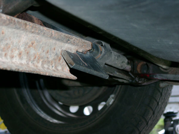

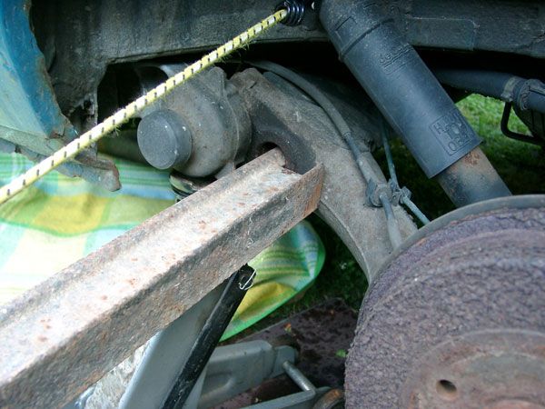

Deswegen habe ich eine Bahnschiene (man muss halt schauen, was man hat / findet) am einen Ende so zurecht geflext, dass ich sie am Zahnkranz des Drehstabs ansetzen konnte, unterstützt mit einem Stützbock und darauf fixiert einer Gripzange. Durch die Länge der Schiene konnte ich mit Schwung darauf hauen ohne Angst, beim Abrutschen den Kangoo zu zerbeulen. Nach vielen richtig kräftigen Schlägen kam das Stabilisatorteil endlich heraus.
Das war noch die leichtere Übung: Jetzt steckt noch das innere Teil des Stabilisators in der Zwillingsklemme. Ohne Schweißgerät geht es hier nicht weiter. Beim Schweißen wiederum äußerste Vorsicht: Direkt darüber befindet sich der Tank!!! Ich habe es so gelöst: Ich habe ein ausgeklinktes (L-förmiges) Flacheisen an das verbliebene Teil des Stabilisators angeschweißt, in das ich von der anderen Seite die oben erwähnte Schiene einhängen konnte, um wieder mit dem Vorschlaghammer zuschlagen zu können. Was auch nötig war, wobei der Widerstand dann doch etwas geringer war als außen (weniger Rost).

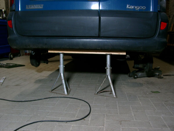

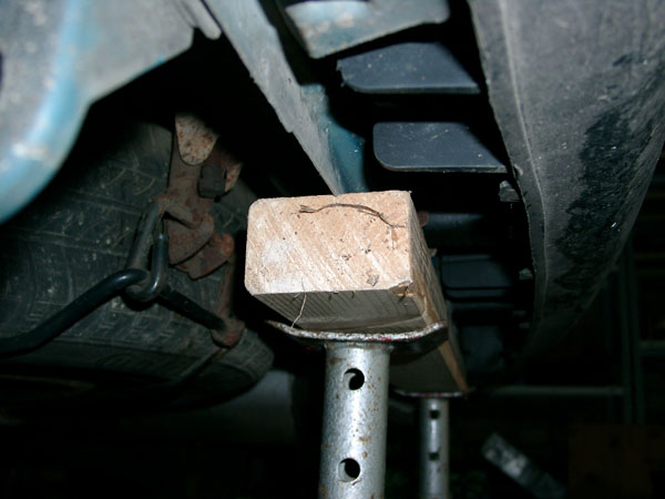

Jetzt ist der Rest (Einbau des neuen Stabilisators) vergleichsweise ein Spaziergang: Um sicherzugehen, dass der Kangoo danach nicht schief hängt, habe ich ihn zunächst horizontal aufgebockt. Dabei verbietet sich die Hinterachse als Auflager, weil sie für den Einbau spannungsfrei sein soll.

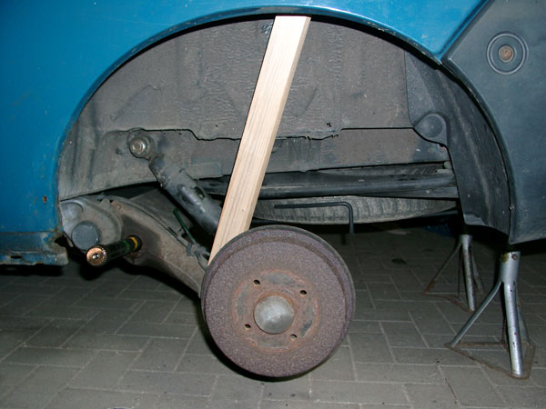

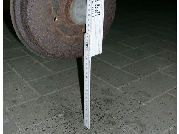

Dabei habe ich auch auf der Gegenseite das Rad abmontiert und durch Messen und ein Stück Dachlatte im Radkasten dafür gesorgt, dass die Radnaben auf beiden Seiten gleich hoch liegen.
