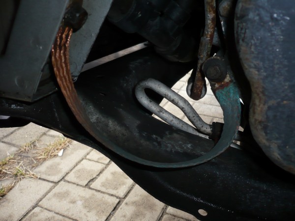

So sah das alte Band aus:
Das hatte ich vor höchstens drei Jahren selbst neu gemacht. Man sieht sehr deutlich das es im geschützten Bereich noch neu aussieht, in der "Wet-Area" hat der Grünspan zugeschlagen. Die Kontakte waren aber noch einwandfrei.

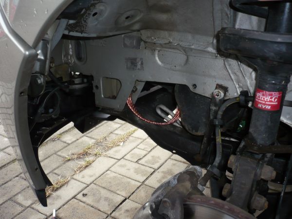

Das Neue habe ich jetzt einfach so eingeschraubt, nachdem ich die Kontaktflächen übergedremelt habe.
Um die Feuchtigkeit etwas fernzuhalten habe ich WD-40 draufgegeben. Ich werde aber bei Gelegenheit mal ein Masseband nach der LOTHAR-METHODE :-D vorbehandeln (Lack) und meinen Pfusch von heute berichtigen.
