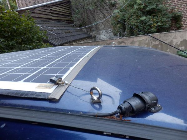

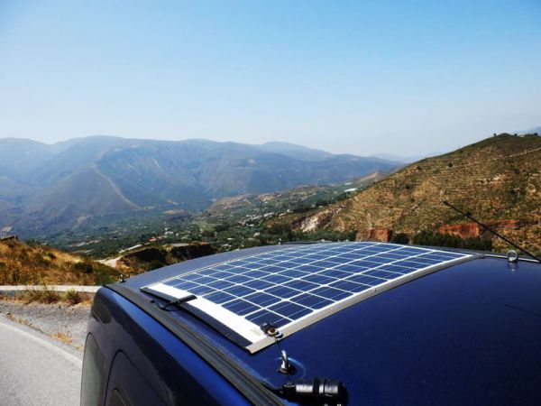

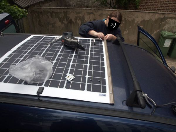

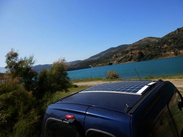

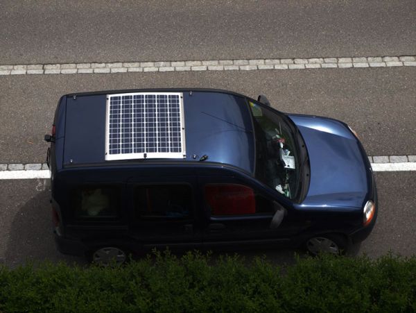

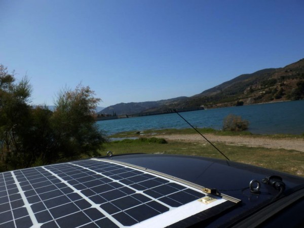

Heute wollte ich euch ein paar Worte über den Einbau einer Solarstromversorgung auf meinem Wohnmobil erzählen. Naja, die meisten hier kennen mich wohl schon, weil ich generell viele Dinge rund um den Kangoo bastle.
Ich habe vor einigen Monaten eine Solarzelle der schweizer Firma Sistech auf dem Kangoo verbaut und bin auch sehr glücklich damit. Mit diesem Kangoo war ich dann zwei Monate durch Europa reisen und denke, so eine Solarzelle könnte den einen oder anderen hier interessieren. Die Ausbeute an Solarstrom war genug für zwei Personen zum dauerhaften Betreiben eines Kompressor-Kühlfaches, sowie zum Laden von Laptops und diverser Kleinelektronik. Für mich hat sich der Einbau absolut rentiert, da ich nicht nur "wild" und unabhängig stehen konnte (und auch in Zukunft kann), sondern während der seltenen Aufenthalte auf einem Campingplatz grundsätzlich ohne (meist extra zu bezahlenden) Landstromanschluss ausgekommen bin. So eine Strom-Flatrate ist schon arg sexy!! Bemerkenswert ist, dass man die Solarzelle von der Seite und von vorne kaum sieht (was natürlich auch Absicht ist! Soll ja nicht auffallen!).
Von den Fakten her handelt es sich um eine 126W Solarzelle (Sistech "DIECI"), welche über einen passenden Solarregler an einer 120Ah AGM-Batterie „Effekta BTL12-120“ hängt. Die Solarzelle paßt hervorragend aufs Kangoo-Dach und ist in meinem Fall sogar abnehmbar. Näheres zu Befestigung findet ihr in meinem ausführlicheren Beitrag in einem Reiseforum.

Dein Sicherungsdraht rostet. :-P ;-)

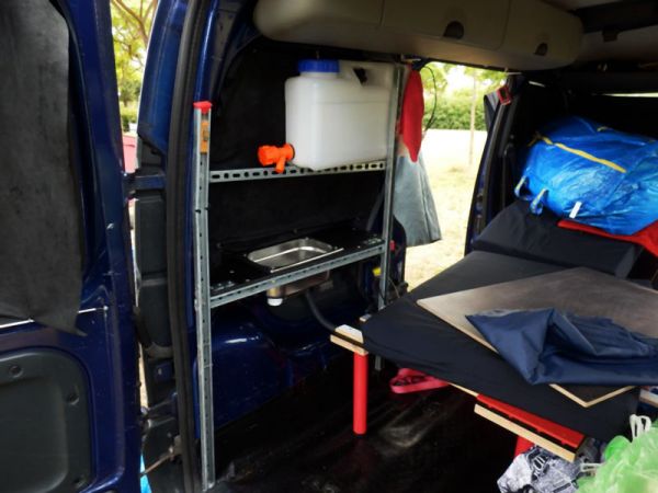

Ich bin auch immer wieder von der Einfachheit deiner Einbauten beeindruckt. Keine wochenlangen Schreinerarbeiten. Kreativ und Funktional.
mfg JAU

Hallo JAU, danke für die Blumen! Apropos Blumen.... nach gut 10.000km und monatelangem Einsatz in salziger Seeluft darf der olle Blumendraht ruhig rosten. Der hat sowieso keine wichtige Funktion, da sich das Schloss doch nicht zu verdrehen oder beim Bremsen herumzuwirbeln scheint (ich wollte verhindern, dass es sich überdreht und Kerben in den Lack oder die Solarzelle schlägt). Ein Kabelbinder hätte es sicher auch getan, falls überhaupt nötig.
Was meine Ausbauten angeht, so versuche ich sie mit möglichst wenig (dafür aber exakt passendem) Material umzusetzen, weil ich kaum Lagerplatz habe um den Kram aufzubewahren. Alles sollte demontierbar sein und flach zu verstauen... am besten multifunktional und situativ flexibel. Preiswert, aber nicht billig. Exakt passende Teile zu finden macht die Sache kompliziert - und was ich zeitlich an "Schreineraufwand" einspare, das ereilt mich beim Denk- und Suchprozess spezifischer Teile ;-). Aber hätte ich nicht so viel Freude am Ergebnis, ich würds mir sicher nicht antun ;-).

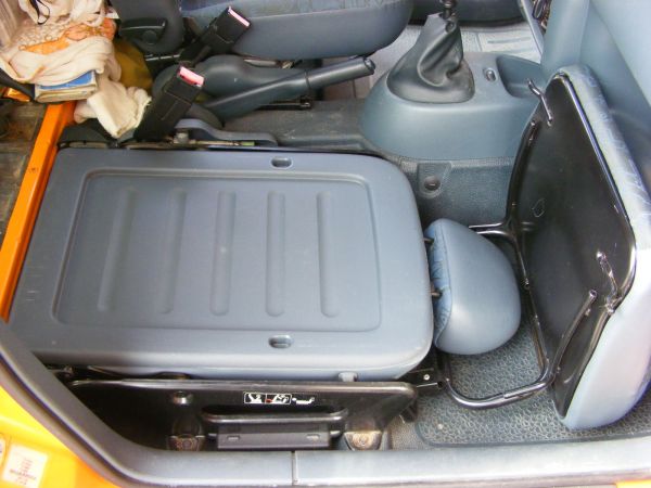

delassi ⌂, Aschaffenburg, (vor 4708 Tagen) @ Julk-im-DULK

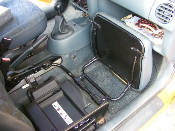

Hallo Julia
Oliver hat für mich ja schon geantwortet. In deinem anderen Beitrag über den Maxi Kangoo kannst du den Klappsitz gut sehen.
Die Höhe unter dem Klappsitz ist definitiv geringer als unter dem normalen Sitz, ich werde morgen mal versuchen die Höhe auszumessen.
Gruß Michael
VIN: VF1FW18B550042615
Unsere Beuteltiere

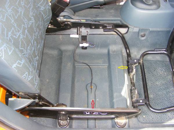

delassi ⌂, Aschaffenburg, (vor 4707 Tagen) @ delassi
Hallo Julia

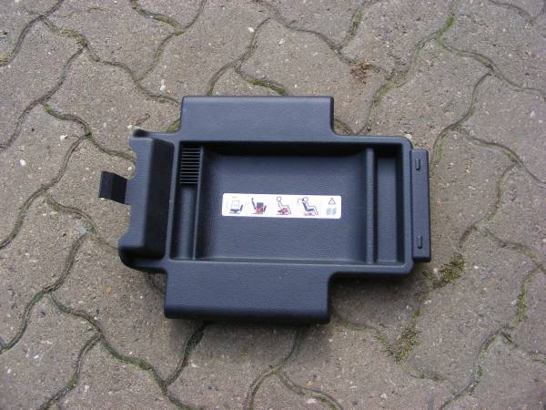

Einige Fotos vom Klappsitz
Freiraum unter den Traversen ca.7cm
Freiraum unter dem Boden ca.10-11cm
Ablage unter dem Sitz
Gruß Michael

Julk-im-DULK, Aachen, (vor 4707 Tagen) @ delassi
Wow, danke... das ist definitiv gut ausführlich und ich kann gut erkennen, wir das so läuft. Also, die Zweitbatterie paßt da wohl eher nicht drunter, im Zweifel aber immerhin der Subwoofer. Naja, unter meinem Fahrersitz wäre für die Batterie noch Platz, dann muss ich eben doch die Kabel verlängern, wenn ich so einen Sitz günstig ergattern kann.
Mal sehen, der wird sicher nicht gleich morgen vom Himmel regnen ;-).
Danke für die Auskunft.
Grüße!
Julia
