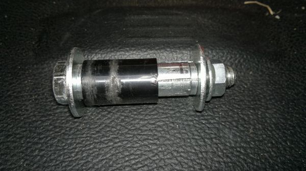

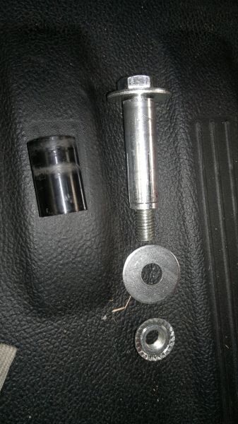

Ein einfach/schnell herzustellender Bolzen um die Rückbank im "2/3 only" Modus verwenden zu können.. (als Alternative zum Bolzen wie im PDF @ http://wiki.mykangoo.de/index.php/R%C3%BCckbank beschrieben ).
Bilder:
Material:
1 x M12x70 Schraube
1 x M12 Mutter
2 x 2mm Beilagscheiben
1 x M12x50 "Betondübel/anker" (Aussenduchmesser 15mm)
(alles aus dem Schrauben Sortiment von "keiner fühlt es so wie du..";)
Arbeiten:

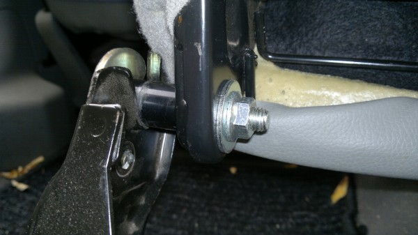

Mit 10er Bohrer oder M12 Gewindeschneider den konischen Innenteil (der geschlitzte Teil der sich sonst in der Wand verspreizt) des Ankers so weit auftreiben, daß mit durchgeschobener/eingschraubter Schraube die Passung im äußeren Loch der Aufnahme am 2/3 Sitz "gut sitzt".. (sprich: der Anker - geschlitzter Teil - geht durch das äußere Blech durch und stützt sich am inneren Blech ab) ..
Schraube mit Beilagscheibe durch den Anker schieben/eindrehen, original Kunststoffhülse drüber, in die Aufnahme einführen, und gut festknallen.
