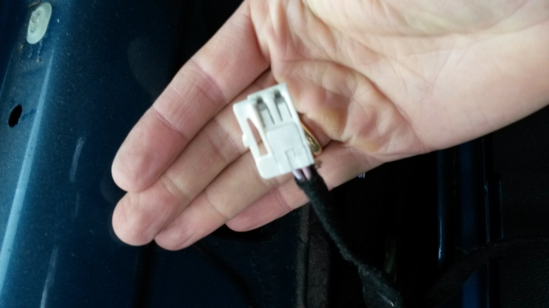

wir besitzen einen Renault Kangoo Baujahr 2005 Bezeichnung KC ; ich habe keine Ahnung von Autos.
Wir haben momentan das vom Hersteller eingebaute Radio im Auto jeweils vorne links und rechts sind kleine Boxen eingebaut.
Wenn unsere Kinder hinten mitfahren und ein Hörspiel hören möchten, müssen wir die Lautstärke vorne extrem aufdrehen. Das wollen wir ändern!
Nun zu der Überlegung hinten neben der Ablage jeweils links und rechts zusätzliche Boxen einzubauen. Ich habe mal die Verkleidung hinten auf der Fahrerseite demontiert und fand das auf den Bilder dargestellte Kabel.
Nun meine Fragen:
Ist dies ein Boxenkabel oder etwas ganz anderes?
Sind bei diesem Model wohl Boxenkabel in der Karosserie verlegt und auch schon ans Radio angeschlossen?
Beim Boxenkauf für Hinten müss ich natürlich auf die richtige Größe achten, aber welchen Widerstand (Ohm) müssen die Boxen haben?

JAU ⌂, 74632, (vor 4612 Tagen) @ Gnom1
bearbeitet von JAU,
Von der Farbe und Steckerform her sind sie identisch mit meinen, wird also passen.
Von der Radioseite her denke ich das es schon fertig verkabelt ist, zur Sicherheit einfach rausziehen und schauen ob Kabel der selben Farbe am Radiostecker ankommen.
Impedanz bei Kfz üblicherweise 4 Ohm.

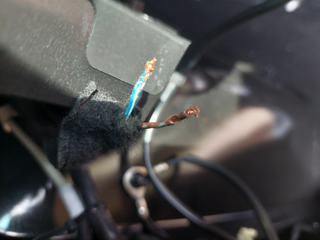

Gnom1, (vor 4612 Tagen) @ Gnom1
bearbeitet von Gnom1,
ich habe eben auf der Fahrerseite eine Box an dieses weiße Kabel angeschlossen und zu meiner Freude funktioniert sie auch.
Also schraubte ich Frohgemut die andere Seite auf..... und da ist kein Kabel! Ist das Normal?? Bin ich evtl. einfach zu blind?
Muss ich nun selber ein Kabel durch die Karosserie ziehen, ich denke das überfordert mich. ich habe gerade diesen Beitrag gefunden, der evtl. auf mein Problem zutreffen könnte:
http://www.autoextrem.de/renault-kangoo/24215-lautsprecherverkabelung-rechts-hinten.html
Ich kann das nicht verlängern bzw. Stecker anzapfen. Deshalb kommt für mich eigentlich nur die Nutzung des linken hinteren Lautsprecherausgangs in Frage. Ich werde ein Kabel anschließen und verlängern. Dann kann ich eine kleine Box zwischen die Kinder stellen. Was für einen Lautsprecher kann ich da anschließen ohne das Radio zu zerstören?

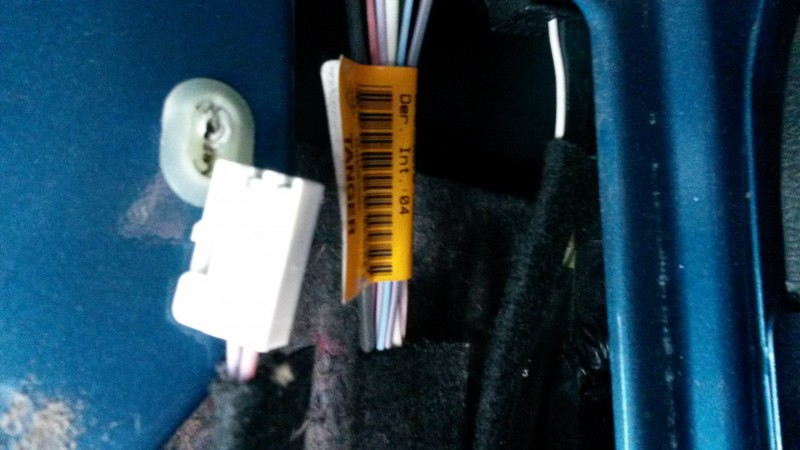

Gnom1, (vor 4610 Tagen) @ Cosmopolit
Hi, wie mache ich nun den Abzweig von dem bestehenden vermutlichen Lautsprecherkabel auf der Beifahrerseite. Die Kabel enden wie unten beschrieben im Stecker neben dem Beifahrersitz. Ich möchte sie nicht durchtrennen, hat jemand eine Idee wie ich einfach einen Abzweig machen kann?

An der Beifahrerseite endet anscheinend das Lautsprecherkabel auf Höhe des Sitzes in einem Stecker und wird von dort nicht weitergeführt.Es ist also kein Gerät daran angeschlossen. Ich traue mich nicht es zu kappen.
Kann ich mit diesem "Kabeldieb" das bestehende Kabel anzapfen und ändert sich dadurch die Impedanz?

Stecker und Aderfarben
VEC-LOTHAR, (vor 4609 Tagen) @ Gnom1
bearbeitet von VEC-LOTHAR,
Hallo
In unserem Wiki steht einiges für den Kangoo. Da steht auch im Punkt Lautsprecher, wo der Stecker für die rechte hintere Seite liegt und welche Aderfarben dort vorhanden sind. Entweder ist es weiß/orange oder gelb/violett. Um es nun genauer zu bestimmen, müsstest du einmal das Radio ausbauen und dir die Stecker am Radio mal ansehen. Da wir nicht wissen, welches Radio du drin hast, können wir dir auch nicht sagen, welcher Stecker für die Lautsprecher sind....eventuell Foto machen und hier einstellen.

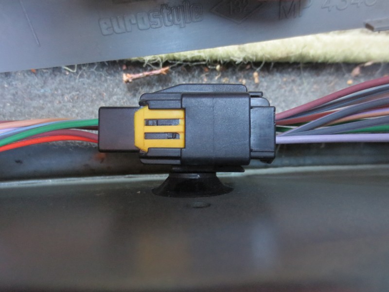

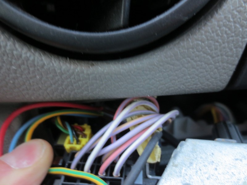

Gnom1, (vor 4608 Tagen) @ VEC-LOTHAR
ich habe die Anschlüsse des Radios fotografiert:
Dann habe ich den Stecker an der Seite neben dem Beifahrersitz fotografiert:
und eine Nahaufnahme der Kabel die von Vorne kommen und in den Stecker gehen, welche sind die Farben für die Boxen hinten?
und kann ich den Kabeldieb einsetzen?

Gnom1, (vor 4608 Tagen) @ Gnom1
und nocheinmal, da es eben keine Bilder gab!
und eine Nahaufnahme der Kabel die von Vorne kommen und in den Stecker gehen:
Nun meine Fragen:
Welche sind die Farben für die Boxen hinten?

Superaxel, Das Herz Westfalens, (vor 4608 Tagen) @ Gnom1
*what* *what* *what* Mal ehrlich... Glaubst Du auf DEN Bildern ist was zu erkennen?!? Kabelsalat. Spaghetti. Und noch immer weiss niemand WELCHES Radio Du drin hast.

Gnom1, (vor 4608 Tagen) @ Superaxel
So ich möchte mich hier nochmals bei Allen bedanken.
Im Endeffekt war es doch einfach, ich war nur etwas übervorsichtig.
Ich habe die Kabel, die im Stecker ankamen und dann nicht weitergeführt wurden verlängert und nun habe ich das Boxensignal hinten links und rechts. Jetzt fehlen noch Lautsprecher.
