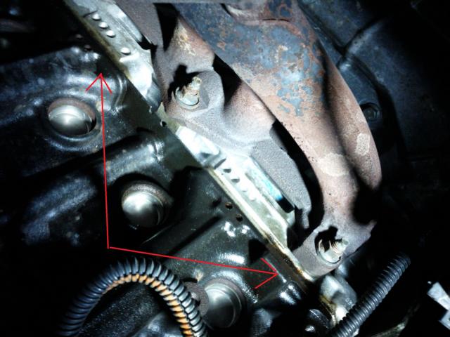

Hab heute mal am Kangoo geschraubt (Masseband war kaputt, anderer Thread) und dabei gleichzeitig Fotos von den vorher undichten Stellen gemacht.
Bisher sind sie dicht geblieben, also wirkt das auf jeden Fall.
An den markierten Stellen kam es tröpfchenweise raus und hinterließ eine nach unten verlaufende Ölspur. Nun keine Ölspur mehr, also dicht *freu*
Test ist für mich "bestanden" und ich probiere es damit bei den anderen Fahrzeugen erst aus, wenn es mal undicht sein sollte und bevor die ZKD gewechselt wird.
Weil der ebay-Link nun down ist, hier mal einer von Amazon:
http://www.amazon.de/Wynns-Engine-Oil-Stop-Leak/dp/B001NUOJYY
Das Zeug ist eine transparente, zähflüssige Masse. Bisher keine ungewöhnlichen Motorengeräusche oder andere negative Auswirkungen.
