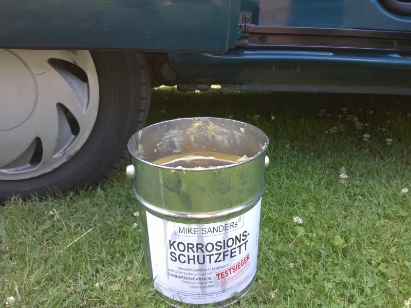

Andokan, (vor 4332 Tagen)
Mußte ja so kommen...
Jetzt hat mein Kangoo sein Fett weg bekommen... (-:
Schönen Gruß
Andre

drsilver, (vor 4332 Tagen) @ Andokan
Hi Andokan!
Wow - das ist sehr wohl ein feines Zeug. Habe eine Menge über dieses Fett und auch über Herrn Sander gelesen.
Fein gemacht!!! ;-)
Danny

gipsy30, (vor 4332 Tagen) @ drsilver
einen ganzen Eimer??
Wo hast Du denn das Zeug reingespritzt??
Gruss
Alexander

randy-andy, (vor 4332 Tagen) @ gipsy30
Damit hält er ja ewig. Mich würde aber auch interessieren, an welchen Stellen Mike Sanders eingespritzt wurde.
Andy

Andokan, (vor 4332 Tagen) @ randy-andy
Moin moin
Ja ich schwör auf das Zeug (-:
Ein halber Eimer ist drauf gegangen...
(Den anderen halben hat das Auto meiner Frau bekommen...)
Ich bin mit der Hohlraumsonde durch die Öffnung am Schweller gegangen (unterhalb ovaler Plastikstopfen)...
Da kommt man dann über den kompletten Radlauf und bis auf 2/3 im Schweller nach vorne .
Das letzte drittel erreicht man wenn man den Gummipropfen bei den Hintertüren raus nimmt (neben der unteren Schiebetürschiene). Ich habe auch noch das Trittschutzplastik bei den Vordertüren abgenommen und hab da auch nochmal reingesprüht.
Dann hab ich bei den 6 Türen überall das untere drittel ausgesprüht..
Bei den Schiebetüren brauch man die Verkleidung nicht abnehmen da man nur die Führung für den vorderen Bolzen (zwei Torx..schwarzes Ding mit Mulde) abschrauben brauch..
Bei den Flügeltüren ist das abnehmen der Verkleidung eine schnelle Sache...
Meine beiden Vordertüren hab ich ein 20mm Loch und einen Gummistopfen verpasst (-:
Schönen Gruß
Andre
