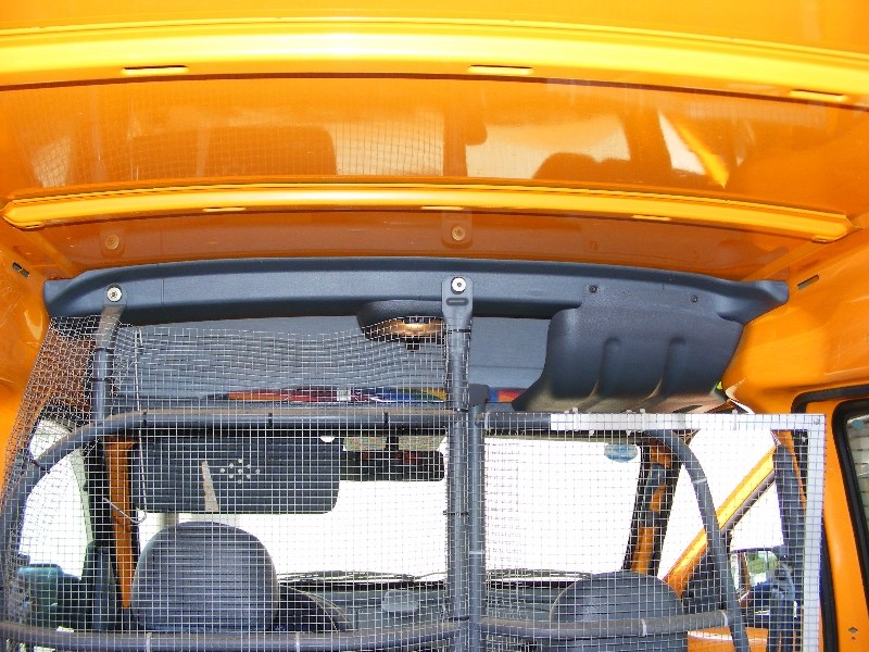

delassi ⌂, Aschaffenburg, (vor 4403 Tagen) @ Nordlicht72
Moin Katja
hier das Bild
rechts, unter der Ablage, müsste auch noch ein Befestigungspunkt sein.
Beim meinem PH1 gehen die Sitze nicht soweit zurück wie beim PH2.
Aber ich würde mir die Trennwand auf jeden Fall sichern.

Nordlicht72, Schleswig, (vor 4403 Tagen) @ delassi
Hallo Michael.
Die Befestigungspunkte sehen "gut" aus, die dürften mit dem Ph2 übereinstimmen. Rechts ist noch einer, das ist wahr.
Der Fahrersitz wäre bei mir auch nicht so wichtig, da ich nicht gerade zu den Riesen zähle und meine bessere Hälfte es immer irgendwie schafft, sich in den Kangoo zu falten, ohne mir die Sitzposition zu verstellen. :-D
Allerdings hab ich den Beifahrersitz immer gern ganz hinten, weil ich dann besser nach rechts gucken kann und mein Beifahrer mehr Beinfreiheit hat. Tja, da müssen die dann wohl durch. ;-)
