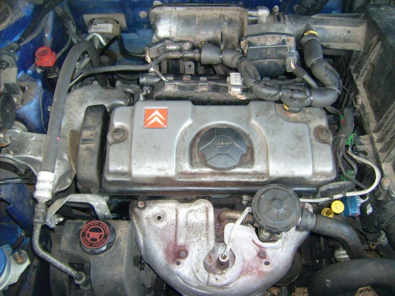

Sonnenblume, (vor 4318 Tagen) @ Sonnenblume
So habe mal ein Bild gemacht.Ist nicht das beste aber vielleicht reicht es.Links ist eine Stelle wo ständig Öl ist ,kann man erkennen wo?

das Pü, (vor 4318 Tagen) @ Sonnenblume
Jau... kann man gut sehen - das ist aber von der Ventildeckeldichtung und hat erstmal mit der Kopfdichtung nichts zu tun.
Der hübsch mit Rohrisolierschaum umwickelte Schlauch da oben... wie schaut denn der so drunter aus?

Sonnenblume, (vor 4318 Tagen) @ das Pü
Grüßle
Jens
Das ist eine gute Frage auf die ich keine Antwort habe . Werde morgen wenn es hell ist mal den Schaum abmachen.

ghopper ⌂, Hildesheim, (vor 4318 Tagen) @ das Pü
Ist das die gleiche Leitung wie diese hier? http://forum.mykangoo.de/index.php?id=280773

JAU ⌂, 74632, (vor 4318 Tagen) @ ghopper
Hätte jetzt auch vermutet das es ein Entlüftungleitung ist, man sieht auch wie rechts ein T-Abzweig auf den Ventildeckel geht.

ghopper ⌂, Hildesheim, (vor 4317 Tagen) @ JAU
Die Isolierung sieht auch etwas angeknabbert aus. Also erstmal weg damit und die Leitung selbst auf Verbiss prüfen. Und natürlich ob sie von Innen frei ist.
