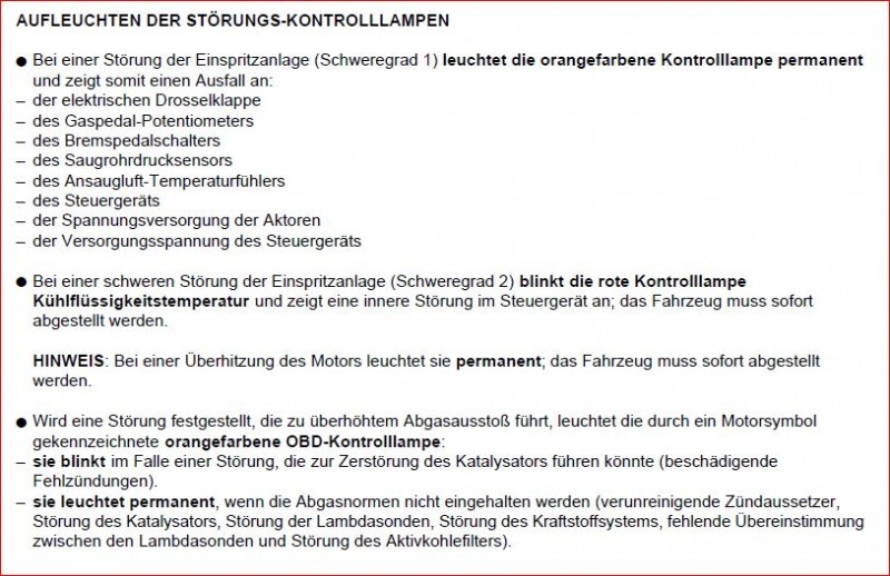

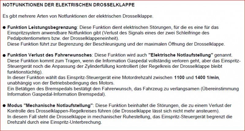

Notlauf beinhaltet aber (eingeschränkte) Mobilität. Es gibt meines Wissens nach diese 3 Szenarien:
Die Fehlerbeschreibung von Schumi lautet:
Das Motorlämpchen leuchtet immer. Ab und zu geht dann noch ein zweites Lämpchen an mit so Zickzack drauf. Sorry, bin ein Mädchen, ich kann das nicht besser erklären :-P Dann läuft er wie mit angezogener Handbremse max. 60 km/h, dreht nur bis ca. 2500.
Also das erstgenannte Szenario.
Die Kontroll-Lampen bedeuten folgendes:

Elektronikproblem
Der Henrik, (vor 4316 Tagen) @ ghopper
Bei mir war alles weg, Pedal durchgetreten und nix kam.... Bei Renault kennt man das aber und schneidet den Stecker raus und verlötet alles. Selbermachen ist da Fummelei, weil das schlecht zugänglich ich. Renno hat diese schönen Löthülsen. Kostet sicher keine 2000!
Kann die Tür auf und zu gehen, wenn der Kontakt abgefallen ist?
Ich kenne nur "Tür geht nicht mehr auf" bei dem Problem.
Ganz ab isser ja nich, hängt dann am Kabel und hat mal "Kontakt", mal nich, je nach größe der Schlaglöcher.....
Dann müssen die drei Nieten raus, die diesen Winkelanschluß am Tankdeckel in der Karosserie halten, dann kommt man da ran und kann das wieder vernünftig festmachen. Eventuell ist ja sogar das Plastikteil gerissen (vom Gewicht der Zapfpistole) und sie hat das noch nicht gemerkt. Die Nieten kosten etwa 1,- pro Stück, nich wenig für so ein Kleinteil, aber auch weit wech von 2000....
Elektronikproblem
ghopper ⌂, Hildesheim, (vor 4316 Tagen) @ Der Henrik
Siehe Szenario 2.

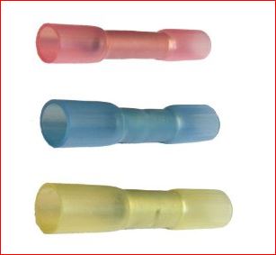

Wenn Crimpen statt Löten nicht verwerflich ist würde ich das mal bei mir machen, um den Fehler für immer auszuschließen?
Löten is besser, viel Kabel is nich übrig, wenn der Stecker raus ist. Wie willst da crimpen? In diese Löthülsen wird das Kabel reingesteckt und dann mit Heißluft gelötet und gleichzeitig die Isolierung geschrumpft.
Ich habe sowas:
In meinem Fall die roten für 0,5-1,5mm. Technisch wie von dir beschrieben, werden aber nach dem reinstecken gecrimpt und dann verschweisst. Platz reicht nicht für die Zange oder wie?
