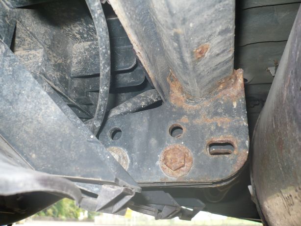

Jedem der Probleme hat würde ich nahelegen die AZV am Fahrzeug genau anzusehen. Mir war schon aufgefallen das die meist mehrere Löcher für den Haken hat. Ev. genügt es den Kugelkopf tiefer zu montieren.

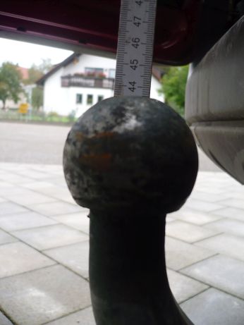

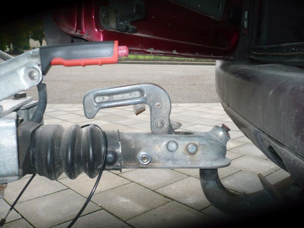

JAU ⌂, 74632, (vor 4242 Tagen) @ JAU
Man sieht die Höhe des Kugelkopfes vom Boden aus, für einen Anhänger mit ungekröpfter Rundrohrdeichsel ist der Kugelkopf eher zu hoch, bei meinen V-Deichselanhängern passt es.
Die AHZV ist von Westfalia und auf dem Typschild steht Renault mit drauf. 4x4 - nur das ichs nochmal erwähnt hab.
Am ungebremsten Anhänger reichts vorbei, beim Gebremsten muss ich die Bremse anziehen.
