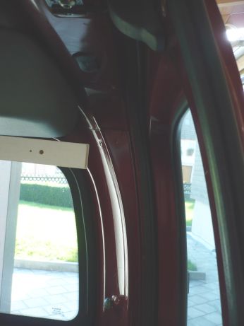

die Idee kam mir eigentlich als ich mir Gedanken gemacht hatte wo man ein Solarpaneel am Besten verstaut wenn das Auto schon voller Campingkram ist.
Der Solarkram wurde verworfen weil nicht im Budget, aber die Idee ist geblieben und wurde zwischenzeitlich umgesetzt:

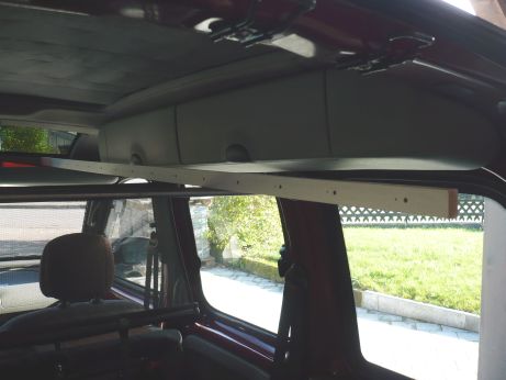

Ich hab mal exemplarisch einen Kabelkanal draufgelegt das man die verfügbare Ladelänge (2m) sieht. Gerade den langen Plastikkram hab ich seither auf der Beifahrerseite durchgeladen. Was allerdings ungeschickt ist wenn man mit Begleiter fährt.
Für Camping könnte ich mir auch gut vorstellen den Sonnenschirm da oben hinzupacken, oder wenn man zu viert an Baggersee fährt...

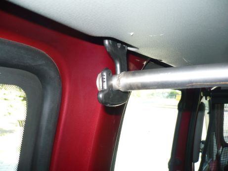

Bau ist sehr einfach, vor allem da ich die Verjüngungen die ich reingemacht hab inzwischen weglassen würde. Ein durchgehendes Edelstahlrohr 16x1,5 mit 1,16m Länge genügt. Das passt genau in die Haken, kann eigentlich auch nicht seitlich verrutschen. Da ich aber die Möglichkeiten habe wurden 12er Unterlegscheiben auf die Enden geschweißt.
Kosten schätze ich für 2 Stangen <15€.

Hi JAU,
mich würde interessieren woher die Dachhaken stammen bzw. woher die zu beziehen sind.
Bei mir sind die (noch) nicht vorhanden.
Grüße
Hierunddort
Dachhaken Alternative Anwendung
Der Henrik, (vor 4105 Tagen) @ hierunddort
Hi JAU,
Von Renault
Bei Renault.
hierunddort, (vor 4105 Tagen) @ Der Henrik
Prima, dann wäre der Hersteller ausgemacht!
Du hättest nicht noch zufällig die Artikelnummer,
denn mit den Stichworten Renault Kangoo Dachhaken Original komm ich nicht weit...
by the way: Woher weist du dass der JAU die von Renault hat?
Greets
JAU ⌂, 74632, (vor 4105 Tagen) @ hierunddort
Er wird sie wiedererkannt haben. Es sind die original Renault Dachhaken für das Kofferraumnetz in Verbindung mit Flugzeugboxen.
Hab ich mit dem Netz zusammen als Gebrauchtteil über eBay-Kleinanzeigen erstanden.
mfg JAU
No Shift - No Service
ehemals 4x4 1,6l G1/Ph1 2002
Ausnahmsweise googel ich nochmal für Dich:
http://forum.mykangoo.de/index.php?id=249390
Den Rest findest selbst, gell?
