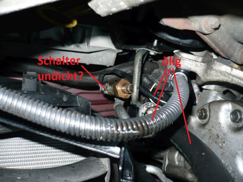

ich verliere zunehmend Servoöl und habe mich heute mal auf die Suche gemacht.
Das ist Fahrerseite, von unten fotografiert. Das rechts unten mit dem "T3" ist der Klimakompressor.
Mir scheint der Übeltäter ist der Druckschalter der da am scharzen Servoschlauch dranhängt.
Hab bei eBay etliche Angebote für Schalter gesehen, angeblich passen die Querbeet durch Renault-Produktprogramm. Ist das korrekt?
Hat den schon jemand gewechselt? Komm ich da ran wenn ich die Stoßstange abbaue?
mfg JAU

www.Kangooteile.de, (vor 4135 Tagen) @ JAU
Der ist recht oft undicht, passt modellübergreifend und liegt bestimmt 5x als Originalteil im Regal :-)

JAU ⌂, 74632, (vor 4130 Tagen) @ www.Kangooteile.de
Das Leck ist dicht, Danke schön. *thumbsup*
Reparatur erfolgte übrigens von oben:
