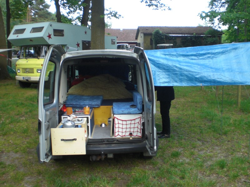

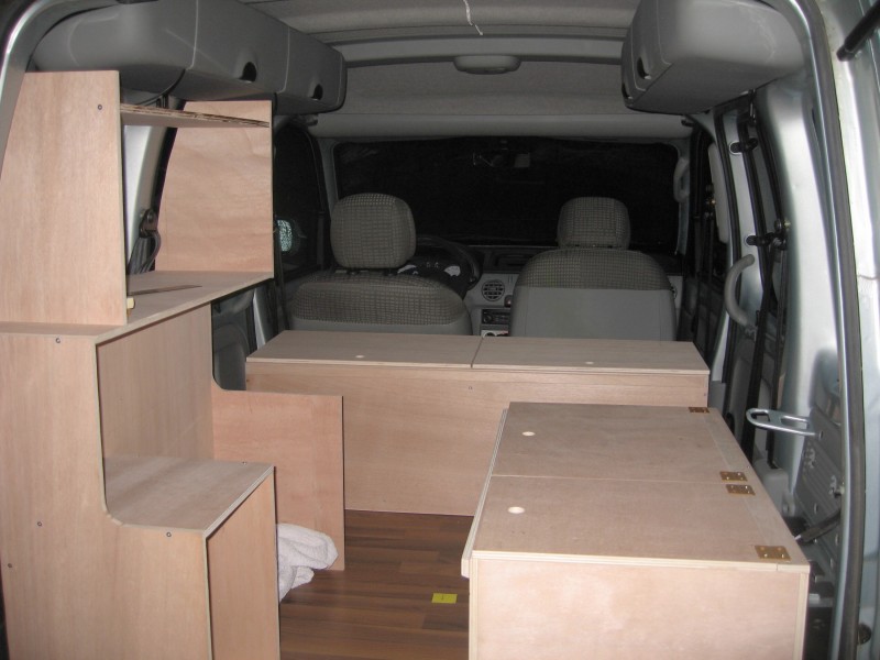

Hallo, ich wollte mal einen Zwischenstand meines Ausbaus vorstellen. Der Schrank links hat unten das Fach für eine Kühlbox, oben wird das Küchenfach mit einer Klappe als Tisch. Die Unterteilung fehlt noch. Die Aussparung ist so gewählt, das eine Breite von 1,2 m für zwei selbstaufblasende Matten besteht. Schlaflänge mit Verlängerung der Sitzbank quer bis zu den Sitzen ist ca. 1,9 m. Viele Grüße graubaer
Camping Ausbau Zwischenstand
Georgius, Mödling bei Wien, (vor 4131 Tagen) @ graubaer
Woraus sind die Kästen? Normales Holz?
Kangoo G2 1/2008 in Gelb
graubaer, (vor 4130 Tagen) @ Georgius
Hallo Georgius,
das ist 12 mm Sperrholz. Die Zwischenlagen sind aus Ceiba, das ist etwas leichter als Pappel. Die Deckschichten sind aus ca. 0,5 mm Buchenfunier, da das härter und somit wiederstandsfähiger als Ceiba ist. Das Holz gab es im Fachhandel zu vertretbaren Preisen. Die kompletten Einbauten bestehend aus den 3 Elementen und den Einlegebrettern zum Bau der Schlaffläche wiegen ca. 40 kg. Da ich die Rückbank ausgebaut habe, also etwa ein Mehrgewicht von 10 bis 14 kg. Mittlerweile habe ich die Oberfläche geölt. Die Buchenoberflächen sind dunkler geworden, das Ceiba an den Schnittflächen nicht und so bildet sich ein schöner Kontrast aus und es wirkt gemütlich. Grüße graubaer

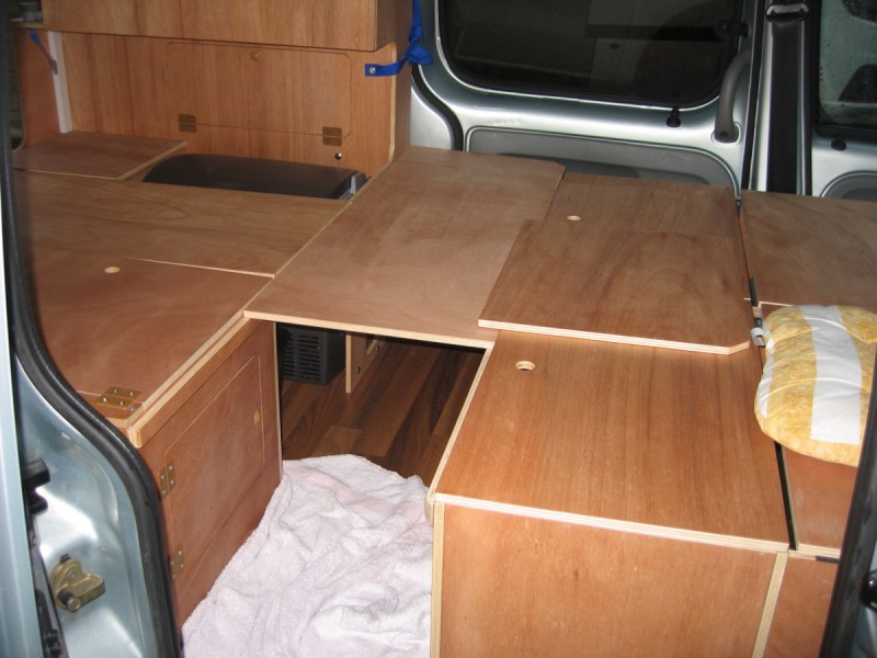

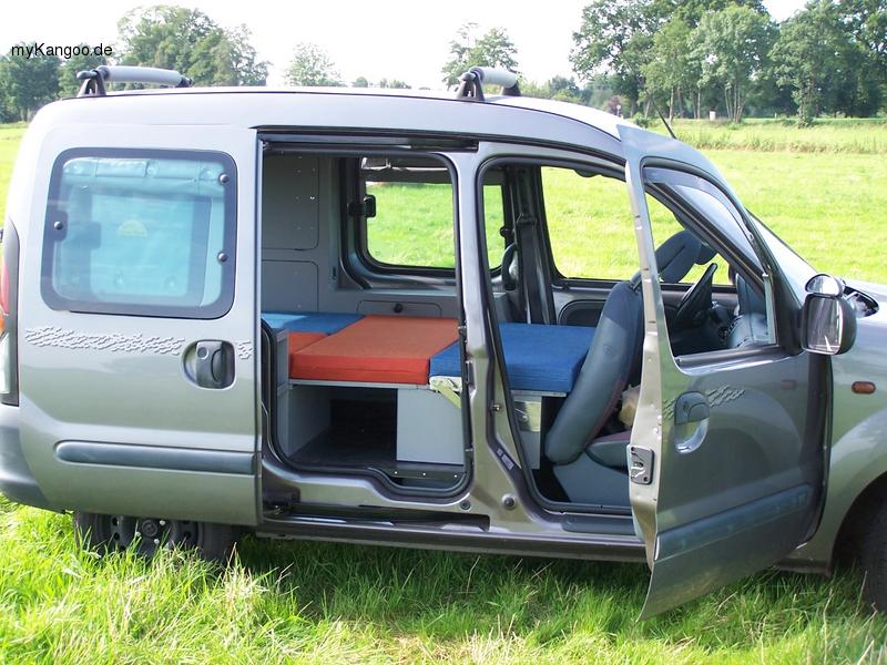

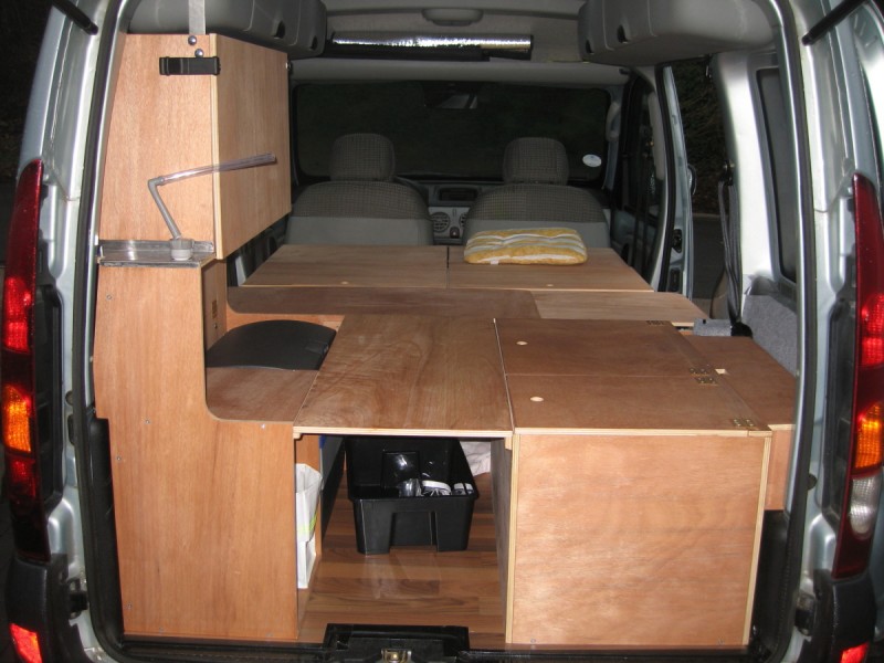

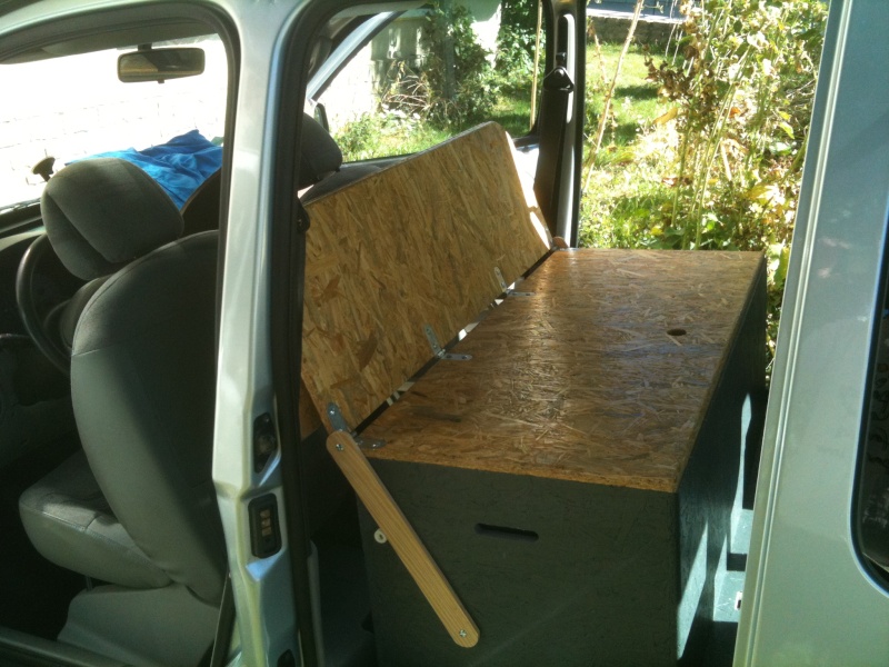

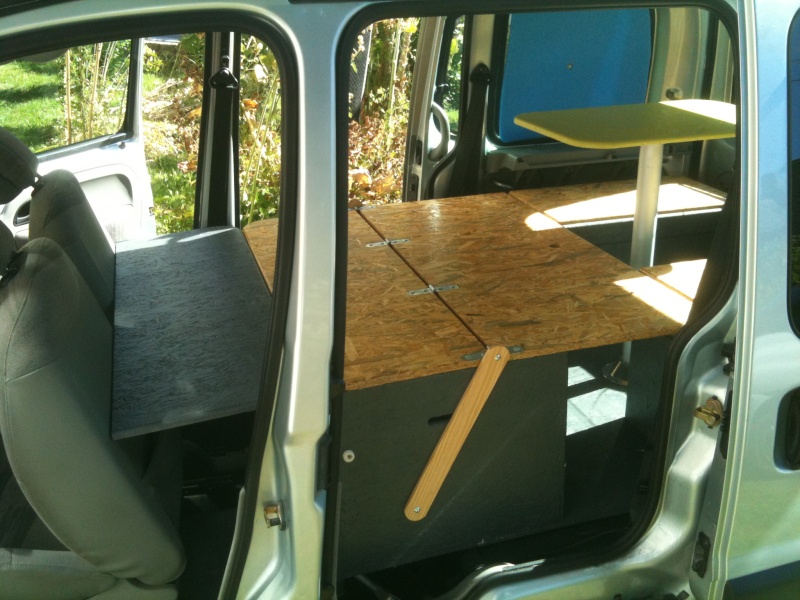

hatte lange nicht mehr ins Forum geschaut. Mittlerweile ist der Ausbau fertig und hat einige Urlaube hinter sich. Hier noch einige Bilder
Das ist der Zustand bei gebautem Bett. Darauf kommen selbstaufblasende Matten, die sonst aufgerollt an der rechten Seite vor dem Fenster durch einen Gurt gehalten werden. Der fehlt hier allerdings. Das schmale Brett rechts verdeckt einen kleinen Stauraum über dem Radkasten.
Von der Kompressorkühlbox sieht man den dunklen, leich runden Deckel auf der linken Seite der Fläche. So eine Kompressorkühlbox ist zwar teuer, aber das Geld wert. Mindestens 3 Tage Laufzeit an der Zweitbatterie bei 30 Grad Aussentemperatur!
Das Holz ist 2 mal geölt und hat dadurch ist die leicht rötliche Färbung noch verstärkt worden.
Hier sieht man gut die quer eingebaute Kiste als Sitz und Stauraum. Hinter dem Fahrersitz ist darin unten die Zweitbatterie eingebaut. Die Sitze werden ganz nach vorne geschoben und Einlegebretter auf Winkeln über den Spalt gelegt.
Die Teilung des Einlegebrettes ist asymmetrisch, damit das verstauen hinter den Sitzen leichter geht. Über der Kühlbox ist ein Klappe zu sehen, um den Stauraum über dem Radkasten zu erreichen.
Unterwegs sieht das dann so aus:
Da der 4x4 normalerweise das Reserverad im Kofferraum hat, ist es auf das Dach gekommen. Der Dachträger ist selbst gebaut und so flach, das man unter 1,9 m bleibt. Das war wichtig für die Fähre nach Island! Fast 6 Wochen unterwegs und der Ausbau hat sich bewährt.

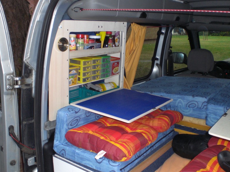

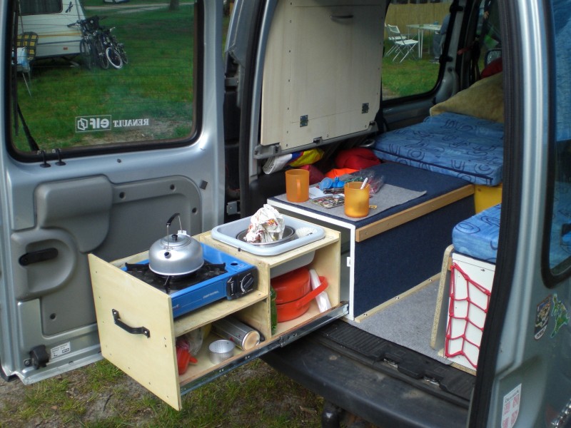

Noch ein Nachtrag: Hinter der Klappe oberhalb der Kühlbox ist Platz für Geschirr, Kocher, Töpfe usw. Die Klappe dient gleichzeitig als Tisch, wenn man im Auto sitzt.
Die Kante über der Liegefläche stört kaum, schafft aber viel Platz hinter der Klappe.
Ein Wasserkanister ist links hinter der Kühlbox, der Wasserhahn ist so angebracht, das man ihn neben der Klappe herunterschwenken kann. Eine Faltschüssel steht dann auf dem Holz darunter.

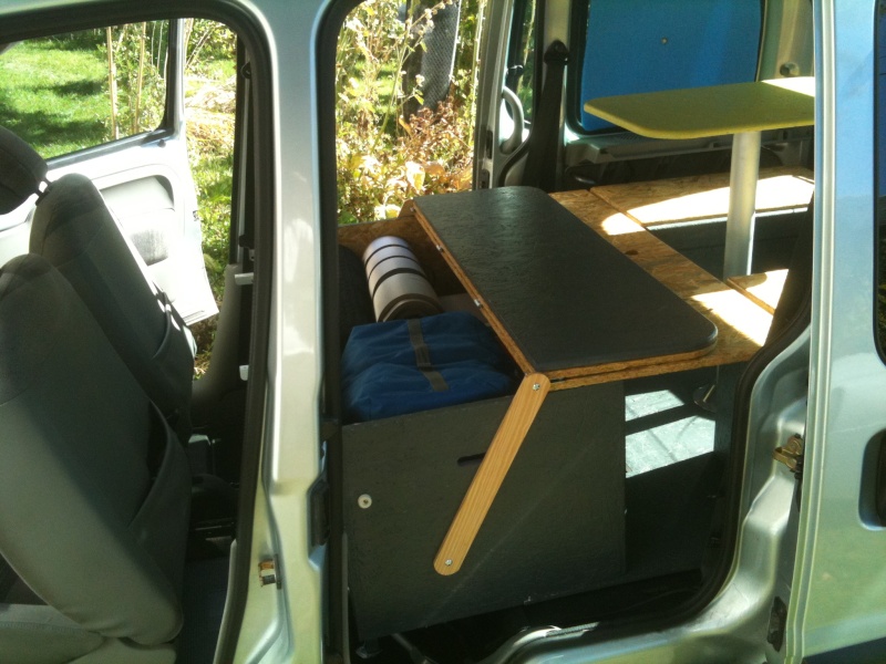

Ich habe auf dem Boden eine 18 mm Spahnplatte gelegt,beide Kästen,links und rechts,
darauf gelegt,an zwei stellen mit 8mm Bohrer den Boden und Bodenplatte durchbohrt.
Unter der Platte habe ich Einschlagmutter eingeschlagen.Von oben in den Kästen Möbelschrauben,mit flachen Inbusschrauben ( IKEA läßt grüßen)eingeschraubt.
Ich hoffe du kannst dir vorstellen wie ich es meine.:-[

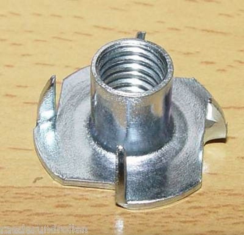

Was ist das denn? Meinst Du die Blindnietmuttern?
Oliver -- (Moderator), (vor 3850 Tagen) @ Rennwalli
Hallo!
Gib einfach bei der Suchmaschine deines Vertrauens das Wort ein, schau dir ein paar Bilder an und du weisst Bescheid. So bekommt man ein Gewinde in eine Holzplatte.
Gruss Oliver
Volker51, (vor 3850 Tagen) @ Rennwalli
Moin Moin.
Nein ich meinte keine Blindnietmuttern,sondern Einschlagmuttern.funktioniert sehr gut.[image]

graubaer, (vor 3846 Tagen) @ Rennwalli
Hallo Rennwalli,
das ist im Prinzip auch ein selbst stehender Schrank. Unten hinten ist das Fach für den Wasserkanister, darin ist auch die Befestigung zum eingelassenen Gewinde für die Ladungssicherung im Bodenblech. Vorne steht das Brett auf dem Boden auf, hier gibt es einen Winkel zu dem Gewinde im Boden. Damit die Kühlbox nicht wackelt, ist die Bodenplatte in diesem Bereich ausgespart und der Winkel bodeneben.
In der Mitte ist die Wand im unteren Bereich mit einem Winkel an dem Halter der Rückenlehne befestigt. Oben vorne am Halter für das Trennnetz. Oben hinten mit einem Flachband an den Gewindelöchern für die Flugzeugboxen.
In Summe also 5 Befestigungspunkte.
graubaer

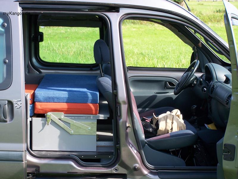

graubaer, (vor 3846 Tagen) @ Volker51
Hallo Volker 51,
Den Vorteil einer verschiebbaren Kiste wäre der größere Raum zum Leben, wenn sie in der Schlafposition (also nach vorne) geschoben ist. Allerdings habe ich den größeren Aufwand beim Bau und der Sicherheit gesehen und es nicht weiter verfolgt.
Die Kiste ist hinten an den Befestigungspunkten der Rückbank verschraubt, vorne habe ich das Bodenblech durchgebohrt und Winkel mit Karosserieschrauben innen eingesetzt. Die ist so auch bei einem Unfall recht gut festgemacht.
Auf der linken Seite steht unten auch die Zweitbatterie und dort ist die Elektrozentrale untergebracht, auch deswegen keine variable Lösung.
Im verbleibenden Fussraum zwischen den Fahrersitzen und der Kiste habe ich flache Kunststoffkisten mit Deckeln angeschraubt. Darin werden Dinge verstaut, an die man nicht häufig dran muss. Durch die Kisten rutschen auch keine Sachen unter die Vordersitze und stören beim Verschieben.
graubaer

graubaer, (vor 3836 Tagen) @ Volker51
bearbeitet von graubaer,
Hallo Volker,
Zeichungen habe ich nur meine handgeschriebenen und geänderten Entwürfe. Während der Bauphase habe ich noch viele Maße geringfügig geändert, um auch die Holzplatten maximal auszunutzen.
Hier jedoch einige Hauptmaße: Die Sitzhöhe der Kisten ist 42 cm. Das ist auch etwa die Höhe der Kühlbox CDF 18. Die Sitzbank quer hat eine Tiefe von 35 cm, die Kiste hinten rechts ist 82 cm lang. Wenn der Tisch abgeklappt ist, ist er 68 cm über dem Boden, die Klappe ist 40 cm hoch. Da ich aber beide Halterungen für die Rückbank eingebaut habe, können die Maße nur Anhaltspunkte sein.
An deiner Stelle würde ich bei den Planungen so vorgehen.
Prüfen, ob die teilbare Rückbank (1 Sitz Fahrerseite, 2 Sitze Beifahrerseite) so modifiziert werden kann, dass du auf einen Teil verzichten kannst. Irgendwo habe ich mal gelesen, dass zumindest der linke Teil (Einzelsitz) durch Lösen eines Bolzens abgetrennt werden kann. Den Raum der entfallenden Sitzbank dann mit einer Sitzkiste versehen. Entfällt die 2er Bank wäre der Einstieg nach hinten dann noch gut möglich, auch könnte man gut auf der Kiste sitzen und hat viel Stauraum.
Wenn der Einzelsitz entfällt, wird der Einstieg durch die Schiebetür auf der Fahrerseite dann schon schwieriger, daher würde ich den Raum dann komplett zubauen. Denn man kann den 2er Sitz dann zusammenklappen und hat einen guten Zugang.
Auf der Seite der verbleibenden Bank dann die Sitzkiste in Längsrichtung anordnen. Vorderseite (zur Rückenlehne) schräg, damit der Raum bestmöglich genutzt wird.
Gegenüber dann den dachhohen Schrank mit Klappe einplanen. Du hast dann eine gerade Vorderseite, weil keine Rücksicht auf eine Rückenlehen der hinteren Sitzbank genommen werden muss.
Wie man die Bettfläche über den vorhandenen Teil der Rückbank bauen könnte, hängt von den konkreten Maßen und Konturen der geklappten Rückbank ab.
graubaer
Volker51, (vor 3834 Tagen) @ graubaer
Hallo Graubär.
Ja das mit der Sitzbank ist so ein Thema was ich hier nicht mehr ansprechen möchte,aderer Beitrag, in dem die Schreiberin sehr nieder gemacht wurde mit was mann darf oder nicht*devil*
Nun ja,deine Ausführung ist sehr gut.Jetzt,wo mein Mini Wohni wieder fährt (Getriebe ,Kupplung, Zahnriemen usw) neu kann ich mich wieder dem Thema Campingausbau widmen.
Bei aller feude über deinen Beitrag ,hätte ich einen kleinen Kritikpunkt:-[ Mir sind es zu viele Einzelne Einlegebretter[image][image][image]
Ich hoffe der Eigentümer der Bilder verzeiht mir*prost* ,aber die Idee mit einem solchen ,oder ähnlichen,Scharnier hat schon was.!?!?Es entfällt das ewige einlegen oder verstauen der Platten.
*cool* Wie du siehst ,ich bin mir immer noch nicht schlüssig wie ich es am Besten machen soll.Frage noch zu Laminat :Hast du es lose verlegt ,oder auf eine dünne Platte geleimt?*what*
Wenn so ist, könnte ich noch stunden lang weiter fachsimpeln*grins* daher für heute mache ich erst ein mal schluß,bis dahin .Volker
graubaer, (vor 3833 Tagen) @ Volker51
Hallo Volker,
das mit dem Fachsimplen stimmt. Schließlich steckt man Geld und Arbeit hinein und das Ergebnis soll einen ja auch zufrieden stellen. Nacharbeiten kann man in Details immer, aber wenn das Grundkonzept nicht passt, ist viel Arbeit umsonst gewesen.
Das Laminat habe ich auf eine Lage dünnen Schaumstoff gelegt, der direkt auf dem Blech aufliegt. Die einzelnen Bretter sind untereinander verklebt. Die Möbel sind in den Gewinden für die Ladungssicherung verschraubt und klemmen das Laminat damit ein. Im Gegensatz zu anderen Konzepten ist der Boden daher nur Optik und nicht tragend. Bis jetzt hat es sich bewährt, ggf. kann man auch dünneres Material als 7 mm nehmen, da dann leichter ist.
Bei den Klappen und Einlegebrettern habe ich bewusst nur geringe Größen gewählt. So ist die Handhabung viel einfacher, wenn man im Auto bei geschlossenen Türen die Bettfläche bauen möchte. Ohne dem Erbauer bei den eingefügten Fotos zu nahe zu treten: Stell dir mal vor, du bis zu zweit im Auto und möchtest an den Inhalt der Kiste. Wie willst du dich sortieren? Bei zwei Teilen ganz einfach: einer hinten auf der Kiste längs, einer links für die rechte Klappe und fertig. Ich habe nach der Überlegung sogar die Kiste hinten längs mit 2 Klappen versehen und eine 2/3 1/3 Teilung gemacht. So kann man auf dem größeren Teil sitzen und links von sich z.B. Lebensmittel aus dem kleineren Teil holen.
Bei den Verlängerungsbretten des Bettes zu den nach vorne geklappten Sitzen gilt das ganze analog.
Sogar das etwa 32 x 35 cm große Brett an der Schiebetür der Beifahrerseite hat seine Berechtigung. (Post vom 22.1. helleres Holz) Bei gebautem Bett kann man immer noch ins Auto treten und die Tür schließen. Dann aufs Bett setzen und das Brett einlegen.
Die Bretter sind alle hinter den Fahrersitzen verstaut und stehen nicht über die Sitzfläche hervor.
Viel Spaß beim weiteren Planen
graubaer
