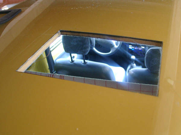

Erst einmal müssen die Löcher ins Dach:

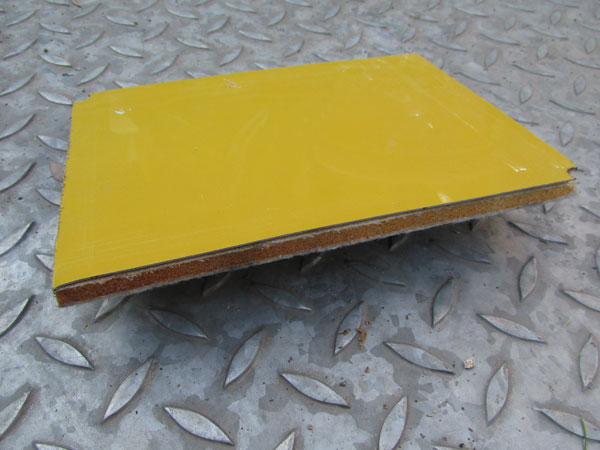

Das Dach besteht aus Blech, Dämmung und der "Kaschierung" auf der Innenseite, Gesamtstärke ca. 10 mm.
Ich habe die Öffnung von außen angezeichnet, drumherum mit Krepp abgeklebt, damit der "Schlitten" der Stichsäge nicht den Lack verkratzt. Dann in zwei diagonal gegenüberliegenden Ecken mit dem Metallbohrer ein Loch gebohrt, in das das Sägeblatt der Stichsäge passt und von den beiden Löchern aus mit der Stichsäge den Ausschnitt herausgesägt (eventuell vorhandenen Pendelhub ausschalten!).

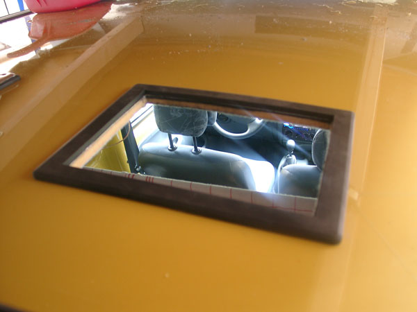

Da bei den Luken kein Innenfutter dabei war, habe ich aus 20 mm starken Holz-3-Schichtplatten zwei Innenrahmen ausgesägt, deren Öffnung etwas kleiner ist als die Ausschnitte im Dach.

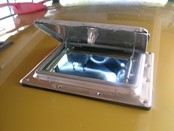

Dann von oben die Dichtung und die Luke aufgelegt und mit Holzschrauben in die Innenrahmen verschraubt:
Beim Anziehen der Holzschrauben wird die Dämmung zusammengedrückt, sodass die Schnittkante der Dachöffnung wegen der kleineren Öffnung im inneren Rahmen nicht mehr auffällt.

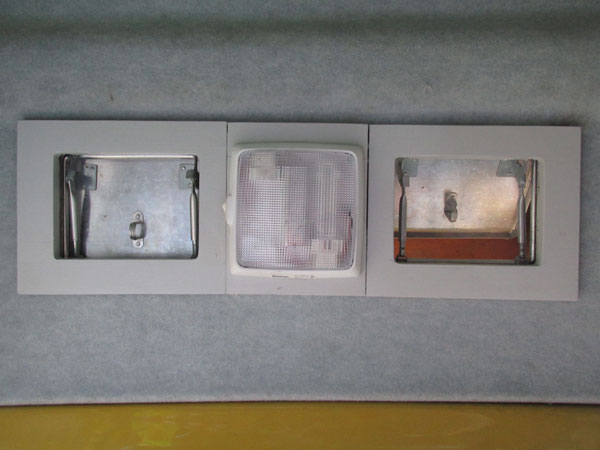

Zwischen den Luken habe ich noch ein Stück 3S-Platte eingesetzt,an dem ich eine helle Leuchte für den Laderaum bzw. die Küche im Heck angebracht habe. So sieht das ganze dann von innen aus:
Die Leuchte war sogar zu hell, also habe ich eine der beiden Lampen herausgenommen.
