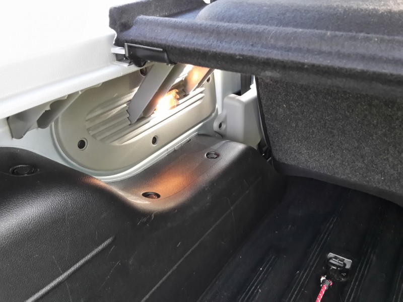

Kofferraum über dem linken Radkasten noch im Originalzustand

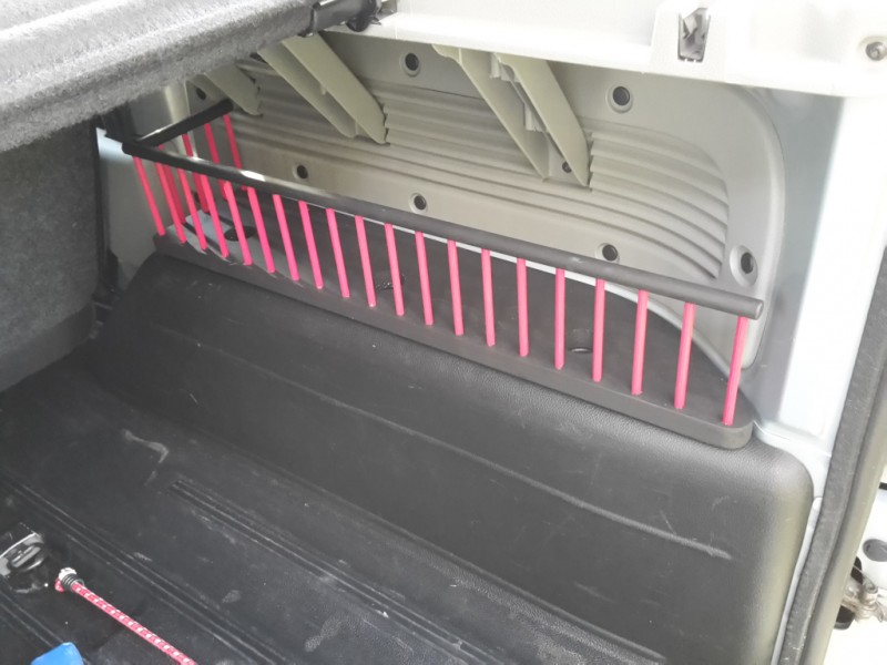

rechts bereits enhanced:

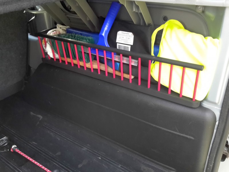

Bestückt sieht es dann so aus:
