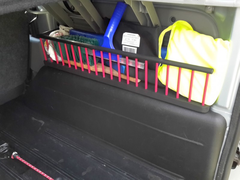

Hallo zusammen,
streng nach dem Motto, wer was nimmt, muss auch was zurückgeben, anbei meine Lösung für die Nutzung des Raumes über den Radkästen.
Beim Bohren der vielen Löcher kam mir der Gedanke, dass es mal wieder mehr Aufwand als Nutzen ist, nach dem Bestücken des neu geschaffenen Raumes musste ich dann erstaunt feststellen, wieviel da eigentlich reinpasst, was vorher in einer Kiste im Kofferaum viel Platz wegnahm und dauernd im Weg war.
Material: alte Holzreste + 3 Dübelrundstäbe, viele Löcher, Holzleim, 4 Schrauben.
Doing: Brett zurechsägen, viele Löcher rein, Rundstäbe rein, lackieren, mit 4 Schrauben an bereits abmontierte Verkleidung dran, dann das Ganze mit den 3 originalen Plastig-Pinöpeln wieder montieren. (An diesen Stellen vorher 3 große Löcher in das Brett rein kreischen). Fertig.
Kofferraum über dem linken Radkasten noch im Originalzustand
rechts bereits enhanced:
Bestückt sieht es dann so aus:

Horst, (vor 4032 Tagen) @ SKYPLUS
Hammer, ein Laufstall für kleine Kangoos im Kofferraum.
Die Idee ist echt ultra cool.

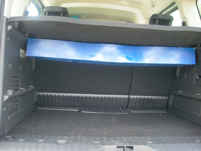

Hallo zusammen!
Ich möchte hier dranhängen und meine Lösung für den Kangoo 2 vorstellen. Die Austattungsvarianten mit Vollverkleidung im Kofferraum bieten ja diese Möglichkeit nicht.
Um dennoch das div. Gerümpel einigermaßen zu verstauen habe ich mir eine Ablage zum drunterhängen unter die Kofferraumabdeckung gebaut.
Ist von der Höhe her noch akzeptabel...und schnell rausgenommen
Die Wellen und der Durchhang sind vom verw. Material (Hitzeschaden)
Als Auflage dienen einfache Winkel. Durch die Kofferraumabdeckung purzelt da auch nichts raus.
Die Unterteilung, so wie ich sie mir vorgestellt habe
Ein etwas stabileres Material wäre sicher empfehlungswert, war aber grade so vorhanden.

JAU ⌂, 74632, (vor 4019 Tagen) @ ET-821
Oder weitere Falze in Längsrichtung an der Oberkante, beidseitig versteht sich.

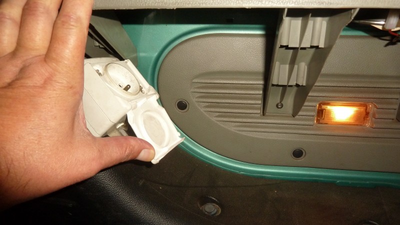

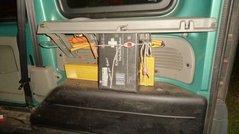

Peter Franken, (vor 4017 Tagen) @ SKYPLUS
Hallo SKYPLUS!
Das sieht zugegebenermassen hübsch aus.
Bei mir sieht das so aus:
Links ist 230V Stromeispeisung - rechts habe ich Verbandskasten, Notleuchte und anderen Kram untergebracht.

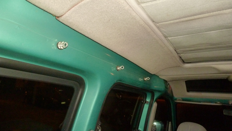

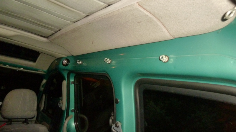

Rechts und links hinten sitzen ( ohne photo ) noch zwei M6 Oesen.
Das sieht natürlich nicht so hübsch aus ist aber ziemlich schnell reversibel.

ghopper ⌂, Hildesheim, (vor 4010 Tagen) @ Peter Franken
Wo genau?
Toter Raum über Radkästern erwacht zum Leben
Peter Franken, (vor 4006 Tagen) @ ghopper
Hallo ghopper!
Die sitzen oben;
