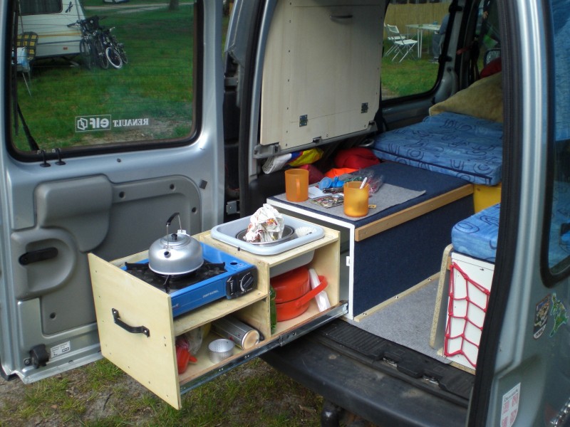

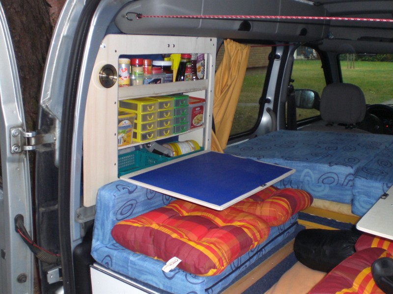

Moin Moin. So habe ich es gemacht.Ist ganz einfach,auf dem ersten Bild kann man ungefähr erkennen wie die Fronten aufgestellt sind.Aber sieh dir mal die Seiten der Hochdachkombi an da findest du sehr auch sehr viele Ideen.Camping Ausbau www.hochdachkombi.de/ Oder die Seite von Graubaer an Camping Ausbau Zwischenstand.Außerdem habe ich die Scheibe von außen mit schwarzer Fensterfolie dicht gemacht.
Gruß Volker[image][image][image]
