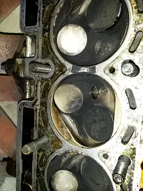

mein Kangoo (58 PS, Bj. 99)hat ein verbranntes Ventil. Ich habe mal durch das Kerzenloch gepeilt. Da kann man es sehen.

Als er wieder weg war und der Kangoo so in der Sonne stand, habe ich mir gedacht: "So ein Quatsch! In einer Stunde ist der Kopf runter und die Ersatzteile kosten so viel wie einmal volltanken! Das soll mir mein guter alter Kangoo wert sein!"
Zack - Kopf abgebaut! Jetzt kaufe ich mir ein Ventil, eine Kopfdichtung und einen Zahnriemen und baue das wieder zusammen.
Das wär doch gelacht! ...und dann darf der TÜV mal eine Meinung aussprechen.

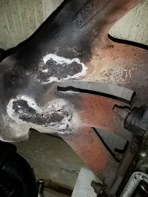

... und dann muss ich wohl mit dem Krümmer nochmal zum Schmied, damit der eine Naht über einen Riss setzt. Beim letzten mal hat das 10 Euro gekostet.
Wenn ich soweit erst mal mit 85 Euro wieder zu einem fahrbereiten Auto komme, dann will ich nicht meckern. Selbst wenn das jetzt teurer ist, als einmal volltanken. :-)

Ich probiere mal aus, ob ich hier Bilder reinbringen kann. Ein Bild zeigt einen Riss im Krümmer und das andere zeigt das verdächtige Ventil.
Gruß, Stefan
