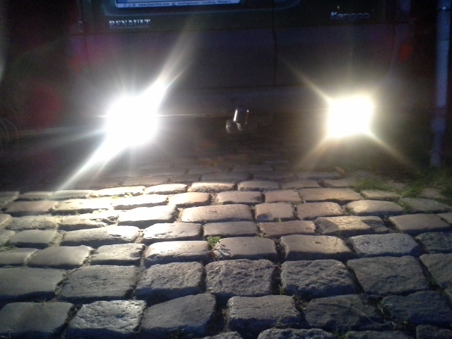

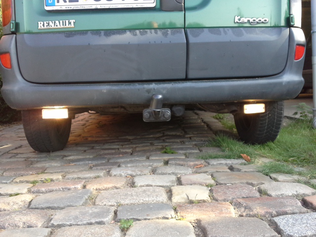

Hallo zusammen,
ich habe an meinem Kangoo Rückfahrscheinwerfer angebaut, leider nicht so weit leuchtend wie ich mir das vorgestellt habe. Die Reflecktoren sind aus chremfarbenem Kunststoff, mit der verbauten Glühbirne ( 12 V 21 W ) leuchten die Dinger nur ca. 1 m weit. Das war mir zuwenig .
Jetzt habe ich einen Arbeitsscheinwerfer ( 12 V 55 w H3 ) hinten links angebaut, und der gibt richtig gutes Licht , der rechte Rückfahrscheinwerfer wird auch noch gegen so einen Arbeitsscheinwerfer getauscht. Auf den 2 Fotos kann so in etwa die Unterschiede erkennen.
Schönes Restwochende wünscht Euch der Waldschrat[image][image]

waldschrat, 21502 Geesthacht, (vor 3636 Tagen) @ Lotti Karotti
Das ist richtig was Du da schreibst. Ich habe viele Jahre im Tiefbau gearbeitet und da brauchst du hinten richtig gutes Licht , und nicht nur nach hinten , sondern auch etwas zur Seite brauchst du Licht : Es ist stockdunckel und du bist auf der Kippe und sollst an einer bestimmten Stelle das Material kippen, ohne entsprechende Beleuchtung hinten fährst du da schon mal im Kreis oder kommst gar nicht dahin wo du hinsollst.
Weder bei Polizeikontrollen ( In Hamburg Harburg ist eine Wache mit für LKW Belange besonders geschulten Beamten , und denen machst du nichst vor, ebenso verhält es sich mit den " Neumünsteranern " !! )noch beim TÜV ( jedes Jahr + halbjährliche Sonderuntersuchung ) noch bei der Dekra sind diese Leuchten jemals beanstandet worden.
Mit diesen LED Leuchten war es hinter den ( zu mindest bei den in unserer Fa. vorhanden LKW ) LKW taghell.
Gruß vom Waldschrat

JAU ⌂, 74632, (vor 3636 Tagen) @ waldschrat
Das möchte ich auch gar nicht abstreiten.
Aber: http://www.hella.com/MicroSite/soe/sites/default/files/downloads/Gesamtprospekt_Arbeits... S.3 (ich hoffe das genügt euch als Quelle)
"Nach STVZO § 52 (7) dürfen alle mehrspurigen Fahrzeuge mit einem oder mehreren Arbeitsscheinwerfern ausgerüstet werden. Arbeitsscheinwerfer dürfen nicht während der Fahrt (auf öffentlichen Straßen) benutzt werden, sondern nur bei stehenden Fahrzeugen,"
Damit wäre klar das eine Arbeitsleuchte als RFS nicht zulässig ist. Der ist nämlich an den Rückwärtsgang gekoppelt.

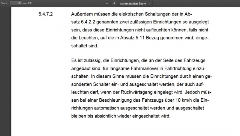

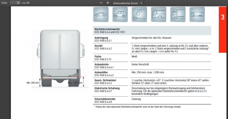

Schade....du warst schon auf den Seiten von Hella, hast aber nicht dort alles gelesen.
Ein PKW ist die Klasse M1 und bei Hella steht da folgendes zur ECE-Regelung:
(Quelle: http://www.hella.com/emergency/assets/media_global/1132_ECE_Regelung_48_Broschuere_HELL... )
Da steht auch die gesonderten Bedingungen nach § 6.4.7.2
Was ist denn dieser Paragraph? ....das kann man auch nachlesen:
(Quelle: http://www.kfztech.de/kfztechnik/allgemein/ece_r48.pdf )
Und wo steht jetzt, dass diese Leuchten ein E-Zeichen haben müssen?
Es steht nur da, dass M1-Fahrzeuge, also PKW, nur 2 Rückfahrscheinwerfer haben dürfen! Der serienmäßig eingebaute Rückfahrscheinwerfer muss ein Prüfzeichen nach der ECE-Regelung haben, nicht aber die zusätzliche, optionale Leuchte.
Die Beschaltung der Rückfahrscheinwerfer steht unter 6.4.7.1 in der kfztech-pdf.
Lesen könnt ihr doch selber, oder?

PS. Selbst Nebelscheinwerfer kann man als Rückfahrscheinwerfer einsetzen, solange man die Ausleuchtungsvorschriften beachtet. So sind auch Arbeitsscheinwerfer als Rückfahrscheinwerfer kein Problem. Man kann auch eine Fahrradlampe an die Stoßstange hängen :-D
Horst, (vor 3636 Tagen) @ Lotti Karotti
diese zusätzlichen Scheinwerfer werden aber halt nicht Rückfahrscheinwerfer genannt.
Und die dürfen halt auch nicht so beschaltet werden. Steht ja sogar in dem von Dir zitiertem Text.
Daher können diese auch nicht die Rückfahrscheinwerfer ersetzen.
Es sein Dir freigestellt diese dann dennoch Rückfahrscheinwerfer zu nennen im Sinne der Stvzo ists halt anders.

JAU ⌂, 74632, (vor 3636 Tagen) @ Lotti Karotti
bearbeitet von JAU,
"Der in 6.4.2.2 genannten..."
Schau mer mal.
"Zwei Einrichtungen vorgeschrieben und zwei Einrichtungen zulässig bei allen Fahrzeugen mit
einer Länge über 6 000 mm, ausgenommen die Fahrzeuge der Klasse M1."
Also keine Kangoo.
Zweite Zeile. In der ECE-R23.
Ja, die gilt aber auch nur für Rückfahrscheinwerfer.
Wenn die Leuchte nicht als RFS zugelassen ist darf man sie auch nicht als solche einsetzen.
