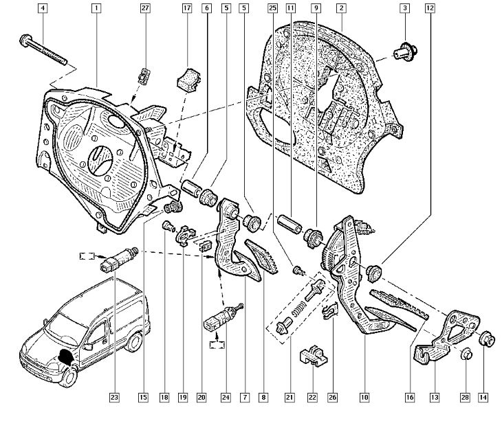

faza04, (vor 3611 Tagen) @ Lotti Karotti
Erst mal Danke für eure Antworten.
Habe jetzt erst bemerkt das die Nachstellautomatik nicht mehr richtig arbeitet.(Oder wie auch immer das heißt.)
Dieses Zahnrad oben am Kupplungspedal rastet nicht mehr richtig ein. :-(
Kennt jemand die genaue Bezeichnung für das Teil und die Artikelnummer?Oder kann man es reparieren?

faza04, (vor 3606 Tagen) @ Lotti Karotti
Cool Lotti
Das Zahnradähnliche über der Nummer 26 samt Gegenstück. (Das wo das Zahnrad normalerweise einrastet und somit den Kupplungszug nachstellt.)
Kupplungsseil
Lotti Karotti, (vor 3606 Tagen) @ faza04
Cool Lotti
Also die Nummer 26 oder wie versteh ich das jetzt?
Kupplungsseil
Nein.
Das da drüber, wo auch das Seil drüber läuft und eingehängt ist.
Kupplungsseil
meinautoistkaputt, (vor 3606 Tagen) @ faza04
Das wäre dann die 10, komplett mit Hebel. ???
Kupplungsseil
faza04, (vor 3606 Tagen) @ meinautoistkaputt
Wenn es das einzeln gibt ohne Hebel.Ansonsten halt mit.
Kupplungsseil
Was war denn hier mißzuverstehen?
Du siehst doch selbst, was die 10 ist.
Da du recht ungenaue Fahrzeugangaben gemacht hast, nehme ich mal einen KC0B an.
Renault-Nummer 7700415719, 8200060841
Preis ca 80 Einheiten.

Ich vermute die Nummer 21. Aber wenn er das nicht selber vom Foto ablesen kann, ist mir das zu blöd, überhaupt irgendwelche Ersatzteilnummern rauszusuchen.
*prost*
Kupplungsseil
meinautoistkaputt, (vor 3605 Tagen) @ Lotti Karotti
Die 25 ist doch bloß der 'Bolzen', womit die 21 befestigt ist. Oder???
(Da waren sie wieder, meine drei Fragezeichen.)
Kupplungsseil
Lotti Karotti, (vor 3605 Tagen) @ meinautoistkaputt
Hatte grad editiert...die 21 meinte ich, nicht die 25. Sorry :-[
Kupplungsseil
Auf meinem eBay-Link oben sollte doch alles zu erkennen sein, wenn man nicht unters Lenkrad krabbeln will. :grübel
Kupplungsseil
Lotti Karotti, (vor 3605 Tagen) @ faza04
Nein.
Ich hatte extra ein Bild mit allen Nummern gepostet. Wenn es dir nicht möglich ist, die genauen Nummern der zu gebrauchten Ersatzteile zu nennen, dann mach bitte ein Foto von den defekten Teilen, die jetzt bei dir noch eingebaut sind.
Ohne diese Angaben können wir keine Gewähr geben, was du überhaupt bestellen musst.
Kupplungsseil
faza04, (vor 3605 Tagen) @ Lotti Karotti
Ist ein KC OB.
Anhand der Ersatzteilnummer wird das Pedal wohl im Kangoo und Clio verbaut. Und da es für den Clio dieses Plastikzahnrad auch einzeln gibt werde ich mir das zuerst mal besorgen. Einwände?
Vielen Dank für eure Mühe.
Werde versuchen mich beim nächsten präziser auszudrücken.
Kupplungsseil
meinautoistkaputt, (vor 3605 Tagen) @ faza04
Wenn du dieses Teil dann hast, warten wir hier auf ein Bild und die Teilenummer. Einverstanden?
