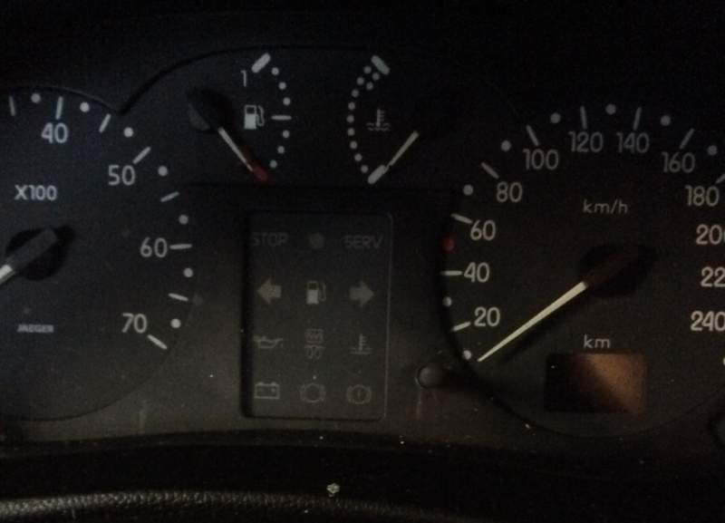

Kann mir jemand sagen was für eine Bedeutung die Kontrollleuchte über der Glühanzeige hat ?
Das Ding war bei mir gestern zusammen mit der Glühanzeige an.
Hat mich dann auch bei 2500u/min ausgebremst.....wo dann die Kiste warm war gings wieder.
Hatte das Auto seit Freitag bei den frostigen Graden von -6 nicht mehr bewegt gehabt.
Das hat er zwar im letzten Winter nicht gemacht....aber evtl hat das ja damit was zu tun ?!
Gruß Stefan

Superaxel, Das Herz Westfalens, (vor 3532 Tagen) @ Duke
Ich vermute aber, dass Deine Schilderung nicht schlüssig ist.
Das eine Symbol ist die Anzeige für die Vorglühung beim Diesel, das Zackensymbol, das immer zugleich aufleuchtet (zumindest beim Benziner) weist auf Probleme in der Elektronik hin.
Häufigste Fehlerursache ist die Steckverbindung des elektronischen Gaspedals. Motor geht dann in den Notlauf und beschränkt die Drehzahl. Nach Abschalten ist der Fehler meistens erstmal erledigt.
Stecker abziehen, reinigen, Kontaktspray. Wenn es öfter auftaucht die Verbindung verlöten (lassen).
SO hätten wir mit Deiner (für uns mangelhaften) Beschreibung nicht anfangen können. Nicht gleich pampig werden wenn hier jemand genauer fragt. Dann wirste auch geholfen.
