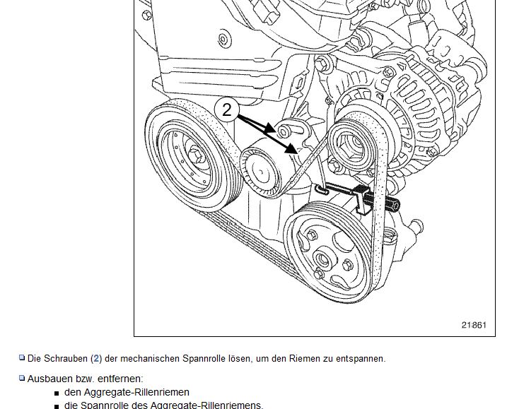

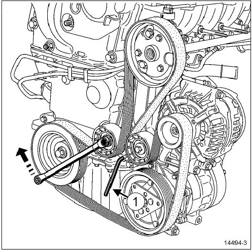

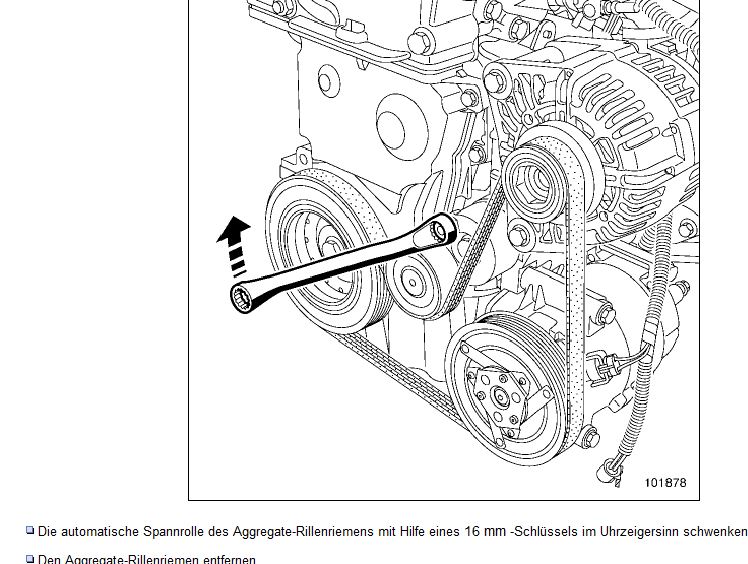

Ob mit Klimakompressor oder ohne...ich sehe kein Unterschied in dem Riementrieb.
Ohne Klima
Mit Klima
Da, wo der Klimakompressor gesessen hat, müsste jetzt die Servopumpe sein. Aber die Servopumpe passt nicht ohne weiteres in die Klimakompressorhalterung.....Servopumpe falsch angebaut? Nicht in Riemenflucht? Geräusche von der Servopumpe?
....beim K4M (1.6 16V) sind Servo und Klima im Riementrieb mit drin.
