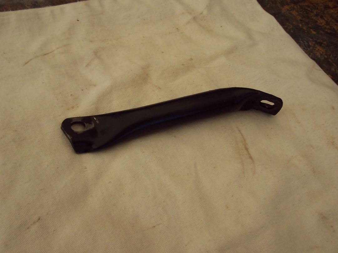

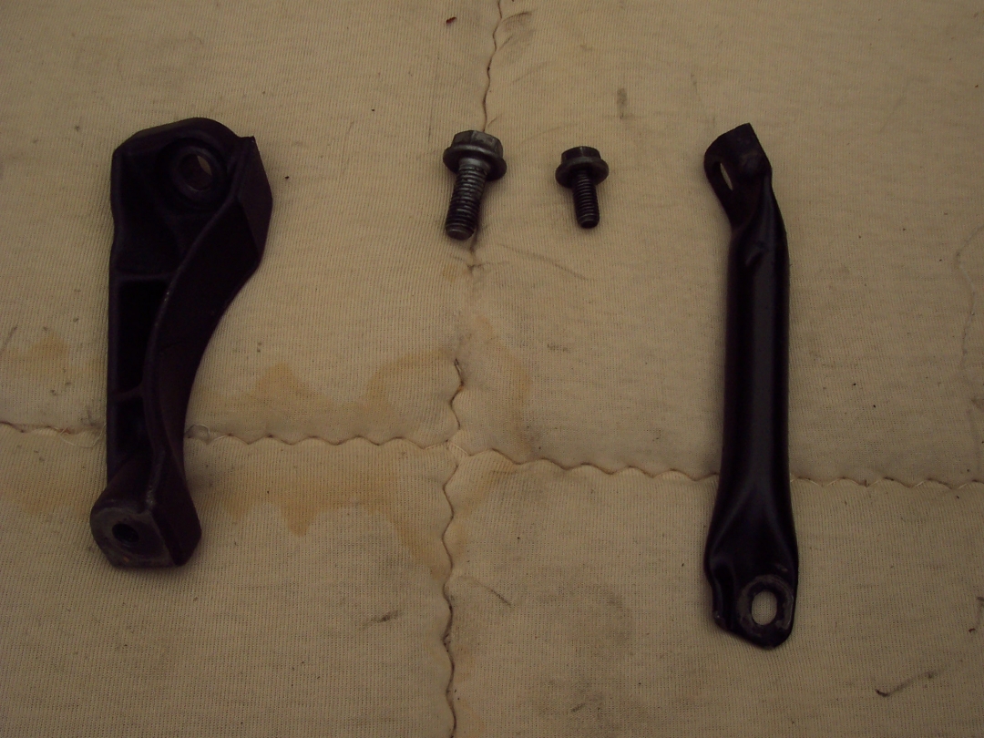

hier sind zwei bilder,den einen halter hab ich schon eingebaut,nur bei dem schwarzen rohr
weiß ich nicht wo, oder wie es hingehört?

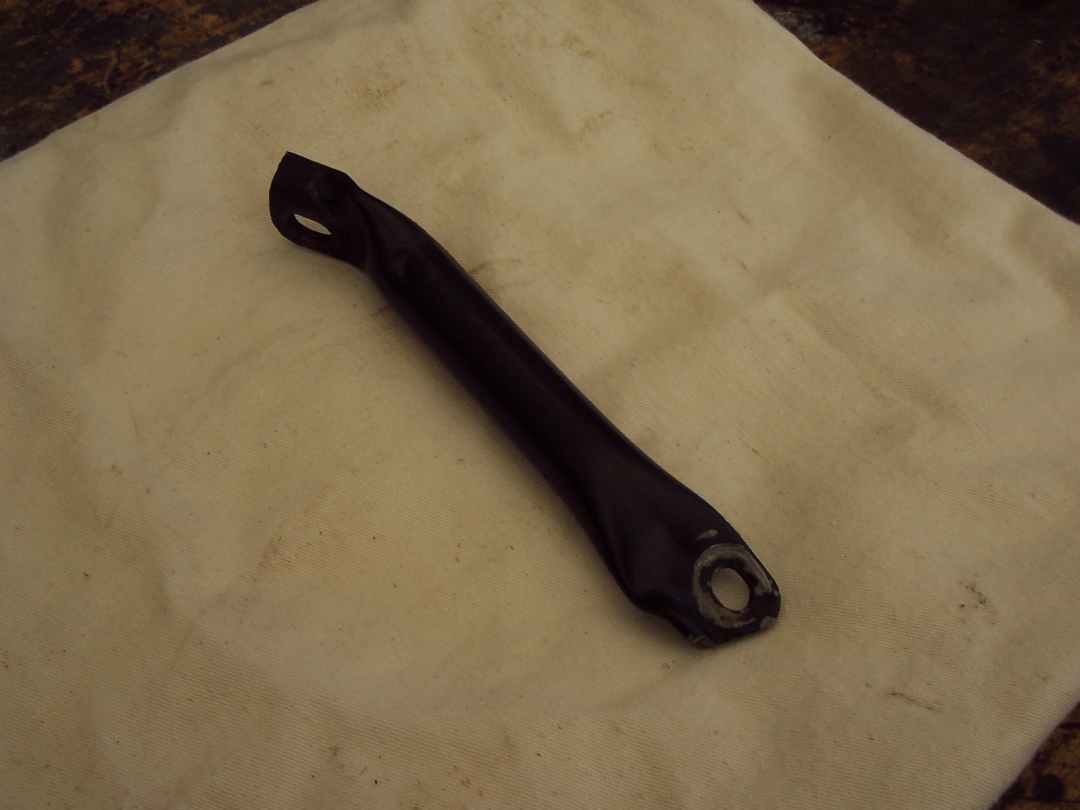

Hallo nochmal,das ist das Teil,wo ich nicht weiß wo es hingehört?
Da ich das Auto dringend brauche und ich nicht weiß ob ich es nach dem Einbau des
neuen Anlasser weiter zusammen bauen kann und dieses Teil nachträglich einbauen kann,
bitte ich um eure hilfe!!!

das ist so nicht richtig,das Teil ist nur 16,5cm lang und an einem ende verdreht(siehe Bild
weiter oben.
