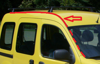

ich merke dass die Ferienzeit wieder naht. Daher schwirren wieder viele Ideen in meinem Kopf rum. Eine davon ist den Kangoo mit einer Kederleiste zu versorgen, um ein Sonnen/Regenzelt-Tarp zu befestigen.
Eine Idee wäre die schwarze Leiste auf dem Dach (hat die einen bestimmten Namen?) zu entfernen und durch ein Profil zu ersetzen. Evtl. würde ich die Schiene bis zu Motorhaube runter führen lassen.
Gibt es aus Euren Erfahrungen etwas das womöglich dagegen einzuwenden ist?
Wie ist diese ominöse "schwarze Leiste" überhaupt befestigt?

Diese Schiene lässt sich nur in eine Richtung biegen. Und in den Kangoo Schrauben willst du wahrscheinlich nicht wirklich? An der A-Säule entlang wird sich das sowieso nicht anpassen lassen.

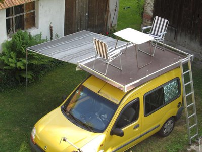

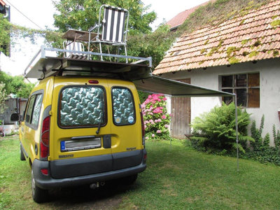

Die einfachste Lösung für dich wäre: Eine stabile Latte / Brett auf den vorhandenen Dachbügeln befestigen und da die Kederschiene gerade dranschrauben. So habe ich das gemacht, allerdings mit einem "sehr breiten Brett" :-D
Was ich da dran habe ist übrigens eine "Sackmarkise": Caravanstore
Ruckzuck auf- und abgebaut, auch problemlos alleine, die Füße lassen sich auch viel höher stellen, dann hat man darunter Stehhöhe.

ein sehr schönes Konzept. Das müsste ich mal als Festival-Mod auf meinem Kangoo G2 ausprobieren.

wie ist die Rechtslage, wenn man mit so einem "Aufbau" durch die Gegend fährt? Ich sehe, das deine Plattform als "Last" auf dem Dachgepäckträger befestigt ist.

garnichtmal so unauffällig was du da aufgebaut hast ;)

Womit wir bei deiner Variante a wären. Damit zurück zu meiner Frage,
wie die Schwarze Abdeckung (der Regenrinne?) am Kangoo befestigt ist.
um diese zu entfernen und die Maße für eine Klebeschiene abzunehmen.

Dass die geklebt wird, hatte ich übersehen. Dann scheint ja das Kleben grundsätzlich zu funktionieren. Aber wenn die Schiene speziell für den Caddy angeboten wird, bezweifle ich doch, dass sie passt. Zumal: An der A-Säule weiterführen wird wohl damit nicht gehen. Mit der ersten von mir verlinkten eher. Die ist übrigens aus Alu. (Die zu verschrauben wie in der Beschreibung bei Reimo angegeben geht übrigens definitiv nicht!)
Ich habe die noch nie abgehabt. Aber wenn du das Profil an der A-Säule runterführen willst, wäre es doch sowieso besser, es neben der Rinne anzukleben? Sonst läuft es ja auf den Scheibenrand ...

Für so eine "Sackmarkise" brauchst du eine gerade verlaufende Schiene, bei den verlinkten Beispielen etwa 2,50 m. Das gibt die Form des Kangoo nicht her. Deswegen mein Vorschlag mit Latte / Brett auf den Dachbügeln. Oder von unten an den Enden der Bügel befestigt, das wäre auch noch eine Variante.
Da ich mir die 1,90m Höhe als Grenze setze um auf Fähren, Parkhäusern oder Parkplätzen nicht anzuecken würde hier der Aufwand etwas größer. Zudem ist es auch eine nicht kleine Investition...
Die 1,90 m werden aber mit der Montage an den Dachbügeln eingehalten, die Bügel liegen bei ca. 1,80!
