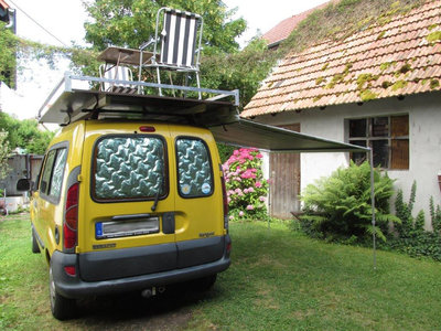

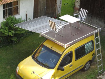

Die einfachste Lösung für dich wäre: Eine stabile Latte / Brett auf den vorhandenen Dachbügeln befestigen und da die Kederschiene gerade dranschrauben. So habe ich das gemacht, allerdings mit einem "sehr breiten Brett" :-D
Was ich da dran habe ist übrigens eine "Sackmarkise": Caravanstore
Ruckzuck auf- und abgebaut, auch problemlos alleine, die Füße lassen sich auch viel höher stellen, dann hat man darunter Stehhöhe.
