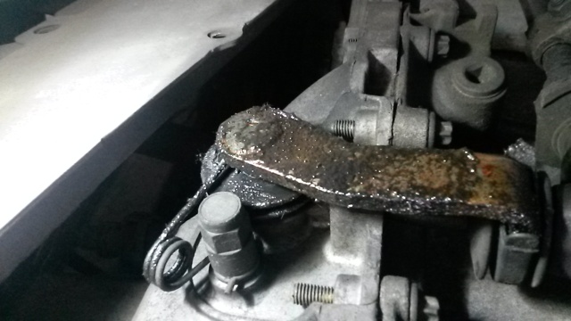

Hallo zusammen,
noch was zu meinem 2002er.

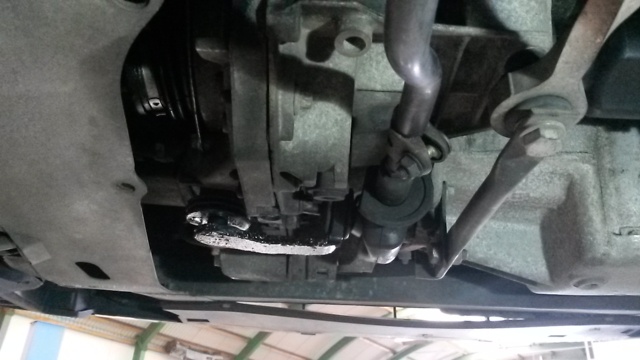

Unter dem Fahrzeug haben wir bei einem Check ein nicht näher identifiziertes "Hebelchen" gesehen, welches ölig aussieht:
Ich gebe zu, ich konnte auf die Schnelle nur dafür sorgen dass es Bilder gibt, an dem Tag war ich leider noch verletzt und konnte nicht so wie ich wollte :-| ...
Kann mir jemand sagen, was das für ein Teil ist und was gegen diese anscheinend nicht ordnungsgemäß vorhandene Ölschicht zu tun ist (ausser abputzen meine ich)?
Viele Grüße aus Köln
Hueby :-)

Mc Stender, Hamburg, (vor 3004 Tagen) @ hueby
ein 1,6er ?
Dann sollte der Hebel unter einer "Schale" verborgen sein.
Zum Ölauffangen. Das sieht der Tüver gerne (diese Schale).
Wenn ich mich nicht sehr irre, ist das der Betätigungshebel vom Getriebe.
Und das "Öl" kommt aus dem Getriebe.
Aus Gründen, die ein 1.2er Besitzer nicht so recht nachvollziehen kann, erfolgt das Einlegen der Gänge von unten. Da endet dein Schalthebel. ;-)

hueby, NRW, (vor 3004 Tagen) @ Horst
Ich danke... hatte schon vermutet, dass es etwas mit der Schaltung zu tun hat, Das Ölige ist also normal/OK, nur eine Abdeckung da drüber fehlt?
Hat jemand ne Teilenummer oder so was für mich, dann besorge ich fehlendes Ding ;-)

Horst, (vor 3004 Tagen) @ hueby
Wenn Du keine Ölflecken auf dem Boden hast ohne die Abdeckung dann ist dass zu 100% im Supergut Bereich.

meinautoistkaputt, (vor 3004 Tagen) @ hueby
Ich habs auch mal verlieren lassen.
Deckel AI21 8200206394
Hat einen knappen 10er gekostet.
Ich gehe jetzt mal davon aus, daß der an allen Kangoo paßt. Die Nummer ist vom KC1D.

meinautoistkaputt, (vor 3003 Tagen) @ meinautoistkaputt
Am KC0H lauten die:
7700859424 7700855366
Damit findest du auch bei ebay etwas.
Ich würde aber trotzdem zum Händler gehen.
Das Plaste verliert nach Jahren etwas die Form und klappert dann rum. Folge, du verlierst es alsbald.

Cosmopolit, (vor 3003 Tagen) @ hueby
bearbeitet von Cosmopolit,
Ist bei mir genauso, auch ohne Schale. Hat den letzten TÜV ohne Beanstandung bekommen.
