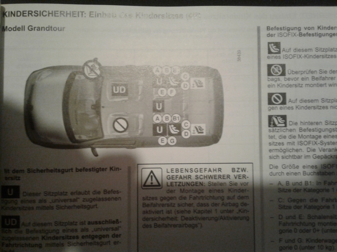

Lotti Karotti, (vor 3038 Tagen) @ Martin Gensch
Hallo Martin
Der Grand Kangoo darf lt. Betriebsanleitung nur auf der zweiten Bank mit Kindersitzen ausgestattet werden (auf dem Beifahrersitz nur mit rückwärts gerichteter Babyschale (bei deaktiviertem Airbag).
Bedeutet das, dass vier Kindersitze also drei auf Rückbank 1 und ein Sitz auf der hintersten Reihe nicht geht?
Doch, es geht. Schau dazu mal in die pdf-Gebrauchsanleitung auf Seite 49.
http://de.e-guide.renault.com/sites/default/files/pdfs/deu/X61/KANGOO-960-9_DEU.pdf

Horst, (vor 3038 Tagen) @ Lotti Karotti
das Bild mit den Wurfanker Sitzen ganz hinten ist reichlich wirr.
Ich denke das meint nur das Hinten die Wurfanker Befestipunkspunkte sind, für die ganz normal Rückbank ist.
Also nicht die Extra Plätze im 7 Sitzer.
Schau mal das Bild ganz rechts Seite 1.38 an. Da ist das mit dem Wurfanker abgebildet wie es gemeint ist.
Die Tabellen sind wirklich grenzwertig. Eine gute Anleitung ist echt was anderes.
Vor allem die Bedeutung des Kreuzes.... In der Fußnote.... Die dreht den Sinn ja 100% um von dem was man denkt ohne die Fußnote.

Wo auf Seite 49 der von Dir verlinkten Bedienungsanleitung siehst Du den Grand Kangoo mit seiner dritten Reihe?
Das Bild ist ein Schnitt. Klar fehlen da die Sitze, aber würdest du die hinteren, beiden Isofix-Sitze direkt auf den Boden festmachen?
Oben auf dem Bild steht Modell Grandtour und das ist der Grand Kangoo.
@ Horst Ich habe keine Ahnung, ob dir das Isofix-System bekannt ist. Tolle Sache! :-)
Wenn die beiden Isofix-Sitze ganz hinten nicht erlaubt wären, wäre da ganz eindeutig das Zeichen zu sehen, was auch beim Fahrersitz zu sehen ist. Und der Gepäckraum beim Grand Kangoo ist der Raum hinter der 3.Sitzreihe ;-)
Fragen zum 7-Sitzer Kindersitze auf Rückbank
Horst, (vor 3037 Tagen) @ Lotti Karotti
hab ich verstanden. Aber ich behaupte ja die Symbole sind alle nicht für die dritte Reihe.
Die dritte Reihe ist auch im Text und den Tabellen nicht drin.
Es gibt daher meiner Meinung in dem von Dir zitiertem Bild keine Aussage zur dritten Reihe. Daher auch keine Verbotsymbole. Die Symbole mit dem Wurfanker rechne ich ja der zweizen Teihe zu weil die Ankerpunke hinter der zweiten Reihe sind.

schwarzfahrer, (vor 3037 Tagen) @ Lotti Karotti
@lottikarotti:
Leider nein, leider gar nicht! Das Bild zeigt nicht den Grand Kangoo. Das kannst Du sowohl an der Photographie erkennen als auch daran, dass die entsprechenden Symbole für die dritte Reihe fehlen.[image]

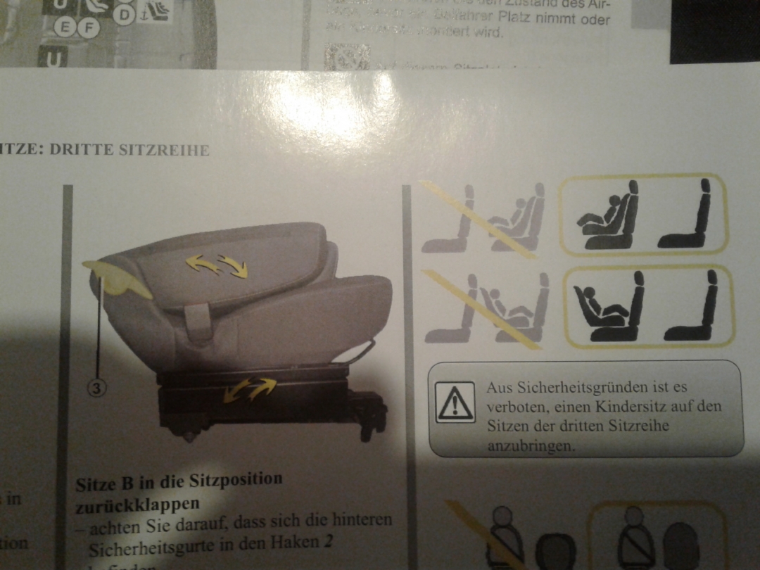

Im Zusatzheft für den Grand Kangoo gibt es explizit diese Aussage:[image]
Ok...ich hatte ja nur die "normale" GA. Jetzt ist die Sache klar :-)

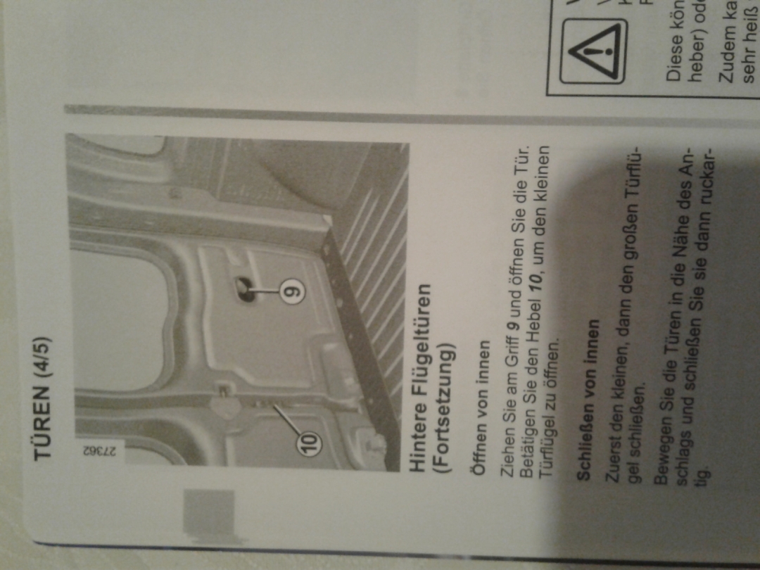

schwarzfahrer, (vor 3040 Tagen) @ froschkoenig
Naja, je nachdem, wer da hinten sitzt und ob auf der zweiten Bank Kindersitze im Einsatz sind, kann ein Passagier der dritten Reihe recht zügig und selbständig die Rückenlehnen der zweiten Bank umlegen und sich dann durch die Schiebetüren selbst befreien.
In der Rapidversion gibt es lt. Bedienungsanleitung einen Hebel/Handgriff, um die Tür von innen zu öffnen. Unter "Hecktüren von innen öffnen" spuckt die Suchmaschine wenig Infos und sehr wenig konkretes zum Kangoo aus. Da ich wegen der Kindersitze eh im Kontakt mit dem Kindersitz bin, läuft auch die Hecktürenanfrage. Bisher aber auch noch erfolglos.
Sobald ich die nächste Antwort habe, melde ich mich wieder.
Türen oder Klappe?
Die Hecktüren haben bei den alten Modell nämlich je einen Griff um sie von Innen zu öffnen.
Die Heckklappe aber nicht, da haben sich die Schlafwagenbastler anderweitig selbst ausgeholfen.

Ich rede über Türen.
Und über einen recht frischen Grand Kangoo. Der hat innen keinen Griff.
Und ich werde demnächst die Innenverkleidung der Tür ein ganz klein wenig lösen und mal gucken, ob man da was basteln kann.

In der Anleitung sehe ich aber keinen Griff, um die breite Tür von innen zu öffnen. Aber die breite Tür hat wohl nur unten und in der Mitte eine Verriegelung, und auf diesem Foto scheint es doch einen Griff zu geben:

Jepp. Und das ist ein Photo vom Kangoo Rapid.
Der Grand Kangoo hat diesen Türgriff innen nicht.
Ob man ihn nachrüsten kann, werde ich noch herausfinden.

Ja, die Zeichnung in der BA erweckt den Eindruck, man könne die Flügeltüren von innen öffnen.
Im Text steht aber ausdrücklich, dass Hebel (9) den kleinen Türflügel öffnet.
Und: ich habe es tatsächlich an meinem Wagen ausprobiert. Man kann die Tür nicht serienmäßig von innen öffnen!

Was passiert denn, wenn du den Hebel (9) betätigst? Muss man da eventuell ein wenig gegendrücken bei Betätigung des Hebels?

Dann löst sich die Verriegelung des kleinen Flügels, die Türen lassen sich trotzdem nicht öffnen.
Wenn das so einfach wäre, bräuchte der Rapid ja nicht den zusätzlichen Hebel (hier Nr. 9):[image]

Dann würde ich sagen, dass es ein grober Mangel ist, denn es steht in der GA drin, ist aber nicht möglich, die Türen von innen zu öffnen.
Ich male mal ein Szenario....vorne Fahrer und Beifahrer, mitte und hinten Partygäste, die nach Hause gebracht werden müssen. Unterwegs steigen die drei in der Mitte aus. Dann Weiterfahrt.....Glatteis, Baum im Weg, Kangoo vorne bis mitte total gestaucht.
Wie kommen jetzt die hinteren Mitfahrer raus, um denen vorne helfen zu können?
Für mich ein grober Sicherheitsmangel, wenn man die Hecktüren nicht von innen öffnen kann.
So sollte man mal beim Händler vorsprechen...und Renault!

In der Anleitung steht das man erst die große Türe öffnen muss bevor man die Kleine auf bekommt. Und die Kleine kann man halt nur von Innen öffnen.
Insofern ist da nix missverständlich wenn man es verstehen will.

Komisch....ich sehe auf Seite 16 zwei geschlossene Türen und die Überschrift "Öffnen von innen"
Ich will ja verstehen, aber das Bild und der Text dazu.....
Ich habe aber keine Lust mehr, darauf einzugehen.
