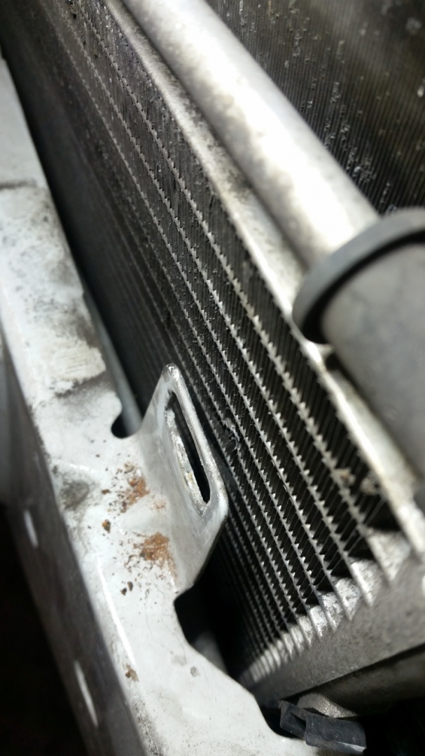

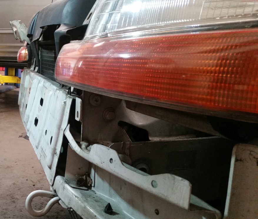

natürlich ist es schwieriger als gedacht. Der vordere Querträger gut verbogen...

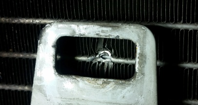

...und die Klimaanlage ist durchlöchert. *devil* Wieso muss auch genau DA eine Schraube sitzen...?
Also den Querträger bekommt man mich einfachem Richtwerkzeug nicht zurück, ist zu robust. Das Ziehen versuchen wir in Kürze mal anders.
Der Klimakondensator (das ist doch das Teil ganz vorne, richtig?) hat aber ein Löchlein, die Suppe ist fort und die Klimawirkung mangels Druck natürlich auch (hab sie aus gelassen als ich das gemerkt hatte, aber wenn die einen Drucksensor hat lief der Kompressor ja eh gar nicht an).
Mein Schrauberkumpel meint, den Kondensator und die Trocknerpatrone müssen neu und er sagt er kann das machen, aber befüllen muss ich dann bei z. B. ATU machen lassen.
