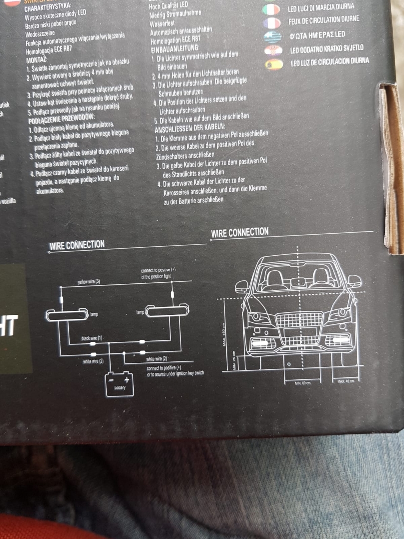

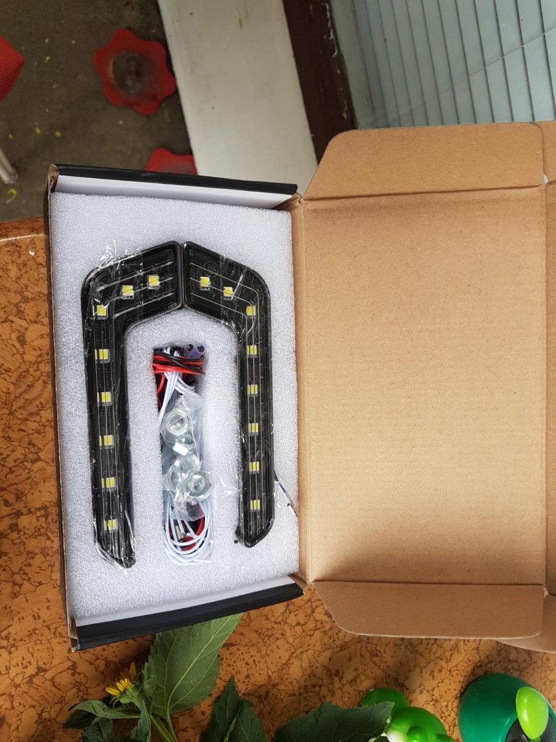

habe mein dicken tagfahrlichter verpasst
schwarz masse an der karosserie
weiße ans standlicht
das rote an der batterie ...... (is wieder ab war nur zur probe)

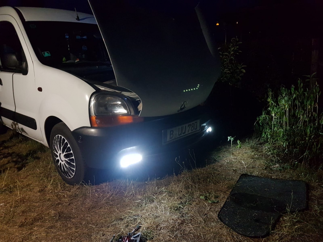

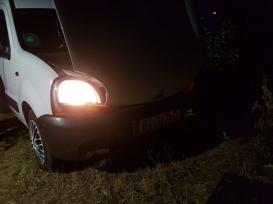

da leuten die tagfahrlichter ba zündung aus ,
wenn man standlicht einschaltet gehen die tagfahrlichter aus :-)so soll es sein
kann mir bitte jemann tipp geben wo ick das rot plus anschließen kann, is im motorraum oder muß ick das kabel bis im fahrgastraum ziehen
