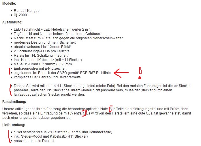

Lotti Karotti, (vor 2949 Tagen) @ Mc Stender
Moin
Das verlinkte Angebot ist zugelassen und mit einem E-Prüfzeichen versehen. Also darf es ohne Probleme in einen neuen G2-Kangoo eingesetzt werden!
Wo ist jetzt da das Problem?
das Problem ?
Ich kenne die Nummer nicht, kannst Du mal kurz nachschauen, was in der dazugehörigen Doku / im Zertifikat steht ?
Die Tagfahrlicht/Nebelscheinwerferkombi werden anstatt den Nebelscheinwerfern montiert. Die Nummer besagt, dass dieses auch nur so erfolgen darf.
Das Prüfzeichen meint nur, das der Gegenstand zur Verwendung im Straßenverkehr zugelassen ist, wenn die dazugehörige Doku / Zertifikat eingehalten wird.
Und wenn alles genauso eingebaut wurde/wird, wie es die Doku sagt, dann ist der Einbau kein Problem.
Da steht dann drinne, an welchem Modell / Version oder sonst was.
Auch (hier) Einstellungen oder Anschlüsse / Zulässige Watt / Farbe der Leuchtmittel findest Du darin.
Das Modell steht in der Beschreibung des Angebots. In den Kangoos vor 2008 sind die nicht genehmigt!
Ein Diesel Kat unter einem Benziner macht keinen Sinn und ist mit Sicherheit auch nicht zugelassen. Prüfzeichen hin oder her. Auch wenn es passen mag.
Was hat der Diesel-Kat nun mit den Tagfahrlicht zu tun?

E-Prüfzeichen nach ECE
Zitat:
E-Prüfzeichen und ECE-R87 Richtlinie für Tagfahrleuchten
Tagfahrleuchten gehören zu den genehmigungspflichtigen Bauteilen für Autos und müssen mit einem sogenannten E-Prüfzeichen (auch E-Kennzeichen oder ECE-Prüfzeichen genannt) gekennzeichnet sein. Dieses E-Prüfzeichen und damit die Zulassung erhalten die Tagfahrleuchten nur nach einer erfolgreichen Überprüfung. Veranlaßt wird diese Überpüfung vom Hersteller des Tagfahrlichtes. Die Prüfungskriterien werden bauteilspezifisch von der Economic Commission for Europe (ECE) festgelegt. Für Tagfahrleuchten sind die Prüfungskriterien in der Richtline ECE-R87 beschrieben. Zugelassene Tagfahrleuchten erkennst Du an dem aufgebrachten E-Prüfzeichen. Es muss so auf der Leuchte angebracht sein, dass es auch im eingebauten Zustand gut sichtbar ist. Daher befindet sich das E-Prüfzeichen bei Tagfahrleuchten meistens auf dem Schweinwerferglas. Ist kein E-Prüfzeichen zu sehen, ist das Tagfahrlicht auch nicht zugelassen!
Ein mit dem E-Prüfzeichen versehenes Bauteil darf in Deutschlang und Österreich ohne einen zusätzlichen Eintrag in die Fahrzeugpapiere verwendet werden. Es ist auch kein TÜV- oder anderes Teilegutachten für den Betrieb erforderlich. Die Anerkennung der E-Prüfzeichens ist für Deutschland in der StVZO verankert.
http://www.tagfahrlicht-store.de/Tagfahrlicht-E-Pruefzeichen-Anbauvorschriften:_:30.html
