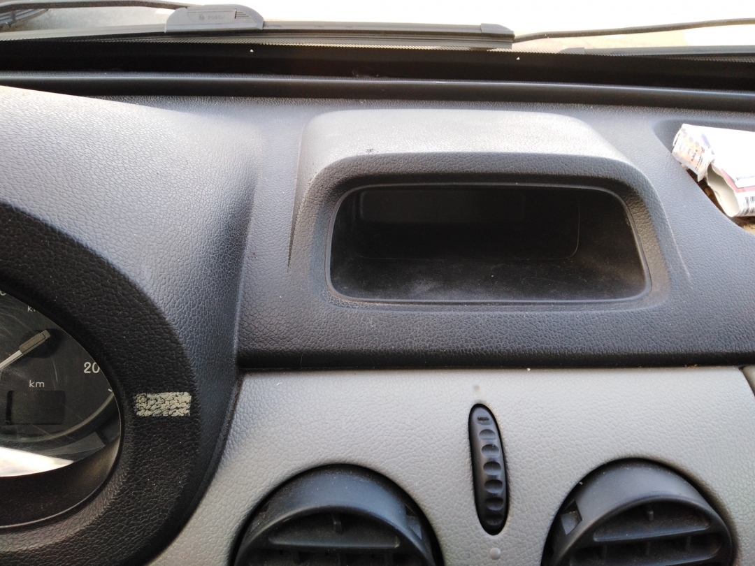

Luefterduesen in der Mitte
Peter Franken, (vor 2773 Tagen) @ Schrauber
Hallo Schrauber!
Das hört sich ja alles nett an - allerdings sieht das Armaturenbrett in meinem Auto völlig anders aus.
Torxschrauben sind da nirgends - nur ein Buckel über den Lüfterduesen mit einem Ablagefach.
Das Fach ist ziemlich genau DIN A6 gross - jedenfalls passt ein entsprechendes Format da rein und ein paar Stifte obendrauf.
Leer sieht man eine Zweiteilung im inneren - die hintere Hälfte lässt sich mit Gewalt bewegen aber wie das auseinander geht entschliesst sich meiner Kenntnis.
Ich hänge mal ein Bild an um das zu verdeutlichen:
Bei genauer Ansicht sieht man das da eine Teilung innen in der Mitte ist.
Ratlose Gruesse
p.s.: ich habe schon an einen durchgeschnittenen Tennisball als Notlösung gedach - müsste eigentlich passen - sieht aber bescheuert aus.

Schrauber, (vor 2773 Tagen) @ Peter Franken
Das ist natürlich doof ... ich habe mal rumgesucht, es gibt Deckel mit Display(fach), die man genauso abnehmen kann wie meinen, es gibt aber auch deine Variante, wobei der hintere Teil des Fachs (Teilung) wohl für das Radiodisplay weg muss:
Kann man den Einsatz nicht komplett rausnehmen? Dann sollte man ja auch an den gebrochenen Hebel kommen?

Peter Franken, (vor 2772 Tagen) @ hanseatic
Hallo hanseatic!
Das trifft es wohl - danke!

hanseatic, (vor 2771 Tagen) @ Peter Franken
ACHTUNG!
Ich hab meine Armaturenbrettabdeckung gerade mal anhand des Videos abgenommen. So wie dort mit einem Kunststoffkeil zu hantieren ist eigentlich nicht sinnvoll. Die Clips stecken horizontal in ihrer Halterung und man sollte die Abdeckung eher nach hinten/zu sich/Richtung Fahrzeugheck ziehen und nicht nach oben stemmen, sonst kann man sich den unteren Teil/Beifahrerairbag zerkratzen.
Es werden noch die 2 unteren Clips für Kombiinstrument erwähnt. Hier habe ich beim 2. den inneren Stift mit einem spitzen Messer rausgepult, das ging besser als den kompletten Stift rausreissen.

Minos, (vor 2767 Tagen) @ Peter Franken
ich habe eine der Düsen da, wo sie die Achsen hat, vorsichtig herausgehebelt und herausgenommen. Das ging ohne Beschädigung und war nicht schwierig Dann kann man die Klappe mit den Fingern bedienen.

Peter Franken, (vor 2741 Tagen) @ Minos
Hallo Minos!
Ich habe Deinen Rat befolgt und es ist mehr als einfach!
Mit einem mittelgrossen Schraubendreher bekommt man die Dinger ohne Mühe ausgehebelt ( von der Mitte her ) und hat Zugang zu der blockierten Klappe.
Die kann man erstmal schliessen - so wie ich und sich dann überlegen wie der Rest des Problems aufgelöst wird.
