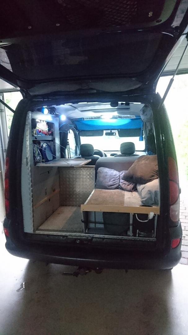

Hier ein paar Bilder von meinem Kangoo Camper
[image][image]

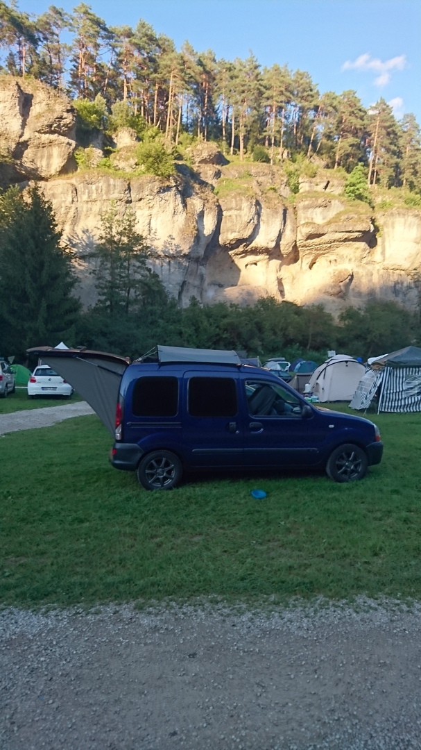

Das Zeltdach über dem Schiebedach gefällt mir - ist das selbstgebaut?
Mein Kangoo Camping Ausbau
Olli, Lübeck, (vor 2429 Tagen) @ Schrauber
Ja, das hab ich selbst gebaut. Ein altes Zelt hat die Stangen und die Stangen Aufnahmen geliefert. Die hab ich dann mittels viereckigen Ösen in die Haltepunkte für die entfernte Dachzierleisten eingehängt. Vorne und hinten dann Edelstahlösen ins Dach geschraubt zum anspannen.

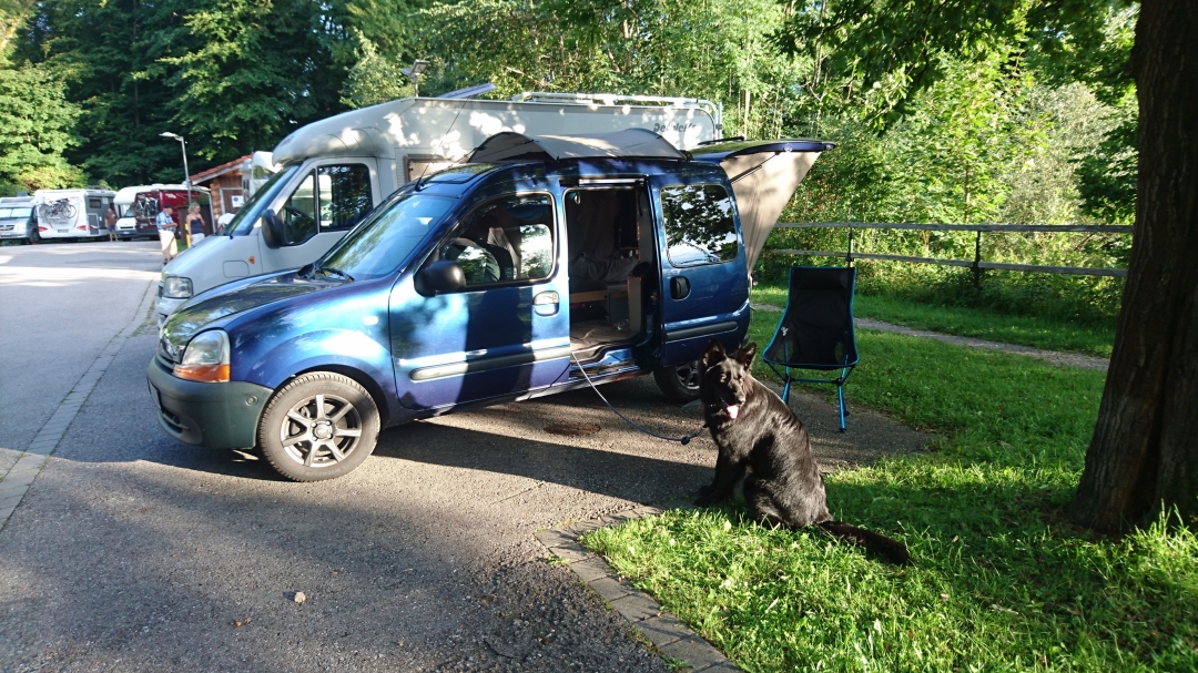

Was macht da die 4 Pfoten-Alarmanlage ?
Gerade Regenerations-Pause ? ;-)
Die Spotlight´s sind mir immer ein "Greuel". Abend´s und in der Nacht. Da Arbeite ich lieber mit LED Stripes. Die "Blenden" einfach weniger und "Schweinchenrosa" ist auch weit angenehmer.
OK. Meiner ist nur für Personen.

[image]Ja, auf die vier Pfoten Alarmanlage ist immer Verlass

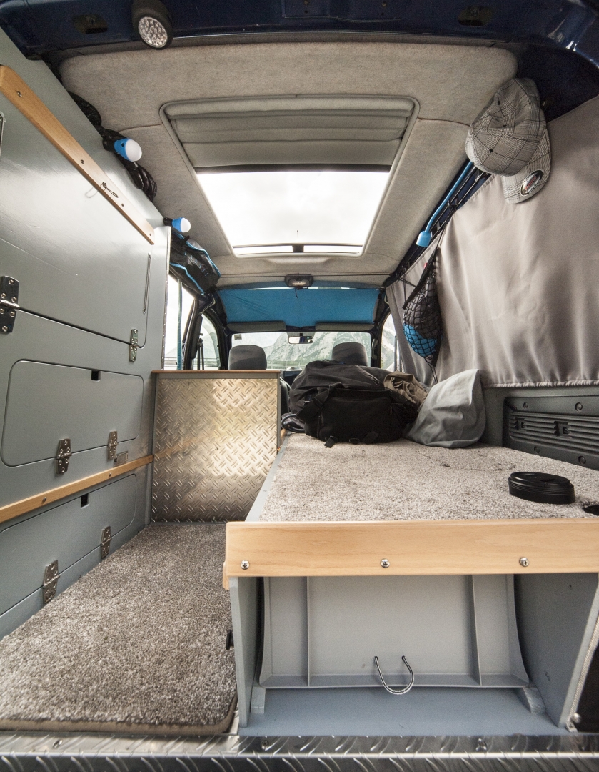

hierunddort, (vor 2429 Tagen) @ Olli
Echt nice!
Auch das Dreiecktuch und die Ablage in der Heckklappe.

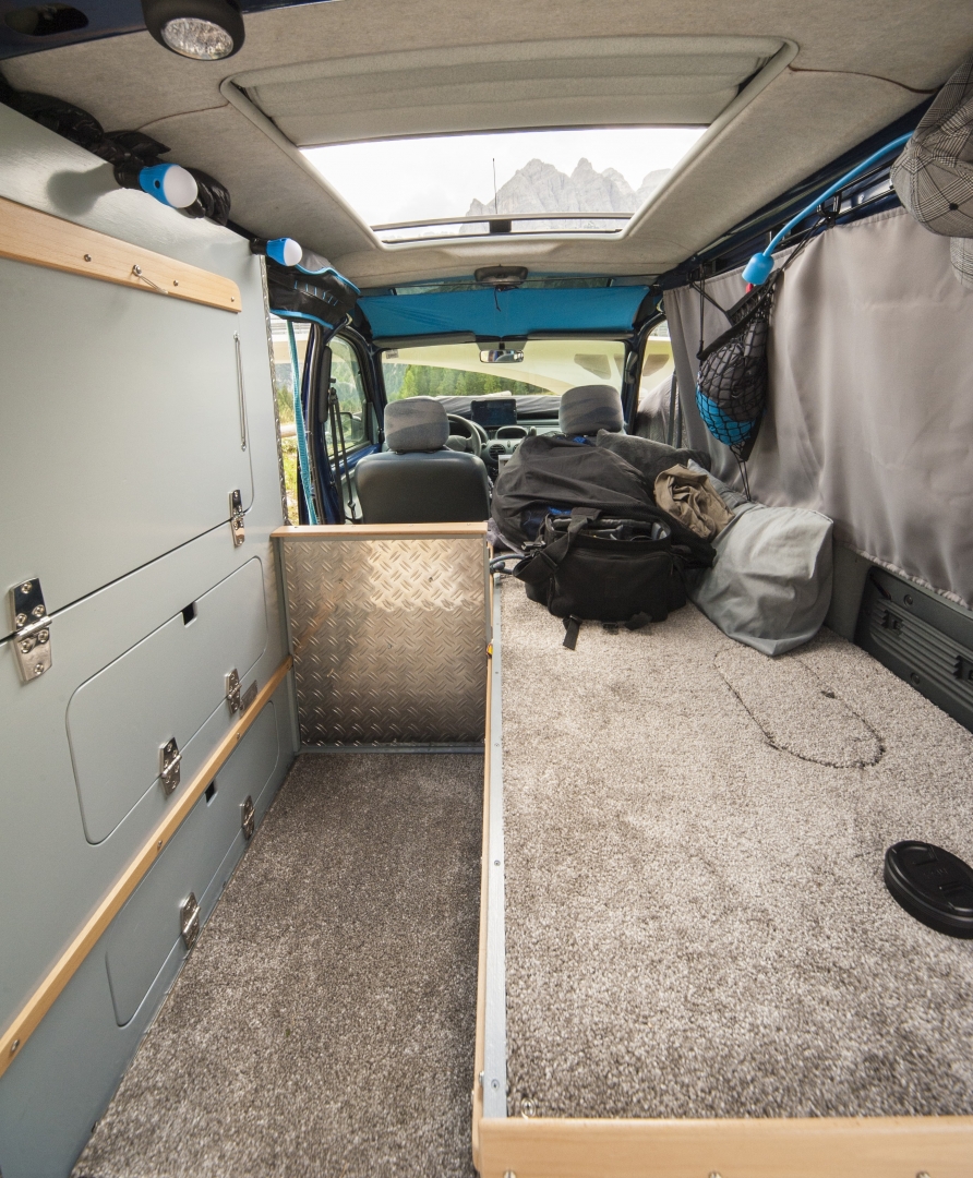

....der Hammer, gut gemacht:) Hast Du alles selbst gebaut? der "Wandschrank" linke Seite sieht so proffesionell aus..Kanten gefast, perfekt eingepasst. Welches Plattenmateril hast Du verwendet? Isolierung? Hast Du für die LED Beleuchtung eine 2te Batterie verbaut?
Olli, Lübeck, (vor 2320 Tagen) @ Mike
Hallo Mike,
vielen Dank, ja hab alles selbstgebaut. Aus Gewichtsgründen ( die Niro Scharniere sind das schwerste!)aus Pappelsperrholz mit Fichtenholzleisten und Bootslack. Der Ausbau hat viel Zeit gekostet, ca. 2 Monate Vollzeit, plus 1 Monat nähen. Die Pappmodelle und Schablonen anfertigen und Das Lackieren in 5 Schichten war sehr zeitaufändig. fürs Planen und Material beschaffen hab ich mir allerdings 3 Jahre zeit gelassen ;-)
Der Boden und die Radkästen sind isoliert.

Die LED Beleuchtung ist Autark mit einzelnen Akkus. Als AutoBatterie hab ich die Grösste eingebaut die in das Batteriefach passt. Das reicht dann ca 3 Tage plus eventuellen Powerbanks.

Wie hast du denn die Stoffblenden zwischen Heckklappe und Stossstange befestigt? Die sitzen so schön stramm und "blickdicht"?
Gruss
Siggi
Renault Kangoo G1, Ph. 2, 1,5 dci. 62 KW, KCTG, EZ 02/2007
Olli, Lübeck, (vor 2320 Tagen) @ südlicht
Unten am Auto hab ich eine Schraube des Gummipuffers durch eine Längere Schraube mit Stoppmutter ersetzt. Daran wird das untere Ende des Segels mittels eines Gummibandes das duch eine Stofföse läuft befestigt. Oben am Auto und an der Heckklappe oben und in der Mitte hab ich eine flache Befestigungsscheibe am Auto angeschraubt. Auch hier wird das Segel mit Elastischen Gummibänder die durch Ösen laufen befestigt.
Das Segel liegt überall stramm über die Gummidichtung der Heckklappe so das Regen und Wind nicht durchkommt. Damit das Segel nicht flattert ist die lange Kante im Bogen genäht!
Es kommt vor allem auf Passgeauigkeit an, die ich über Pappmodelle erreicht habe.
