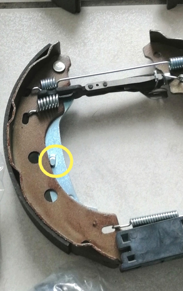

Der Nachsteller (oder Rücksteller) hat dieses kleine Metallplättchen, welches ein versehentliches Rücksetzen verhindert. Bei der Demontage muss man das Metallplättchen "entsperren". Das macht man ja durch das Loch einer Radschraube.
Bei Einbau des neuen Bremsenkits ist der automatische Rücksteller immer schon gesperrt, also das Metallplättchen liegt an dem gezackten Teil des Rückstellers schon an. Ohne Entsperrung kann man die Schraube nur in einer Richtung drehen. Das passiert aber auch beim Bremspedalpumpen. Bei jeder Pumpbewegung des Bremspedals wird der Rücksteller aktiv und wird somit zum Nachsteller. Wenn dieses nicht automatisch geschehen würde, müsstest du alle paar tausend Kilometer die Bremse hinten von Hand nachstellen, weil sich die Beläge ja auch abnutzen. Dieses automatische Nachstellen nutzt man nach der Bremsenmontage. Man hört bei jeder Bremspedalpumpbewegung das leise Klicken des Nachstellers, also des Matallplättchens, welches in der nächsten Zacke einrastet. Erst wenn man beide Seiten nicht mehr Klicken hört, ist die Trommelbremse exakt eingestellt....inkl. der Handbremse. Man muss also nichts vorher einstellen oder einjustieren, geht alles automatisch wie beschrieben.
Ist das jetzt etwas deutlicher geworden?
Ein Bild vom Nachsteller:

Weiß nicht genau wie es beim Kangoo ist, hatte aber neulich an einer Bremse zu tun wo man den Nachsteller doch voreinstellen musste.
Hintergrund: Der Nachsteller funktionierte nur korrekt wenn er Gegendruck von den Haltefedern der Brembacken hatte. Ich musst den Nachsteller also zumindest soweit raus drehen das die Backen an ihm anlagen. Den Rest hat dann der Hydraulikkolben gerichtet.

Mag sein, dass es bei anderen Fahrzeugen völlig anders funktioniert. Wir reden bzw. schreiben hier aber über den Kangoo und da ist das so, wie beschrieben.
Btw....ich würde mir niemals wieder die Bremsenteile für die Trommelbremse einzeln kaufen wollen. Den Mist alleine und ohne bebilderte Anleitung richtig zusammen zu bekommen, ist eine Aufgabe für den, der Zeit ohne Ende hat. Vormontierte Bremsenkits, wie z.B. diesen hier, sind viel, viel besser. Beim Bremszylinder in diesen Kits muss man natürlich aufpassen, ob es auch zu dem eingebauten Bremssystem passt. Das muss man selber nachschauen, welches System verbaut ist. Da war Renault immer wählerisch und hat das eingebaut, was gerade zur Verfügung stand. Steht aber an der Seite der Achse auf der Bremstrommel drauf, welches System verbaut wurde. Bei mir steht Bosch drauf.

Deine Begeisterung für den Bremsbacken-Nachsteller kann ich nicht teilen. Ich zähle mal alles auf, was ich daran schlecht finde:
- Ich habe bei der Reparatur nicht zwei Helfer zur Hand, die ihr Ohr auf die hinteren Bremstrommeln pressen.
- Solch eine filigrane Technik funktioniert doch nur die ersten 200 000 Kilometer einigermaßen zuverlässig! Dann machen Rost, Staub, Rostkrümel, Hitze usw. der Nachstellung einen Strich durch die Rechnung.
- Bei längerer Funktion der Nachsteller arbeiten sich die Belege so in die Trommel, dass das Abzieben der Trommel kaum möglich ist. Ein Zurückstellen zur Demontage scheint mir aber nicht vorgesehen zu sein. Ich habe versucht, durch ein Radschraubenloch die Sperrklinke zurückzudrücken, um die gezahnte Mutter zu drehen... man kommt da aber nicht ran. Also musste ich mit grober Gewalt die Trommel anzieben und dabei einen Belagbefestigungsanker durch die Blechscheibe (die man sonst erst um 90° dreht) reißen.
Klar: Wenn ich jedesmal *a*l*l*e*s* neu kaufe, ist die Reparatur natürlich einfach... das kann jeder. Die Kunst ist doch, nur die erforderlichen Sachen zu tauschen! Bei 350 000 km habe ich "auf Verdacht" neue Trommeln und Belege spendiert und mich hinterher geärgert, dass das gar nicht erforderlich war.
Mein Vorgehen mit diesen Nachstellern ist das folgende:
1. Ich säubere die Nachsteller gründlich und prüfe, ob die Nachstellung "eigentlich" funktioniert.
2. Ich entferne an den Bremstrommeln die zylindrische Fläche, die soweit innen liegt, dass sie die Belege nicht berührt. Dadurch hat auch eine benutzte Trommel dann überall den gleichen Innendurchmesser.
3. Ich schraube den Versteller soweit auseinander, dass die Trommel gerade noch montiertbar ist.
4. Ich überprüfe, ob beide Trommeln bei leicht betätigter Bremse (Handbremse) gleichzeitig zu schleifen und zu blockieren beginnen.
5. Ggf verändere ich einen Nachsteller (bevorzugt in Richtung "strammer" )oder ich suche nach weiteren Fehlerquellen.
Dieses mal war es besonders heikel. Auf dem Prüfstand bei der Hauptuntersuchung konnte man sehen, dass beide Seite wunderbar gleichzeitig anfingen zu wirken, schön parallel weiterliefen und dann blieb der Zeiger für das linke Hinterrad stehen und das rechte konnte noch viel mehr. (Sowohl bei der Betriebsbremse wie auch bei der Handbremse)
Nach der Ursache habe ich wirklich lange gesucht. Zuerst dachte ich, dass die Belege nicht mehr richtig auf der Grundplatte gleiten. Also habe ich alles schön blank gemacht und Kupferpaste (in homäopatischer Menge natürlich...)aufgetragen.
Der nächste Prüfstandsversuch brachte keine Besserung.:-(
Dann habe ich, weil mir auch echt nix mehr einfiel, nochmal die linke Bremsanlage zerlegt, nochmal gereinigt, alles ganz genau beguckt und dann habe ich die Ursache gefunden: Unterhalb des Achsstummels (wo man eigentlich nicht hingucken kann, weil die Augen immer höher sind)war ein kleiner unscheinbarer schwarzer Plastikschnipsel. Dieser Schnipsel befand sich zwischen Radlagerinnenring und der Anlagefäche. Wenn man nun die große Zentralmutter anzieht, ergibt sich ein minimaler Winkelfehler, der zu einem Schiefstand der Trommel führt. Plastikschnipsel entfernt, alles zusammengebaut, zur Nachuntersuchung - alles gut.:-)
Wo kam der Schnipsel her? Vielleicht von einem alten Radlagerdichtring, es war echt nicht mehr zu erkennen.

Ich habe mal in jungen Jahren in einer VAG-Werkstatt gearbeitet. An Kundenfahrzeugen habe ich an den Trommelbremsen anweisungsgemäß immer fast alles neu gemacht. Wenn ich aber firmeneigene Gebrauchtwagen aufbereitet habe -Und das war eine meiner Hauptaufgaben- dann habe ich, auch anweisungsgemäß, die Bremsen genauso instandgesetzt, wie ich das heute noch bei meinen Fahrzeugen tue.
Ich bin doch kein Teiletauscher. Ich verstehe, wie Bremsen funktionieren und ersetze das, was defekt ist.
Die Tatsache, dass ich etwas Zeit gebraucht habe, diesen einige Quadratmillimeter großen Schnipsel (sah fast aus, wie ein Tröpfchen Radlagerfett) zu entdecken, empfinde ich nicht als ehrenrührig. Auch wenn Du das mit "ohne Worte" anzudeuten versuchst. Das ist einfach so bei sehr alten Fahrzeugen - da dauert die Fehlersuche manchmal etwas länger. :-)
Auch bei mir - das gebe ich gerne zu...
Gibt es denn Deiner Meinung nach eine Möglichkeit, den Nachsteller vor der Trommeldemontage zu entspannen?
Gruß, Stefan

Hab ich nicht geschrieben. Ich habe immer von Bremsenkit geschrieben und das beinhaltet sämtliche Federn, die Beläge selbst und auch den Nachsteller.
Defekt kann auch nur ein Bremsbelag sein. Demnach wechselst du nur den defekten Belag und den anderen lässt du drin???
Ja. Ich versuche, das Metallplättchen aus der Verankerung zu lösen. Es fällt dann einfach weg und die Beläge sind dann "entspannt" weil die Federn nachgeben. Das ganze mache ich deshalb, weil ich ja alles im neuen Bremsenkit neu drin habe.
Aber mal ganz ehrlich....sind dir die paar Euro mehr für einen kompletten Bremsenkit mehr wert, wie dein Leben? Nochmal meine Frage dazu: Weißt du, was passiert, wenn sich beim Bremsen eine Feder löst, wenn der Stift mit der Scheibe und der Feder einfach löst und die Bremse auf der einen Seite durch gelösten Beläge entweder blockiert und gar nicht mitbremst?....und das bei 100 auf der Autobahn mit einem plötzlichen Stau vor einem?
Ich würde das nicht riskieren....auch nicht für 40 Euro Differenzbetrag.

Mit einem Schraubendreher drückt man durch ein Loch der Radbefestigung den Handbremshebel nach innen.
Dabei rutscht er unter die hintere Backe und die Backen fahren weiter zusammen. Das reicht aus, um die Trommel zu demontieren. So ist das bei Renault erwähnt.
Steht so auch im Bucheli.
Vor dem Zusammenbau den Nachsteller etwas rein drehen, da die neuen Backen ja dicker sind. Nachstellen geht ja automatisch.
Wozu eigentlich einen zweiten Mann? Wenn man keine Hörprobleme hat, nimmt man das Klicken auch war.
Für rechts ist eine Wand und eine offene Seitenscheibe nützlich.

Um die Bremsbacken zurück zu bekommen, geht man anders vor.
Der Hebel an dem das Handbremsseil eingehängt ist hat an der Bremsbacken so eine Art Anschlag, ist eine unscheinbare einpresdung.
Durch eine demontiert Radschrauben kann man diesen Hebel reindrücken, so daß die kleine Einklinkung nicht mehr greift.
Dadurch geht der Hebel quasi in einen negativen Bereich, und da auch der Nachstellers an diesem Hebel anliegt hat dann auch der wieder erheblich Luft.
Das Handbremsseil muss dabei ausreichend Luft haben damit nicht das Seil den Hebel hält.
Ist eigentlich eine recht elegante Lösung und funktioniert zumindest wenn die Trommeln nicht schon extrem mehr als Zugelassen verbraucht sind.

meinautoistkaputt, (vor 2541 Tagen) @ Horst
Genau das meinte ich oben 16.40 Uhr.
Mit Bild macht das natürlich mehr her. *thumbsup*

Horst, (vor 2541 Tagen) @ meinautoistkaputt
Ja hatte Dein Betrag erst später gesehen, aber das Thema kommt ja immer wieder...
Auch die Versuche über das Handbremsseil irgendwas einzustellen, außer eben den lockeren Nullpunkt des Hebel,an der Backe.

froschkoenig @, (vor 2541 Tagen) @ Horst
Hallo Horst,
Supertipp! Danke! ...nächstes Mal...
Genau den Nachsteller (wie auf Deinem Foto)habe ich. Ich finde ihn nach wie vor zu filigran für eine Trommelbremseninnerei.
Viel zu dreckempfindlich!
Gruß, Stefan
Die hintere Bremsanlage
Horst, (vor 2541 Tagen) @ froschkoenig
schalte dein Gefühl einfach ab, die funktionieren wirklich sehr lang sehr problemlos. Das filigrane ist Wurst, entscheidend sind die Kraftverhältnisse, und da ist die Auslegung des Nachstellers echt top. Und die sind recht hochwertig gebaut, also eher keine Korrosiinsprobleme.
Ich kenn die Teile auch bei Autos aus den 80ern bei VW, die waren damals meiner Erinnerung nach trotz groberem Aufbau weit störanfälliger.
