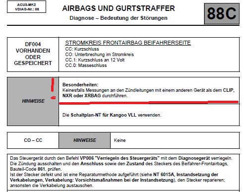

Zur Info:
Da ein Fehler im Airbagsystem vorliegt, ist aus Sicherheitsgründen das gesamte Airbagsystem außer Funktion gesetzt, da man nicht ausschließen kann, dass bei vorleigenden Fehler eine unbeabsichtigte Auslösung eines Airbags stattfindet.
Nachtrag: Ich hatte das schon mal ins Forum eingestellt. https://forum.mykangoo.de/index.php?id=310204
"Zündleitungen deaktiviert" bedeutet, das gesamte Zündleitungssystem ist nicht aktiv bei Störungen!
Zudem:
Wenn also mal einfach so ein Tipp herausposaunt wird, sollte es nicht oberflächlich sein. Ein Laie kann da schnell mal etwas falsch machen und das Ding macht Puff! Im Internet kursieren verschiedene Ohm-Werte. Mal sind es 2 Ohm, mal 5 und mal 3 Ohm. Jeder Hersteller hat da eigene Meßwerte und beim Einstecken eines solchen "Simulators" kann schon einmal das "Falsch" ein großer Fehler sein. Messen kann man nur aus dem Steuergerät heraus, sprich Renault mit CLIP-Gerät.
