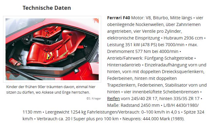

Lotti Karotti, (vor 2489 Tagen) @ froschkoenig
Passt das auch beim Ferrari?

Ps.: Abgesehen davon, das eben ein Ferrari / Rolls Royce halt deutlich mehr "Durst" hat, ohne wesentlich mehr an PS zu Leisten, als ein kleiner Corsa. Siehe Verbrauchsangaben (früher) auf der Landstraße mit Tempo 100
